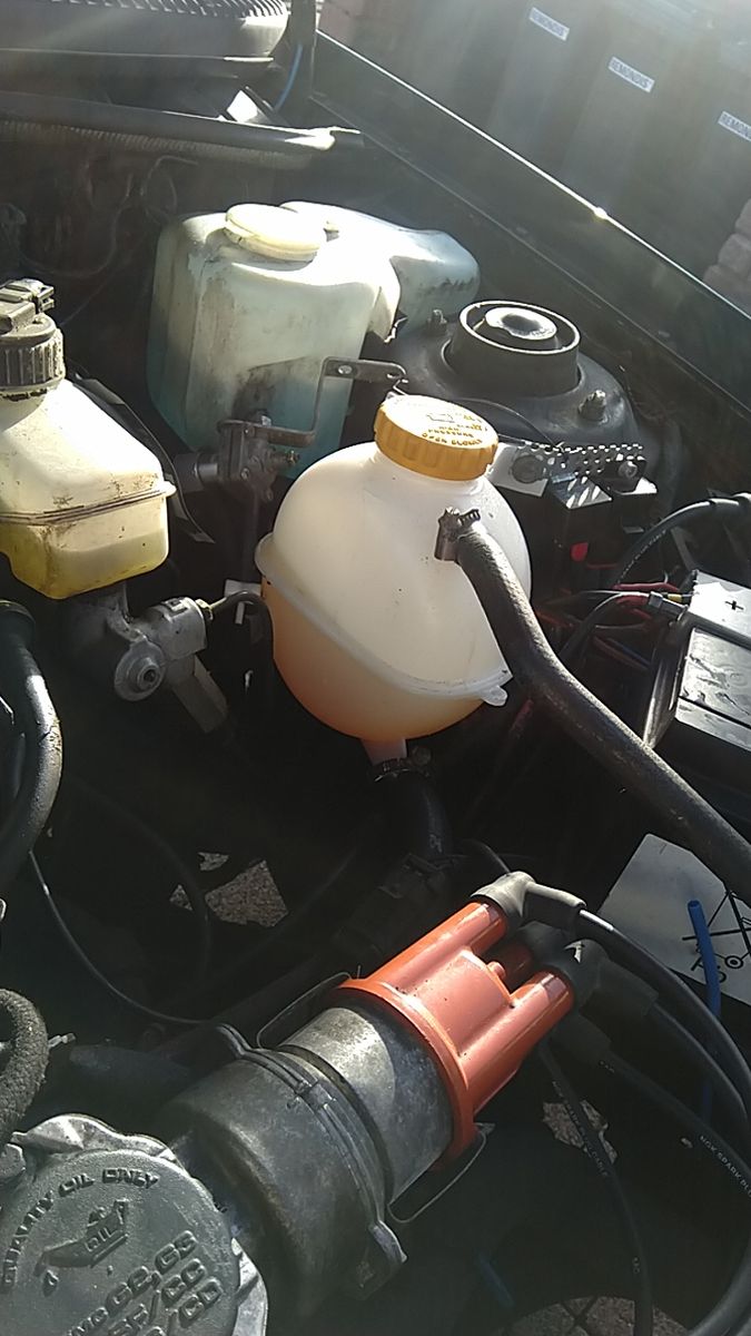

    Hab dann heute Mal den Ausgleichsbehälter erneuert. Kühlwasser riecht nach Kühlwasser, Öl riecht nach Öl und nicht nach irgendwas anderem.
    Habe festgestellt, dass in dem alten Behälter ziemlich viel Dreck war. Das alte Wasser aus dem Ausdehnungsgefäß habe ich wiederverwendet und vorher gefiltert.
    Probefahrt hab ich auch gemacht, schön zügig über eine Bergstrecke, damit er auch gut warm wird. Bis jetzt ist alles dicht und ich hab Mal wieder festgestellt, dass der rennt wie Sau wenn man das Gaspedal mal in den Teppich drückt. Mal schauen wie lange es dicht bleibt

    Ich hab das durch einen Kaffeefilter wieder eingefüllt. Im Behältnis ist kein einziges Stück von dem Dreck gelandet

    Ist ja nur das bisschen, was in dem Ausgleichsbehälter war. Lohnt sich nicht für die 3 Joghurtbecher extra was neues zu kaufen. Es riecht nicht schlecht, sieht auch nicht schlecht aus. Farben sind dabei irgendwie immer unterschiedlich. Hab schon rotes, pinkes, grünes und gelbes Kühlwasser gesehen

    Bei den paar Euro für die Kühlflüssigkeit sparst du am falschen Fleck. <Die Kühlflüssigkeit altert und verliert die Korrosionsschutz-Eigenschaften über die Jahre. Und wenn es nur im Ausgleichsbehälter so aussah, kann ich mir vorstellen, was für eine Suppe da im motor, Kühler und Wärmetauscher ist. Ich würde dir empfehlen das Ganze abzulassen und das ganze Kühlsystem mit klarem Wasser zu spülen, besonders den Wärmetauscher, der setzt sich mit so einer Pmape nämlich sehr gerne zu und dann war es das mit der Heizung.
