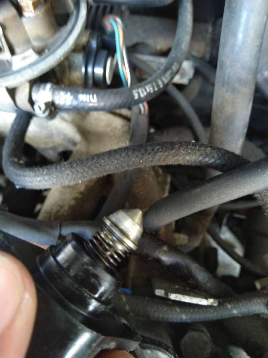

#46 Ich hab Neuigkeiten.
Fehlerspeicher ausgelesen: Code 44 - Abgas zu Mager.
Leuchtet die MKL allerdings (ist nur 44 hinterlegt) und ich gebe ihm dann kräftig Gas (kurz danach geht die MKL dann immer aus), rußt es ein bisschen aus dem auspuff und riecht nach Sprit. Also muss er doch zu fett laufen??
Dann mit Schnellreiniger auf Falschluft überprüft - alles dicht.
Leerlaufsteller ausgebaut - sieht noch sauber und nicht großartig eingelaufen aus.
Habe aber feststellen müssen, dass sich eine Benzinleitung langsam verabschiedet. Würde dann gleich beide neu machen.. ist das denn Meterware die ich beim Autoteileladen um die Ecke kriege? Wo ist das andere Ende von der Leitung, unten wo die zwei Schlauchschellen sind? Und wie lang muss die Leitung sein?
Hab ja kein anderes Auto mit dem ich fahren könnte, sonst hätte ich den Spaß eben abgeschraubt und ausgemessen. Ist übrigens 7.5x13.5

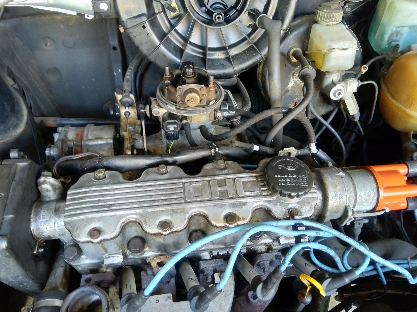

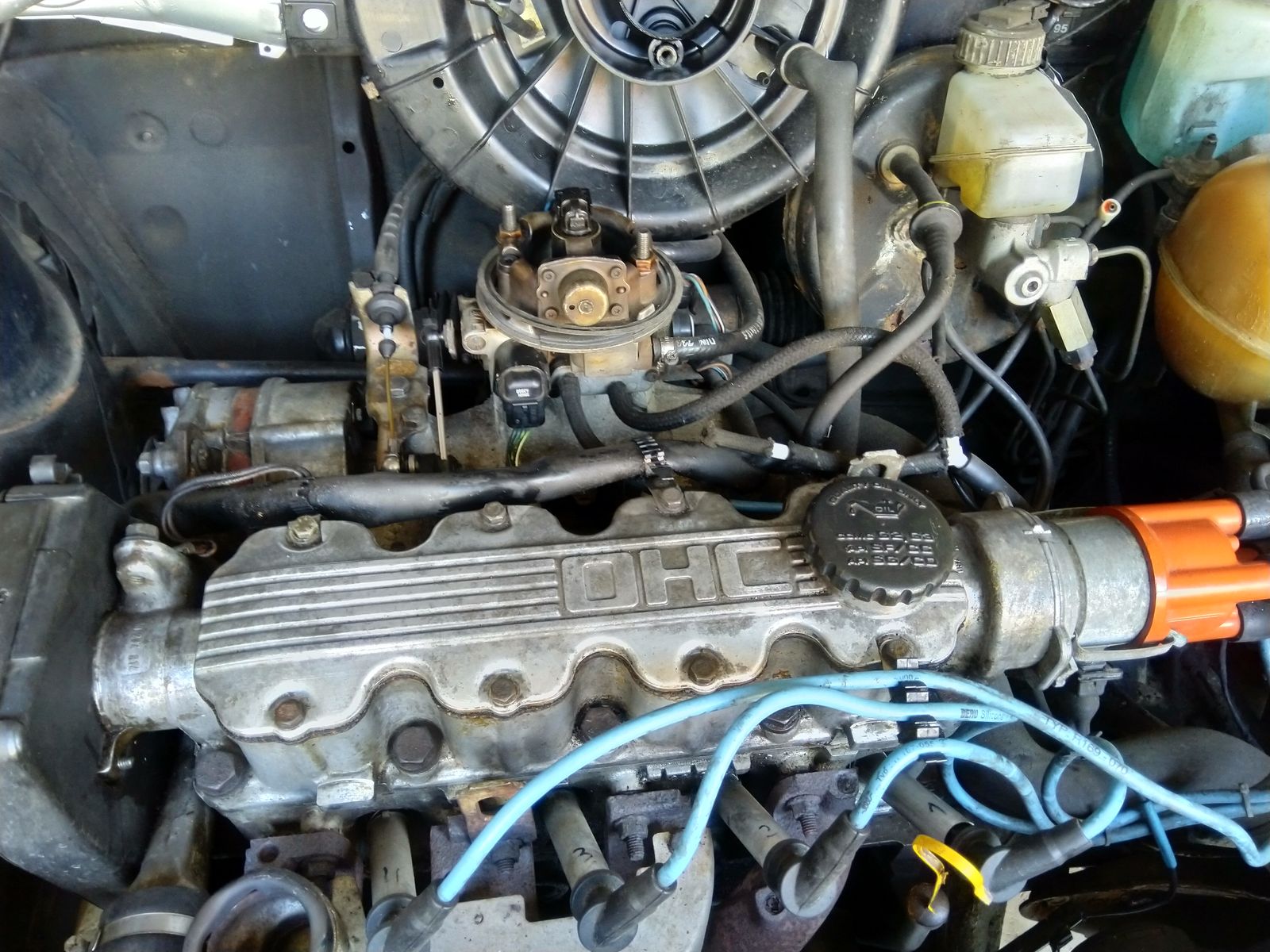

Hab auch Bilder gemacht, nebenbei ein bisschen den "Nockenwellenkasten" gesäubert und auch ein bisschen die Einspritzanlage abgewischt.
Hab jetzt nur die Kerzen nicht raus gedreht wegen dem angeblich zu mageren Abgas und dem Ruß im Abgas. An sich im Normalbetrieb läuft er seidenweich, ruckelfrei und generell ohne Probleme. Dreht auch ohne Probleme und ohne ruckeln sauber hoch bis Ende
