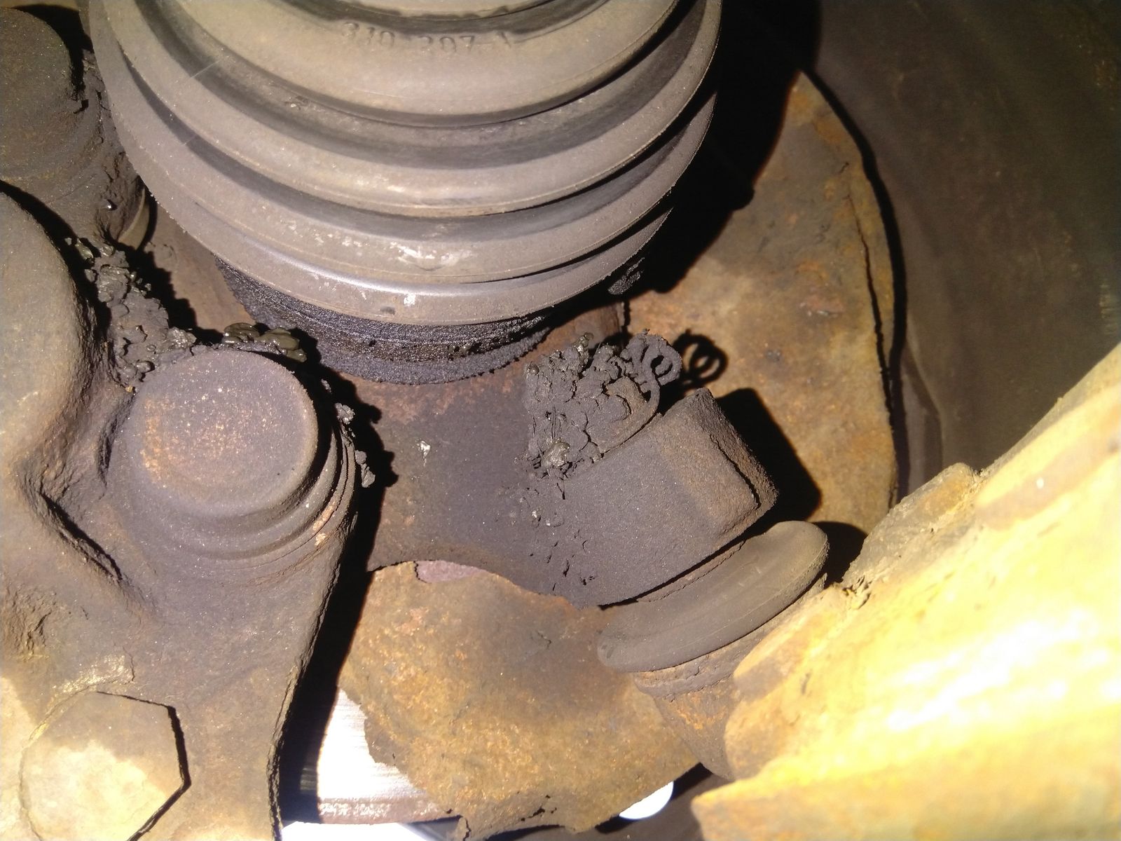

    Den zweiten Benzinschlauch habe ich heute auch getauscht. Dabei dann bemerkt, dass aus der rechten Antriebswellenmanschette anscheinend das ganze Schmiermittel raus ist.. deshalb knackt das also so ekelhaft seit dem er beim Karosseriebauer war...

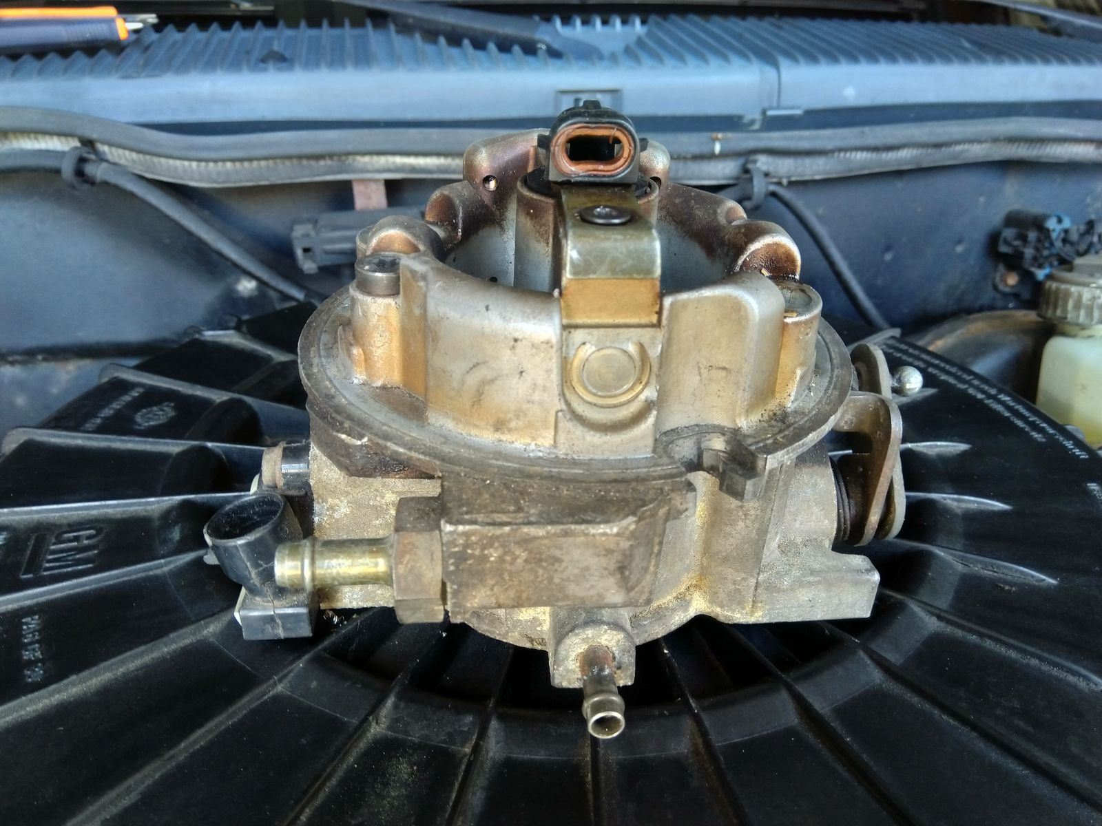

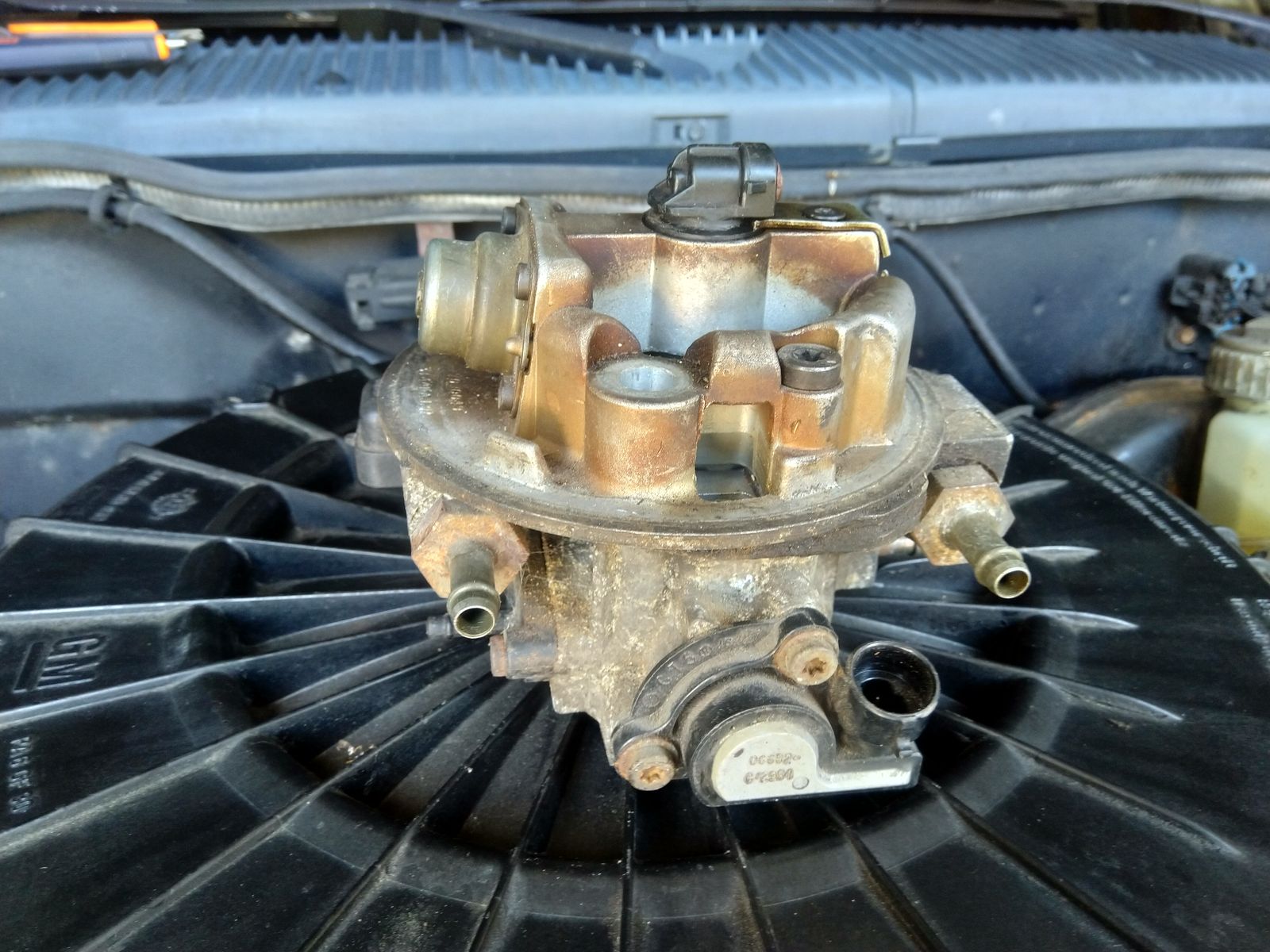

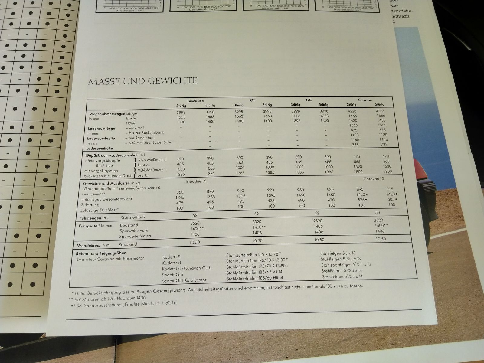

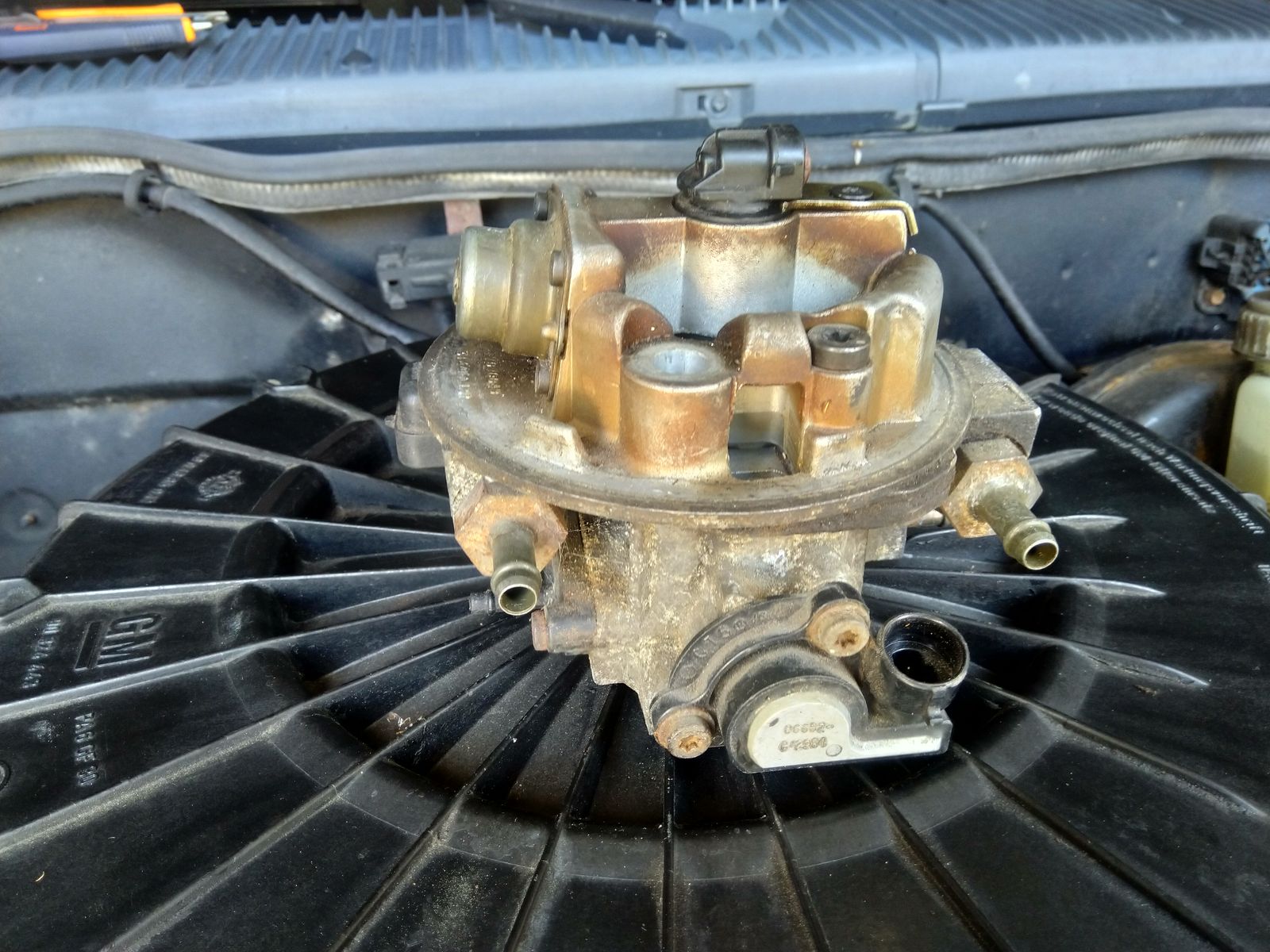

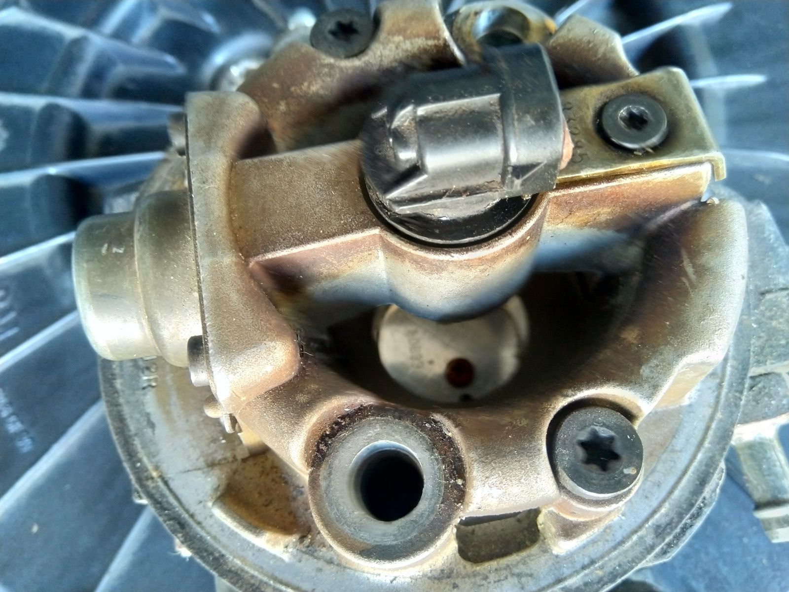

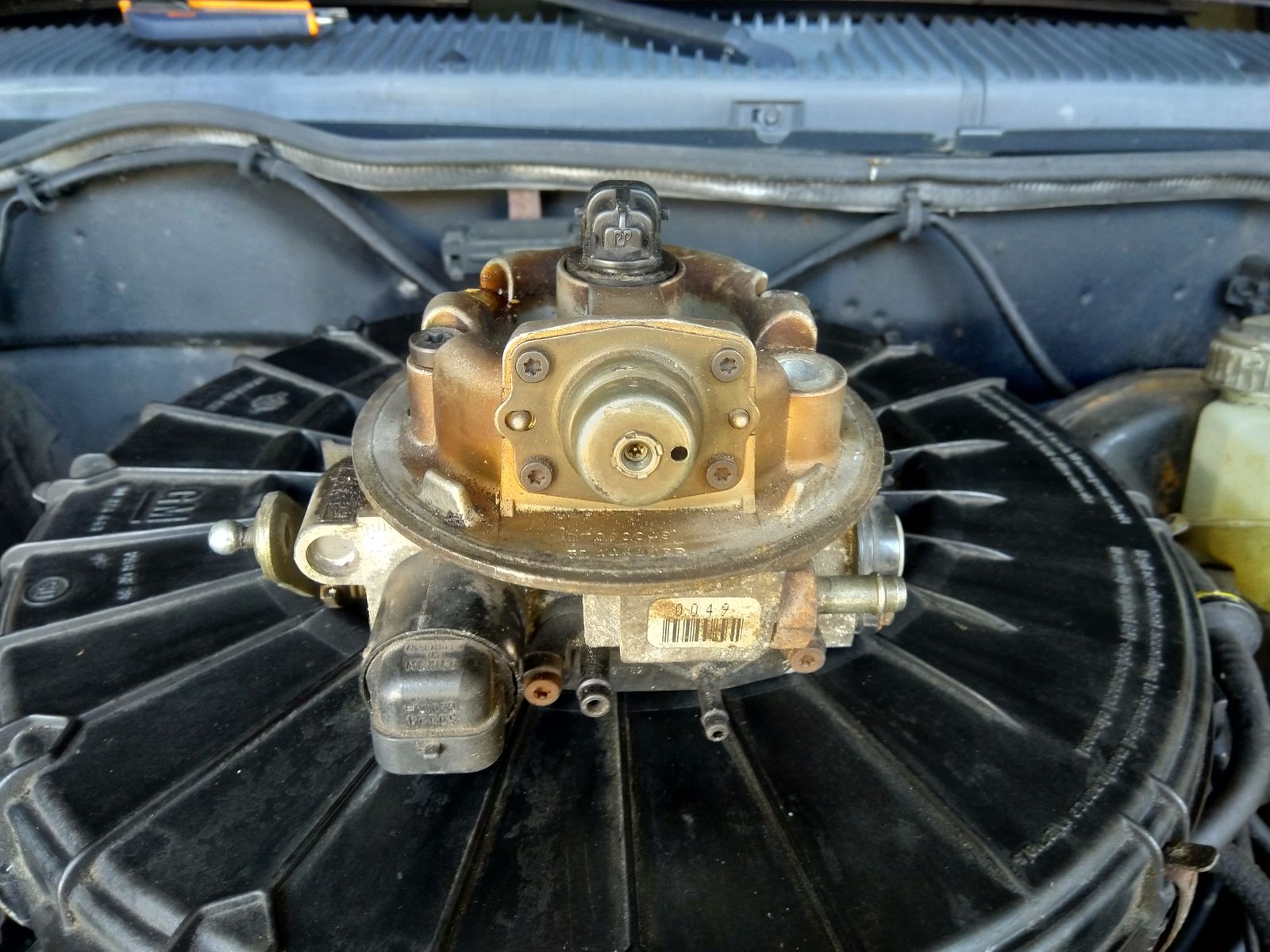

    Übrigens habe ich die Ersatz Drosselklappe Mal raus geholt und fotografiert. Des weiteren habe ich meinen Prospekt von 8/87 durch geblättert und in dem Zusatz für technische Daten auch die maximale Dachlast herausgefunden
