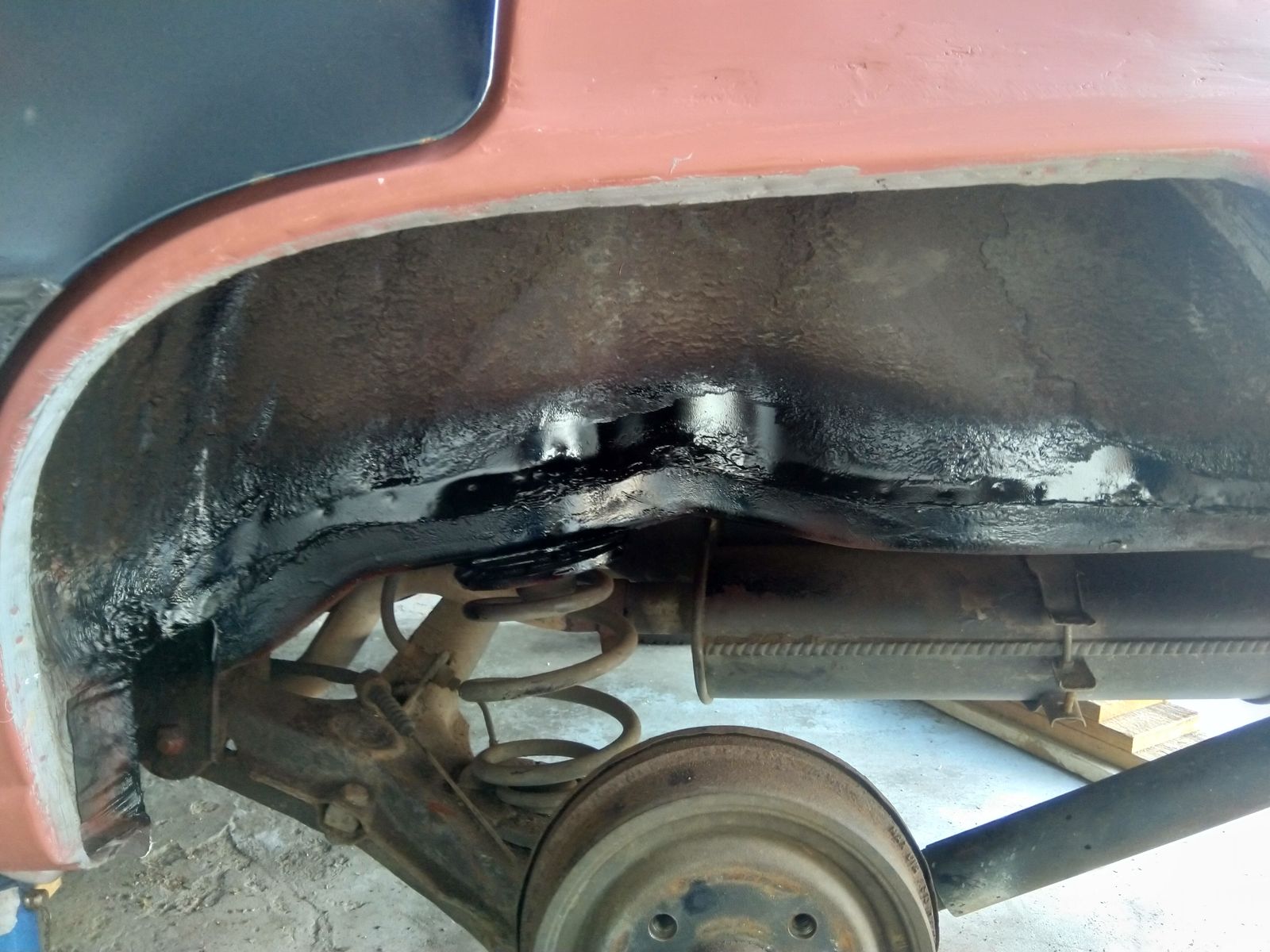

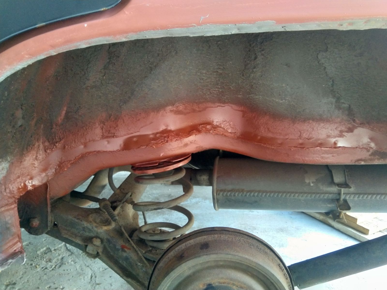

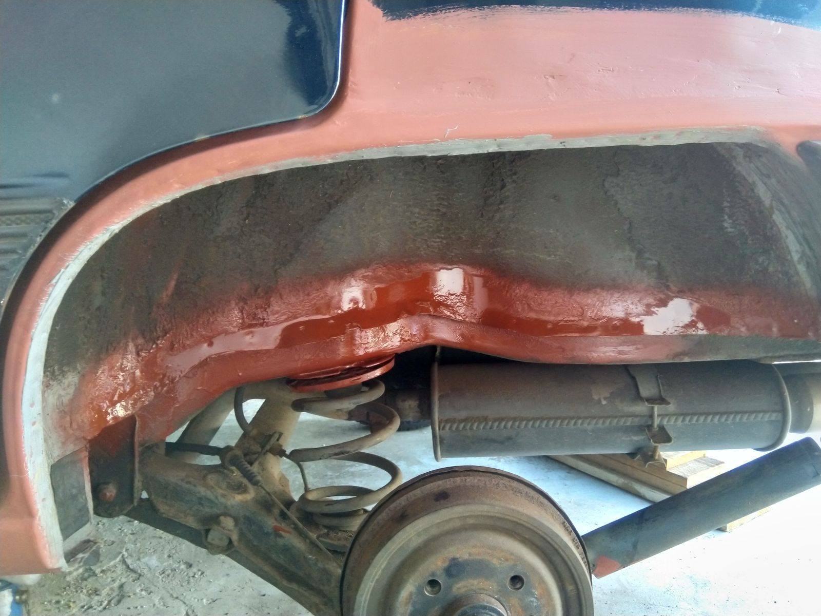

#74 Ich habe so,die Idee gehabt, wenn ich die erste Schicht Rostschutzgrundierung drauf habe, die untere Kante mit Dichtmasse zu versiegeln. Damit da kein Dreck mehr zwischen die Bleche kommt. Würde danach noch ein zweites Mal mit der Grundierung drüber, aber immer schön dick drauf damit. Zum Schluss würde ich Unterbodenschutz Auftragen.
Ist das eine gute Idee, oder soll ich es lieber anders machen?

Habe aber an meinem auch weiter gemacht im Radhaus. Links bin ich fürs erste fertig, hab Grundiert, Kanten abgedichtet, nochmal grundiert und dann Unterbodenschutz drüber. Um die Stoßdämpfer Aufnahme oben habe ich mich auch gekümmert.
Danach direkt eine Probefahrt gemacht wegen dem Stoßdämpfer. Stehe an der Ampel 300m von zu Hause weg und er lief wie zu erwarten schlecht (so wie mit KLR vorher auch). Hab es als normal empfunden, dachte die MKL geht irgendwann an und er läuft wie immer so weiter. Aber falsch.
Ich starrte auf die rote Ampel und bemerkte vom Motor drei Mal ein sehr starkes humpeln (haarscharf vor aus gehen), die MKL geht an und er läuft normal weiter. Ampel würde grün, ich gebe Gas und sie war wieder aus. Doch Mal Dichtung kaufen und die ganze Drosselklappeneinheit tauschen

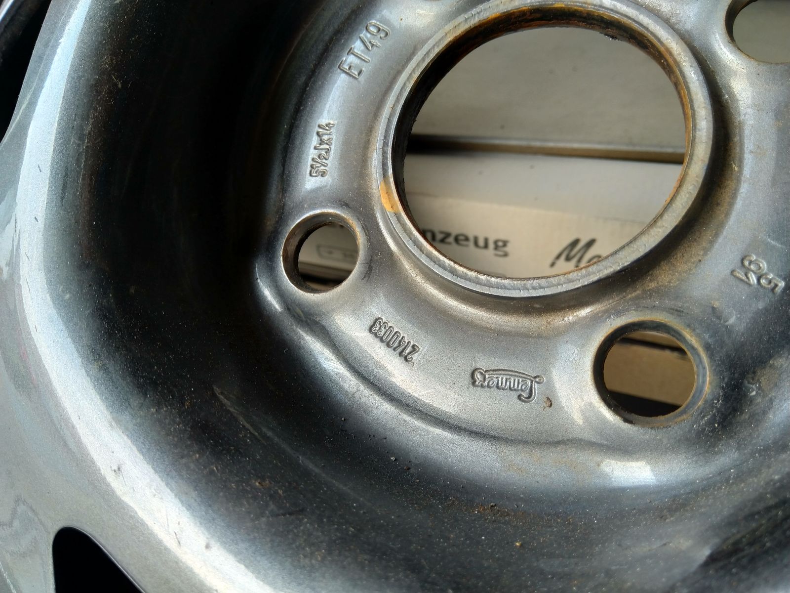

Des weiteren habe ich endlich Mal bei dieser Gelegenheit die Teilenummer der Felgen Fotografieren können. Kann mir jemand sagen, welche Farbe das ist (für Reparaturlack)?
Würde doch die ein oder andere Stelle ausbessern wollen
