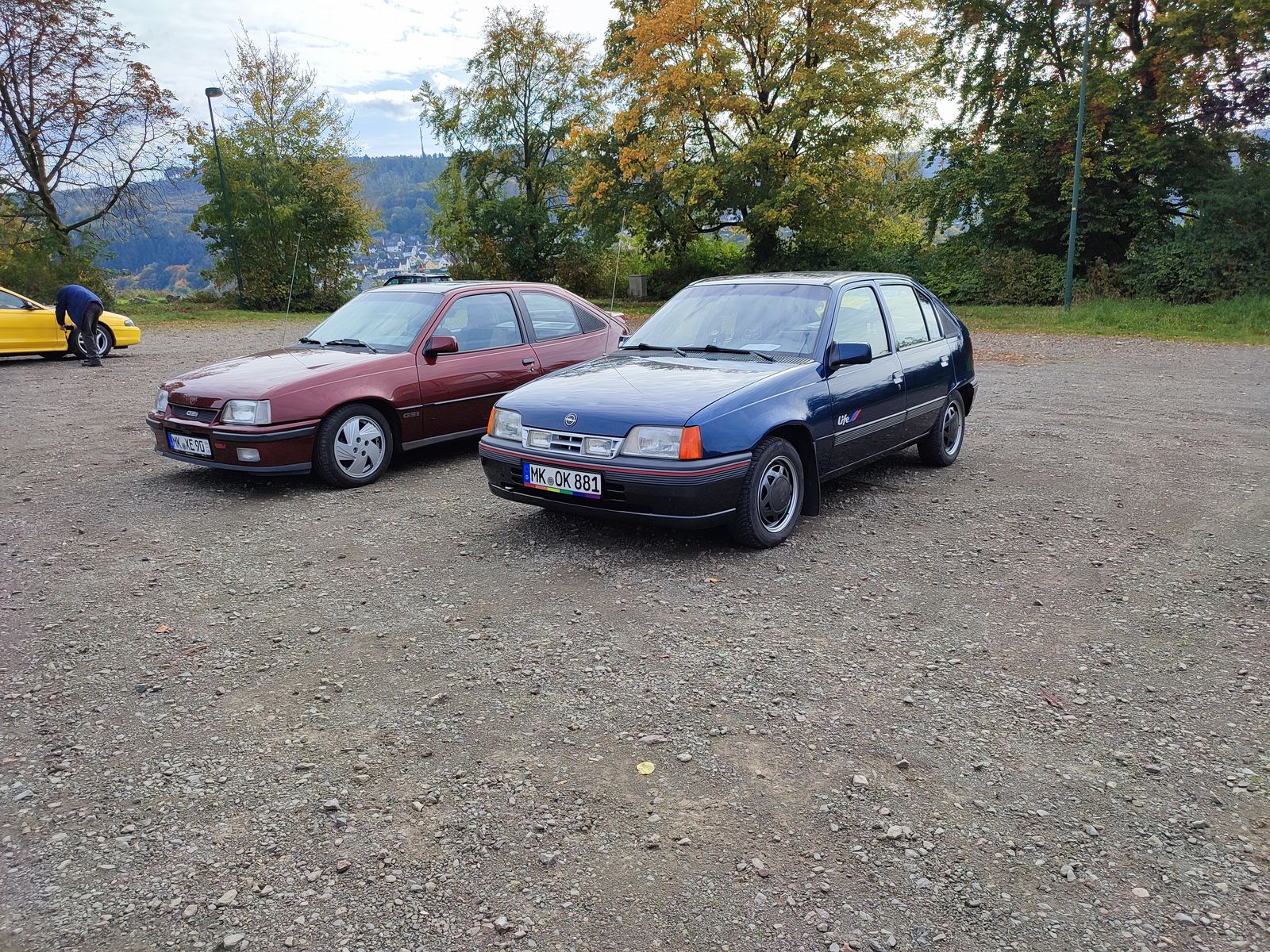

    Heute in Attendorn wieder beim Oldtimertreffen gewesen, das erste Mal seit langem wieder.
    Insgesamt waren 3x Kadett C, 1x Kadett D und 2x Kadett E vertreten.
    Unsere beiden E Kadetten haben bei einigen Leuten für Begeisterung gesorgt, sowohl positive als auch ernüchternde.
    Habe nicht viele Fotos gemacht, da der Veranstalter selbst auch viele schöne Bilder gemacht hat, die in seiner Galerie landen werden.
    War sehr schön wieder viele vernünftige Autos auf einem Haufen bewundern zu können
