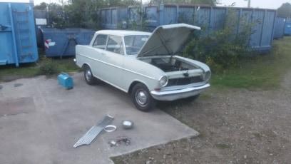

    Tach zusammen,
    nun bekommt mein kleiner Oliver hier mal seinen eigenen Thread.

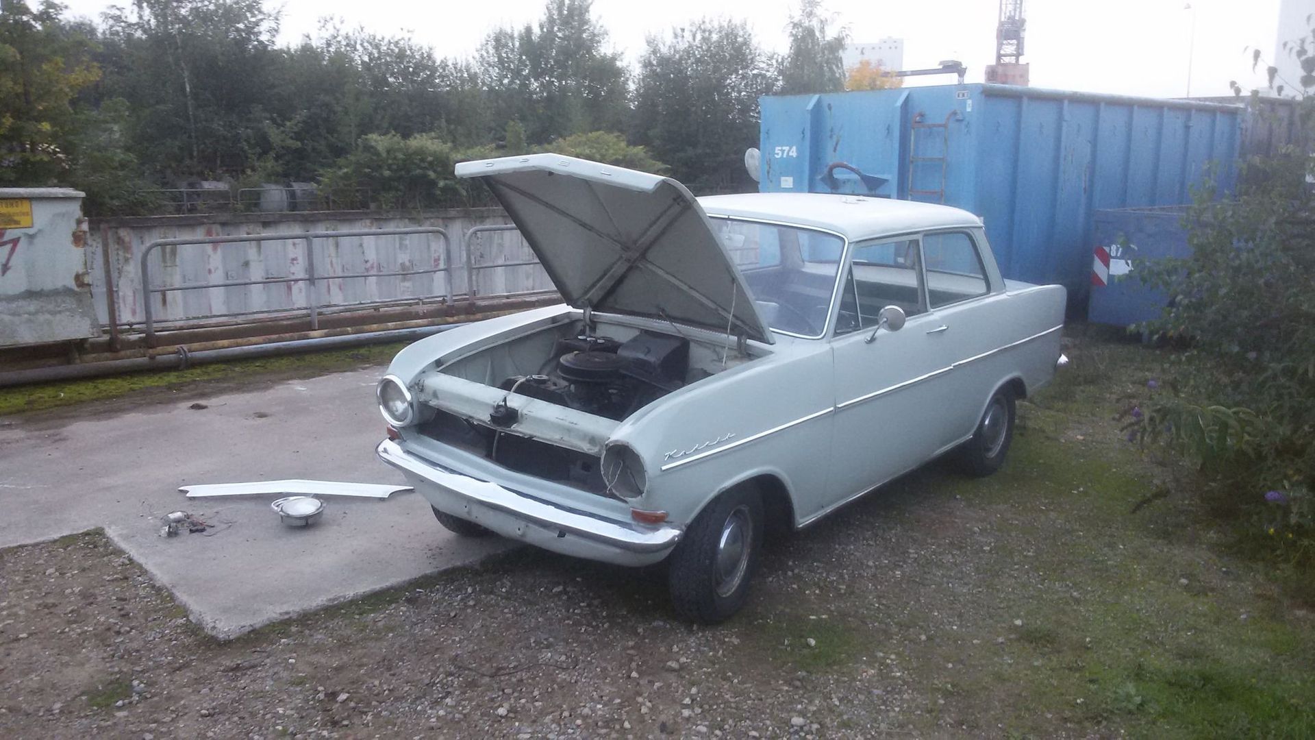

    Ich habe ihn gestern abgeholt und in den kommenden Tagen habe ich Urlaub und den festen glauben einen Tüv-prüfer zu finden der mich mit meiner Grützgurke tatsächlich auf deutsche Straßen loslässt.:wacko::D

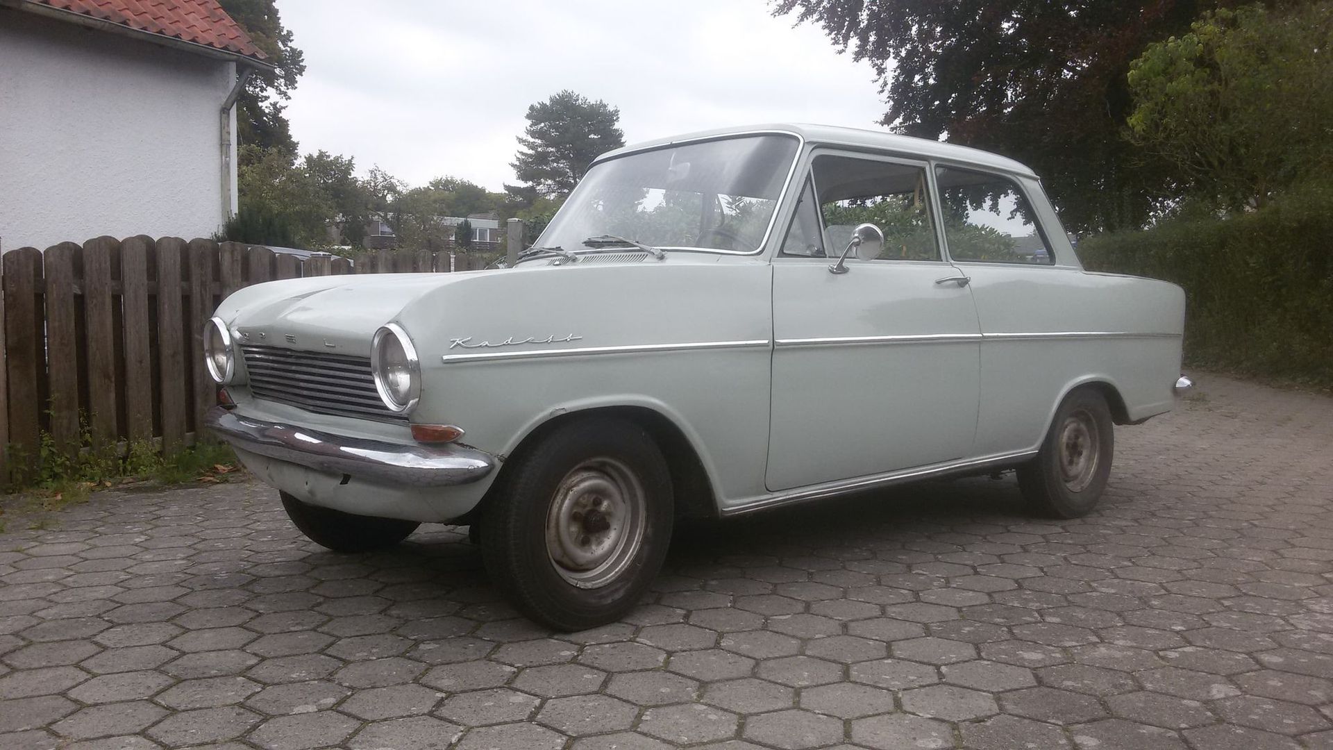

    Aber eins nach dem anderen, also mein Kadett ist ein 1965er ,kommt ehemals aus den Niederlanden und wurde noch nie restauriert, dafür aber in allen Formen des Pfusches über viele Jahre hingerichtet - Aber ok, das habe ich beim Kauf gesehen und ich wollte es so da ich den Kadett auch im Alltag fahren möchte und ein schönes Originalexemplar dafür zu schade gewesen wäre.
    Immerhin mein Kadett läuft, bremst und fährt .
    Der Tüv ist im Juni 2019 abgelaufen,seit dem hat sich aber ziemlich viel an Arbeitsbedarf angestaut:
    Bremslichter , Blinker und linkes Standlicht ohne funktion, uralte Reifen, Ölverlust, tropfende Kühlwasserschläuche - Das ist mal das grobe bevor ich ans schweißen von der Frontschürtze und dem linken Schweller denken kann.:S

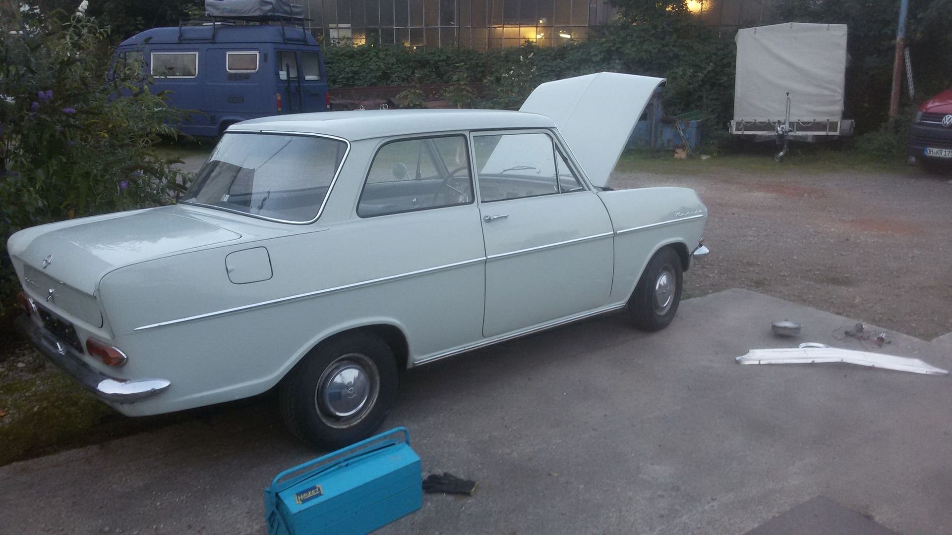

    Heute am ersten Tag war mehr oder minder Bestandsaufnahme, mit einem neuen Blinkrelais tut der Blinker zwar wieder, geht aber in Zeitlupe, an den Rückleuchten kommen aber auch nur 5,4 Volt an, ich schätze da muss ich mal vernünftige Masse suchen.

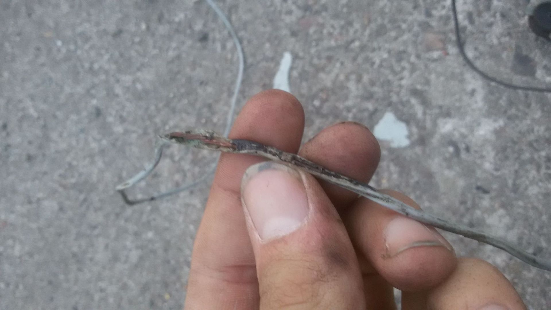

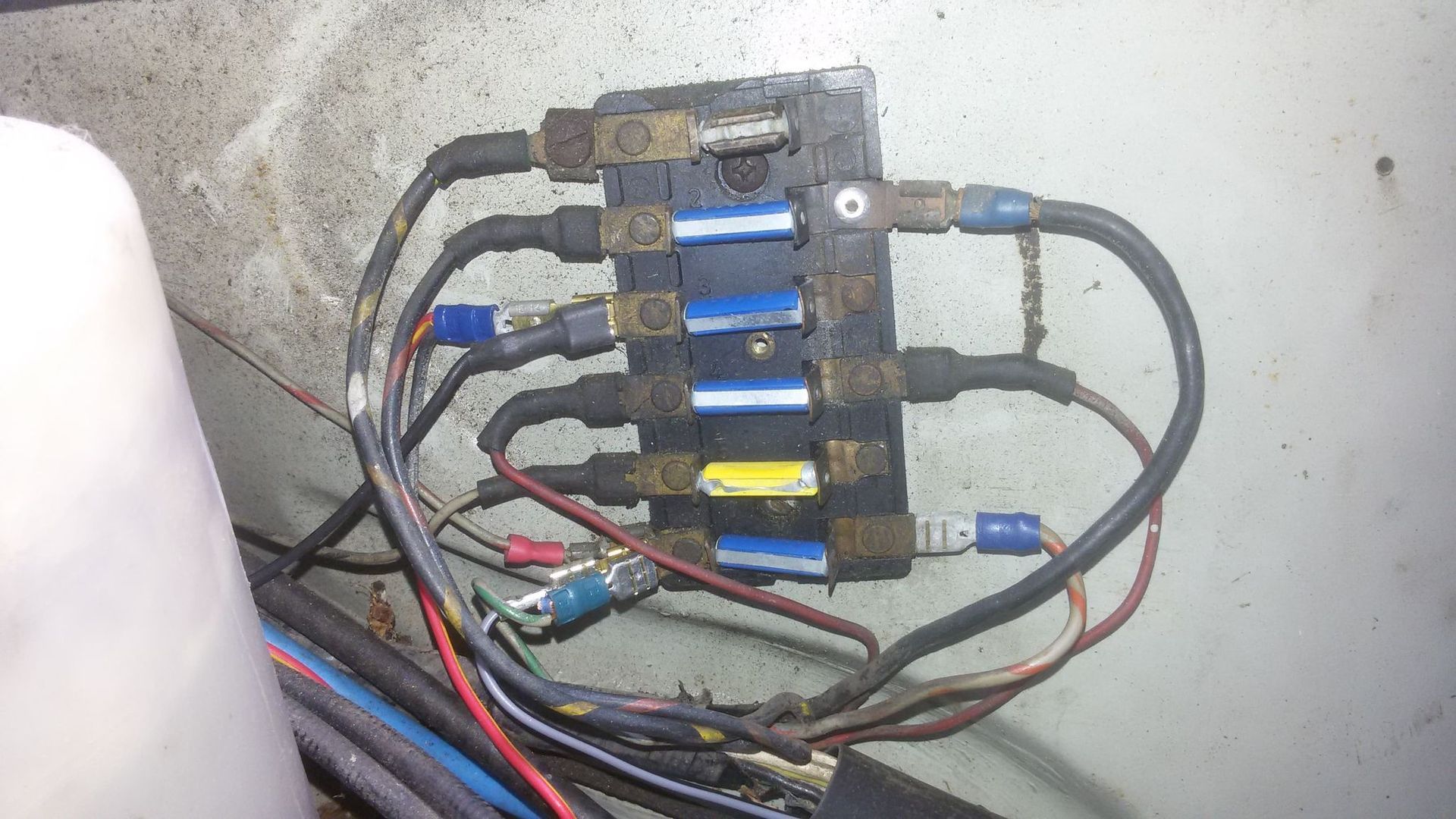

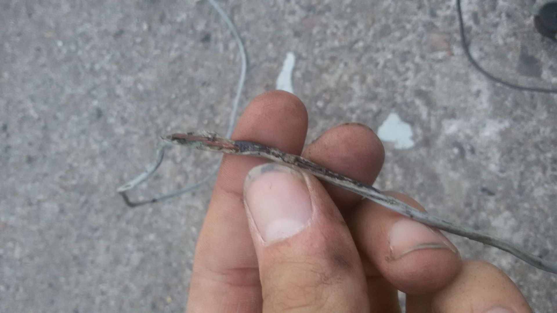

    Das Standlicht vorne links ging nicht da das Kabel komplett bis zum Sicherungskasten abgebrannt war, repariert war es mit einem stück angecrimten Kabel und packeband, das habe ich heute erstmal repariert und das ganze Kabel ersetzt.
    Das mit den Bremsleuchten kann ich mir noch nicht so ganz erklären, da muss ich mal morgen gucken.
    Neue Reifen und Kühlerschläuche sind bestellt, für die kommenden Tage gibt es viel zu tun:thumbsup:
    Grüße
    Alex
    Erst mal alle Kontakte, Masse wie auch Positiv, überprüfen, reinigen und mit Kontaktspray konservieren. Dort hat sich bestimmt aufgrund der Standzeit Korrosion gebildet. Schwieriger wird es, wenn die Korrosion bereits in die Adern gezogen ist, dies erhöht den Leitungswiderstand und senkt somit die am Verbraucher ankommende Spannung.

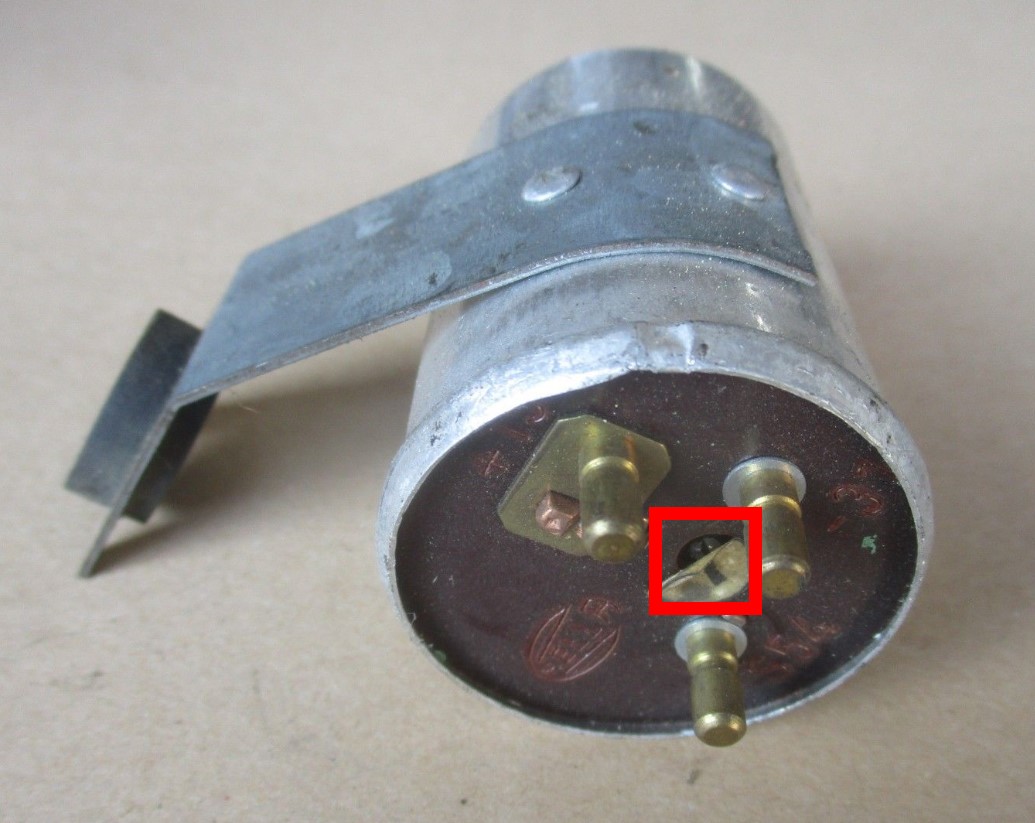

    Wenn Dein 65´er Kadett das selbe mechanische Blinkrelais mit Abreißspannung hat, dann lässt sich dieses mit einem kleinen Schraubendreher nachstellen. Die Einstellschraube befindet sich unter einer kleinen Papierabdeckung die aufgeklebt ist.

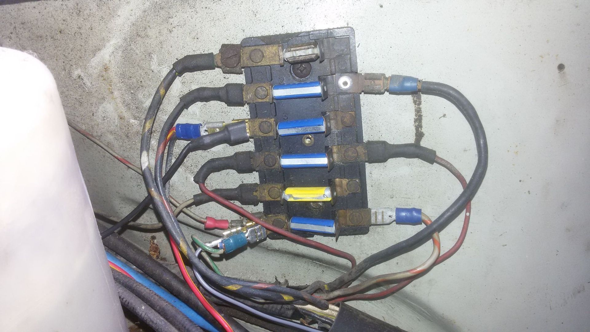

    Ich habe die Elektrik heute auf die Reihe bekommen, der Sicherungskasten war die Ursache für den Ausfall des Bremslichtes, ich habe ihn gereinigt und die Teilweise gebrochenen Kontaktzungen verlötet, zudem hinten an den Rücklichtern die Masse vernünftig hergestellt.
    Der Blinker kränkelte in der Tat am Relais, im Handschuhfach lag lustigerweise noch ein zweites was sich aber ebenfalls als kaputt herausstellte. Zum Glück konnte ich ein 6Volt Relais auftreiben mit dem der Blinker jetzt geht, das Originalrelais sah genauso aus wie das auf dem Bild weiter oben.

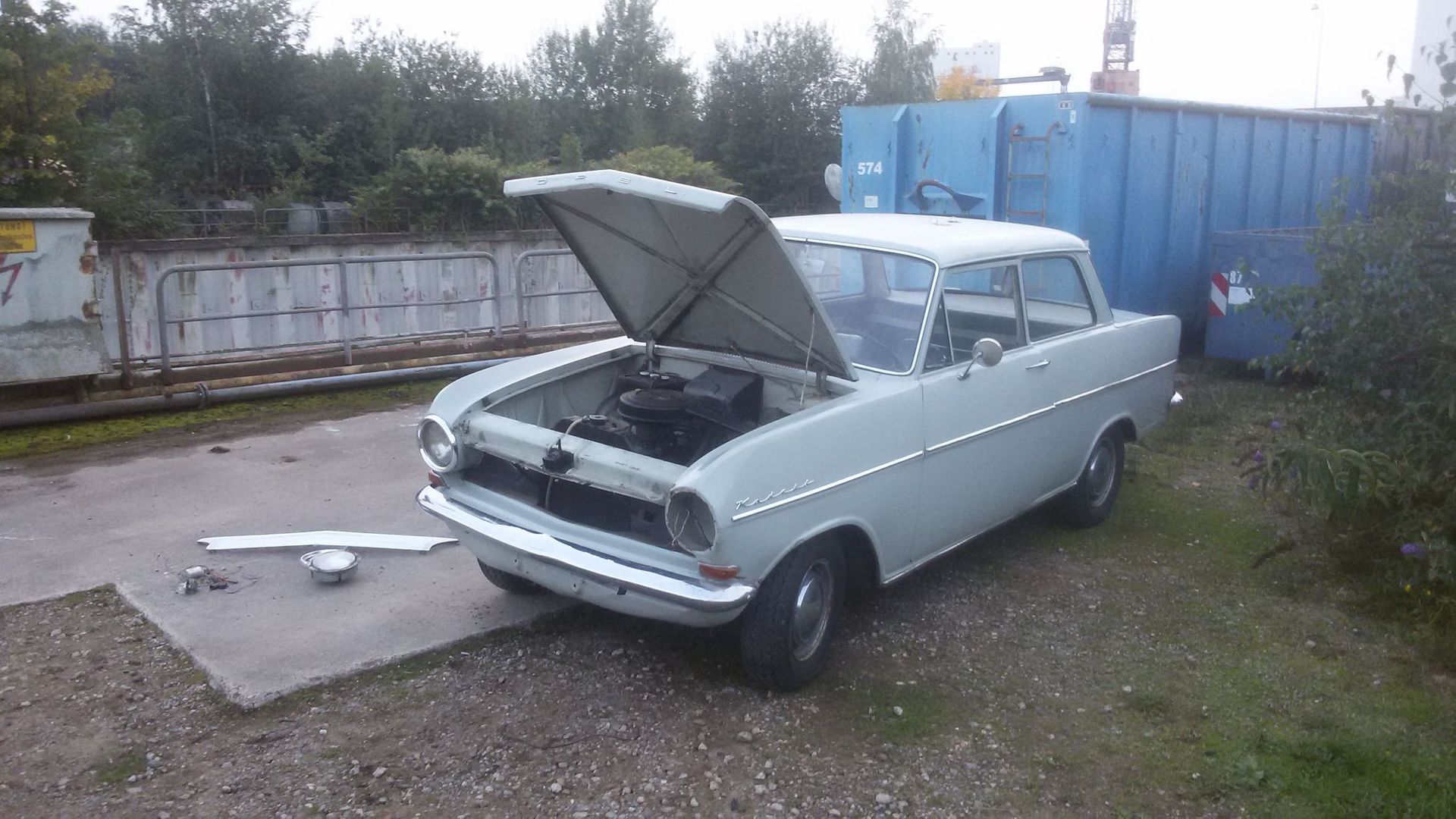

    So jetzt gibts ein bisschen was neues.
    Ich war beim Tüv und bin durchgefallen -aber auch völlig begründet.
    Ich habe leider keine eigene Hebebühne und habe den Wagen beim Tüv das erste mal von unten gesehen.

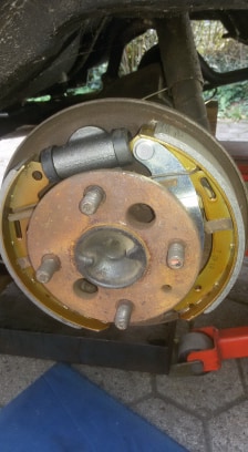

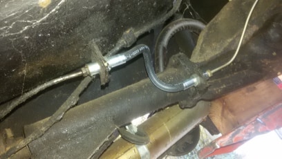

    Die Bremsleitungen an der Hinterachse waren schon arg rostig und der Bremsschlauch uralt und rissig, dass die Bremse schief zieht versteht sich von selbst.^^

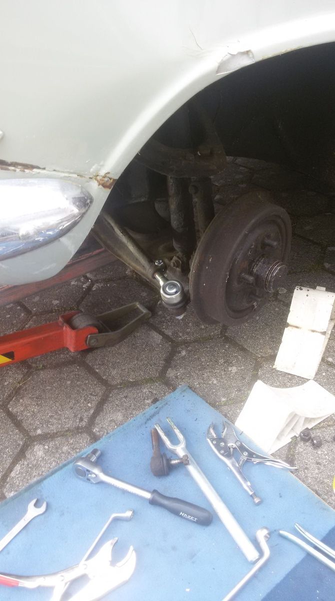

    Den Vogel hat aber der rechte Spurstangenkopf abgeschossen - 1 cm Spiel:thumbsup:
    Der Blinker und Hupe haben auch vor Ort den Dienst quittiert
    Damit gabts natürlich keinen Tüv.
    Nun bin ich am nachbessern. Die elektrik kränkelte vor allem an dem mit einer popniete geflickten sicherungskasten.
    Den habe ich nun Glasperlengestrahlt und alle Kontakte erneuert und die alten Nieten verlötet sowie die Popniete entfernt und durch eine M3 Schraube ersetzt, nun tut elektrisch alles wieder.
    Spurstangenkopf und hintere Bremse will ich am Montag reparieren. Inzwischen habe ich einen 2 Satz Räder erstanden sodass die Originalfelgen nun zum Sandstrahlen und lackieren können.
