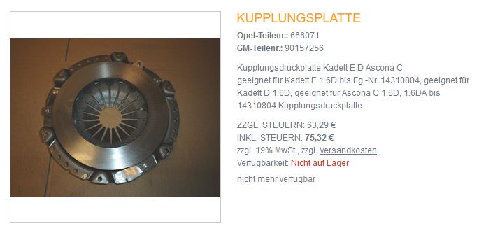

#13 Hallo Stofi ,
das sind die beiden links zu den Kupplungen.
Wäre riesig nett wenn mal nachsehen könntest.
https://www.ebay-kleinanzeigen…6-071/1685389882-223-5632
https://www.ebay-kleinanzeigen…6-611/1685385671-223-5632
Andreas

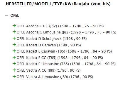

#14 16 06 611 Sagt die TecDoc sofort Ope 1,6S / 1,6SH (steht auf der Schachtel von der Kupplung)
Neuteil
Ergänzungsartikel/Ergänzende Info
mit KupplungsdruckplatteAußendurchmesser [mm]
203 mmVersion
DBRErgänzungsartikel/Ergänzende Info 2
mit Kupplungsscheibe
mit AusrücklagerAußendurchmesser 1 [mm]
200 mmZähnezahl
24Nabenprofil
20,1 x 18,27Gewicht [kg]
4,954 kgWenn ich eine Kupplung für den 1,6D suche komme ich auf eine Kupplung mit einem Scheibendurchmesser von 215 mm
Die Nummer von der Diesel Kupplung 1606613, 1606614, 9506096
Ich glaube der Verkäufer kennt sich selber nicht genau aus. Frag in um den Scheibendurchmesser! Du brauchst 200mm
Ob die gößere Kupplung auch passt kann ich dir leider aus Erfahrung nicht sagen. 24Zähne haben beide Kupplungsscheiben. Beim GSi 8V passt die Kupplung vom 16V auch, obwohl sie etwas größer ist!
