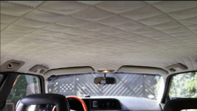

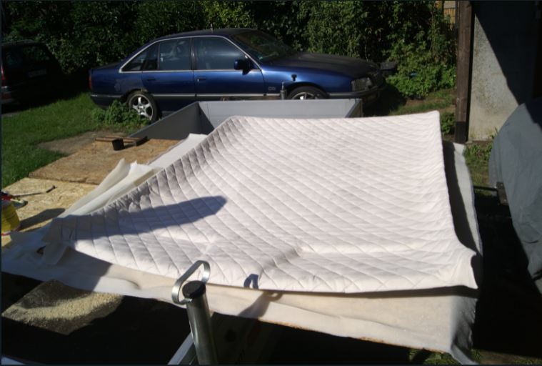

    Ich habe die Tage noch mit meinem Bruder einen Himmel vom Senator B neu bezogen, den Stoff hat er bei Ebay gekauft und einen passenden Sprühkleber auch, ist mittlerweile mein dritter Himmel den ich neu bezogen habe.
