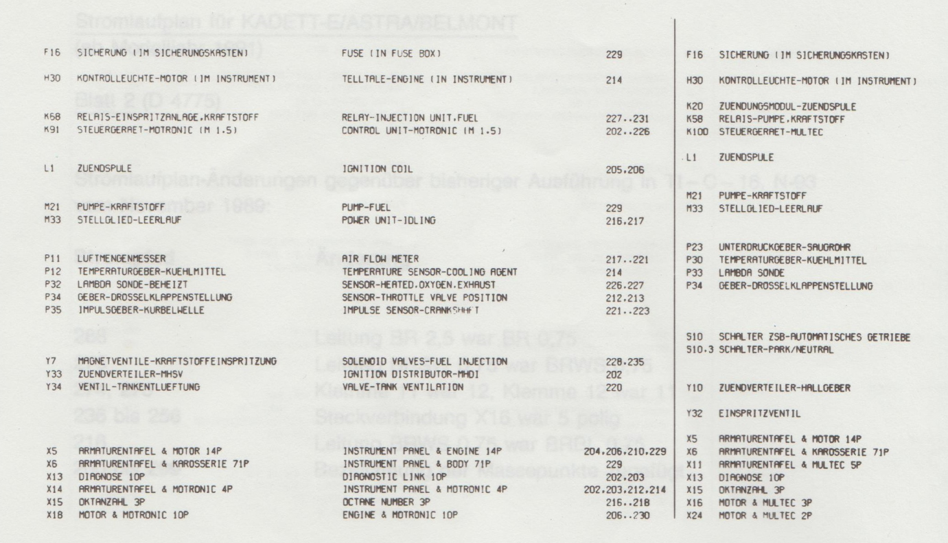

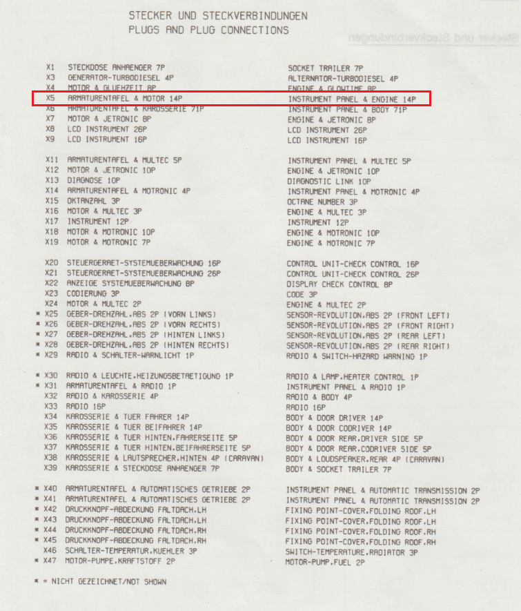

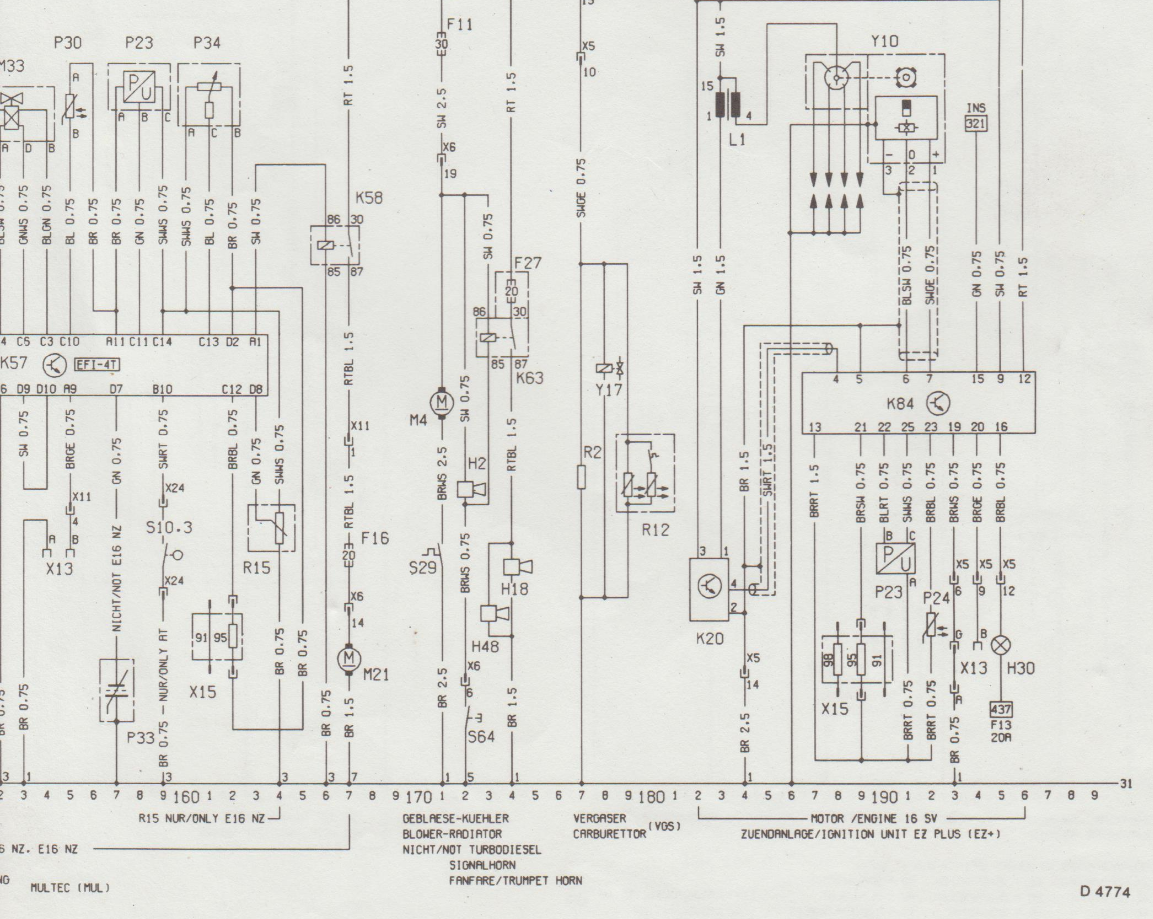

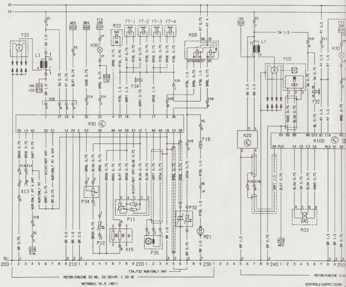

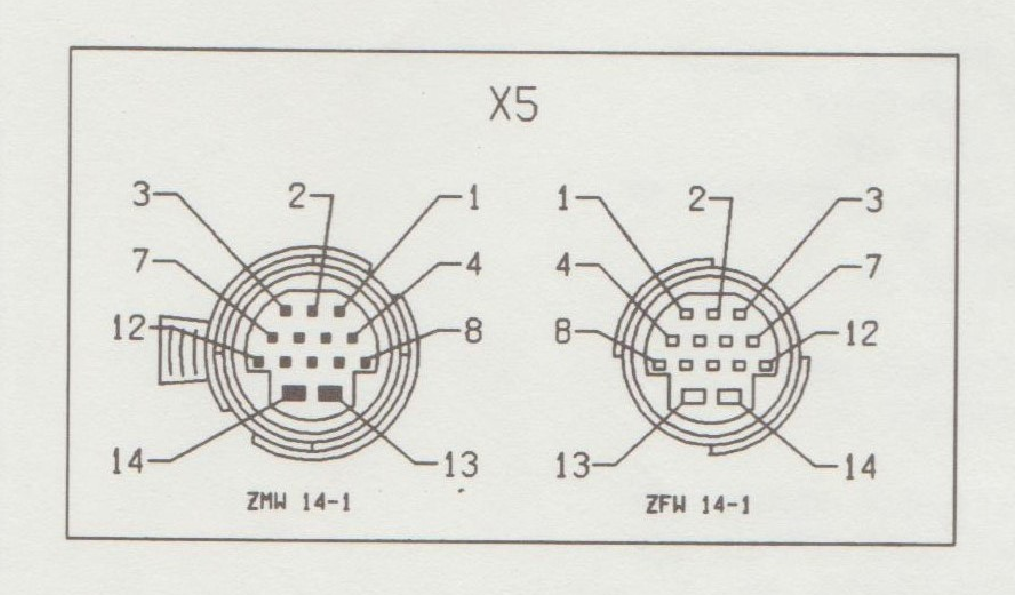

    Hallo Adrian,
    vielleicht hilft dir das weiter, ich kann leider momentan nicht in eine pdf umwandeln.
    Motronic
    Multec
    Die Belegungen der Steckverbindungen haben sich auch mehrmals geändert in der Produktion, hier Stand September 1990.
