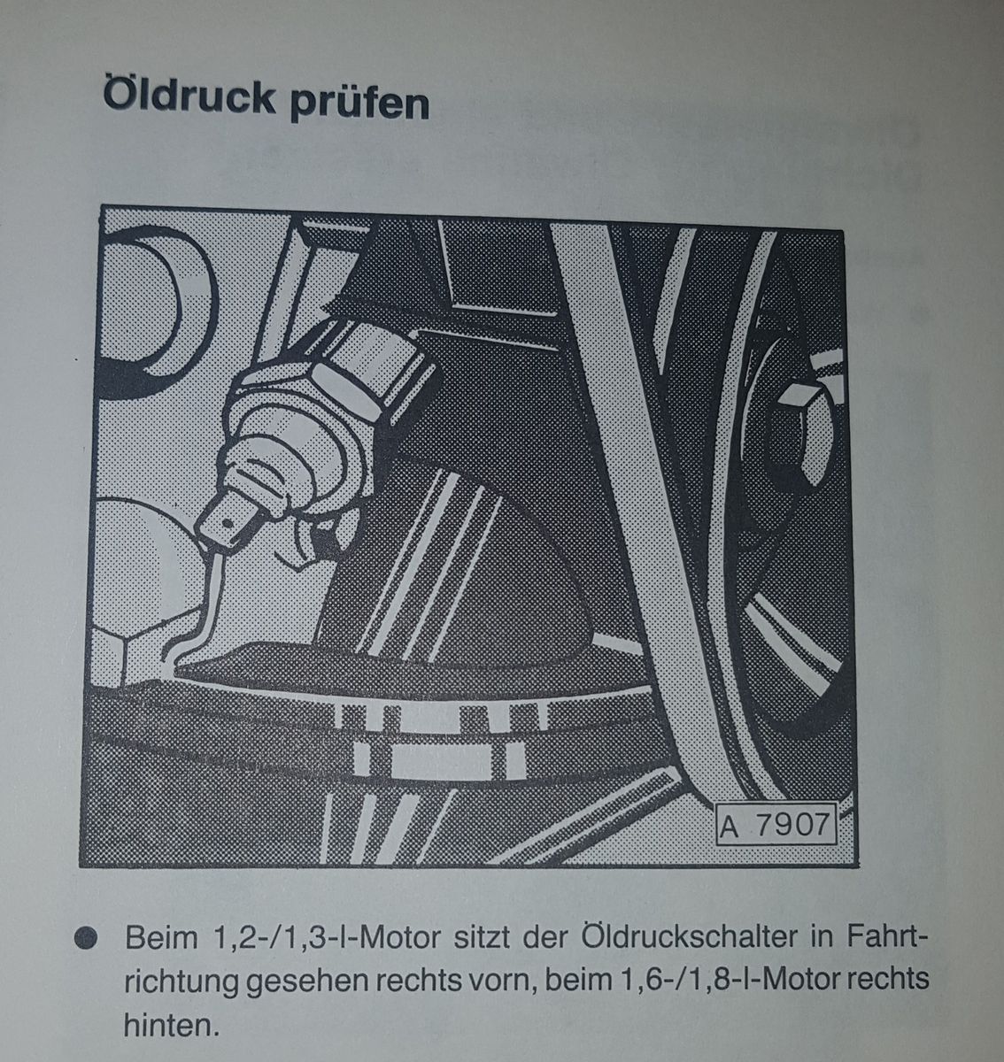

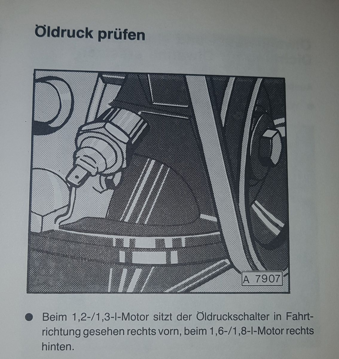

2. neuen Öldruckgeber ( Öltemperatur und Öldruck ) mit zwei Kontakten besorgen --

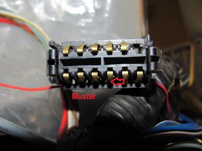

3. ein zusätzliches Kabel für den Öldruckgeber einbauen und bis zum Cockpit durchführen --

zu 2. Wo bekomme ich einen Öldruckgeber her, neu oder alt, kann er an die Stelle verbaut werden, wo der alte Öldruckschalter sitzt ?
zu 3. Da die Steckerbelegung geändert bzw. erweitert werden muss, wo bekommt man die zusätzlichen Pins her ?
