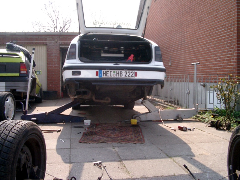

    Ich wollte mich nur kurz für eure Hilfe bedanken, mache ich leider viel zu selten und berichten (auch wenn ich das Bild an andere Stelle bereits geposted hab) das die Hinterachse inzwischen drin ist, zwar noch kombiniert mit der ganz alten GSI 8V Bremsanlage vorn und einem BKV vom 1.6er, funktioniert aber Tadel los. Der Rest wird eingebaut wenn er endlich im Sommerschlaf ist, deshalb gehe ich nun in die Garage um mal was am Sommerwagen zu tun.
    Heute oder Morgen werd ich die 16'' wieder rauf machen und hoffen das sie trotz der breiteren Achse noch passen werden. -volldollhoff-
