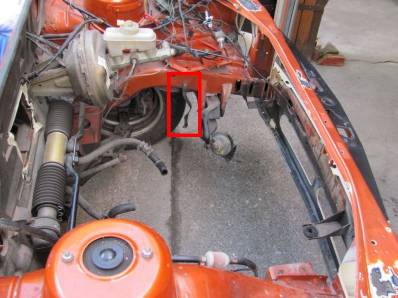

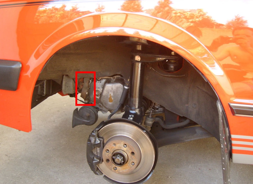

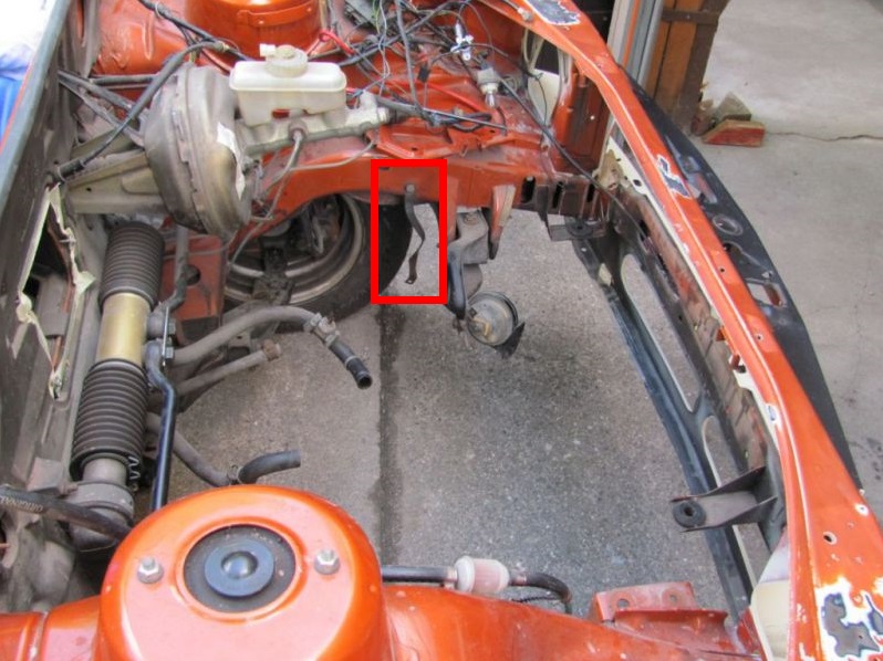

DankeEigentlich solltest vom Getriebe zum Längsträger ein Masseband haben.
#6 Alles anzeigenEigentlich solltest vom Getriebe zum Längsträger ein Masseband haben.
Alles anzeigenDas Masseband haben die Vergasermotoren beim E-Kadett. Der C16NZ hat da eine Masseleitung von der Batterie weg, die über den Starter mitangeschraubt wird.

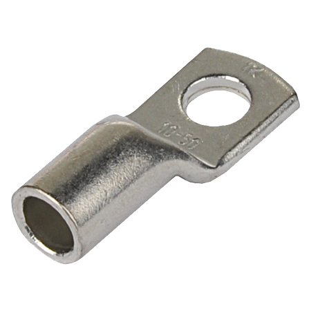

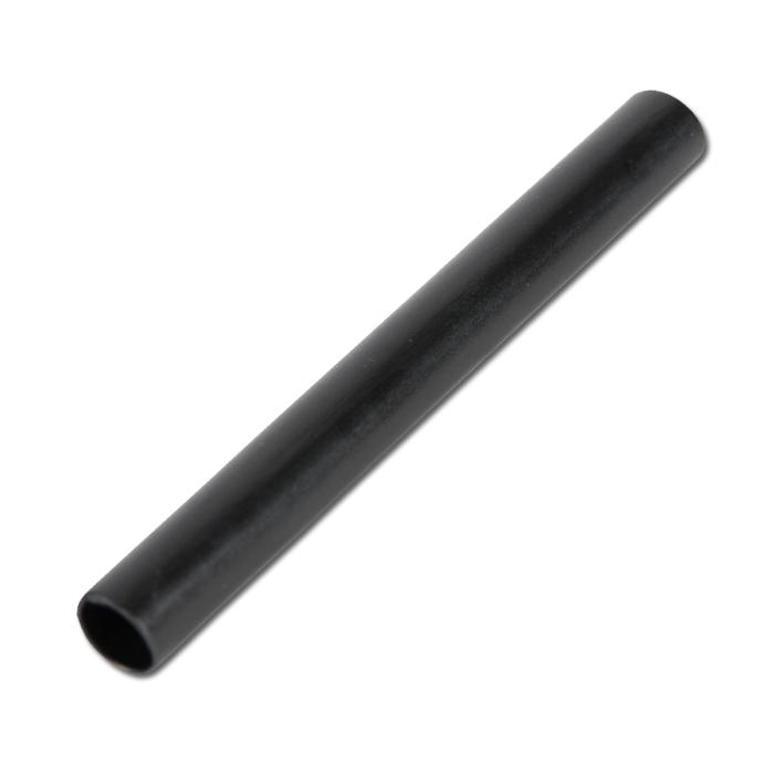

- H07V-K 16mm2.
- Alternativ H01N2-D in 16mm2.
- 2 Kabelschuhe 16mm2/M10
- 2x Schrumpfschlauch mit Kleber.
allerdings halt mit M10er Loch
