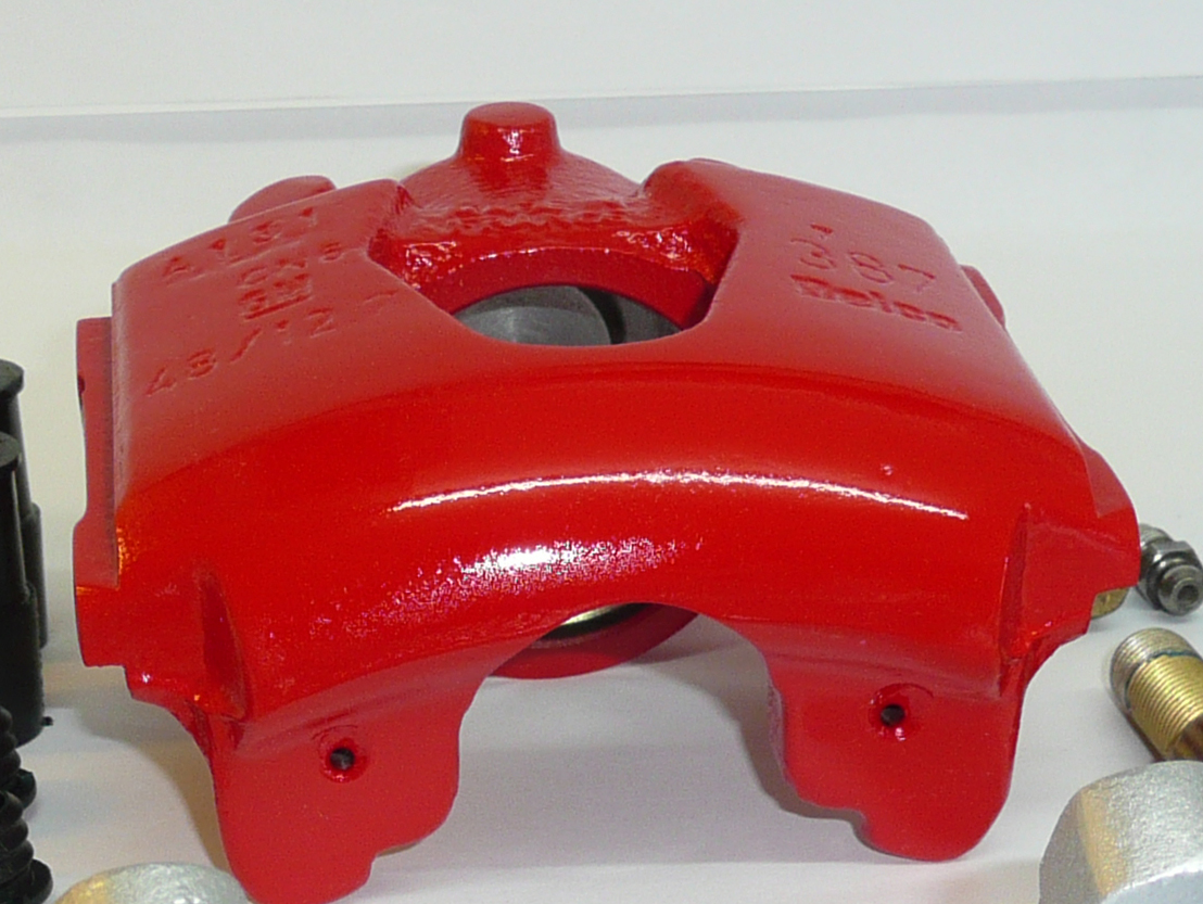

    Ich habe mich dann für gebrauchte Bremssättel vom Astra F 1.4 entschieden. Diese habe ich günstig bekommen. Bremssättel vom Corsa B passen ebefalls 1:1 beim Kadett E.
    Es sind Bremssättel von Delco in der Größe 48/12.7 für den C16NZ.
    Sind absolut baugleich mit den ATE-Bremssättel. Die Bremsklötze von den alten Bremssätteln passen nicht.
    Vor dem Einbau habe ich die gebrauchten entrostet, neu lackiert und mit neuen Dichtungen verbaut.
    Diese sind leichtgängiger und bremsen besser.

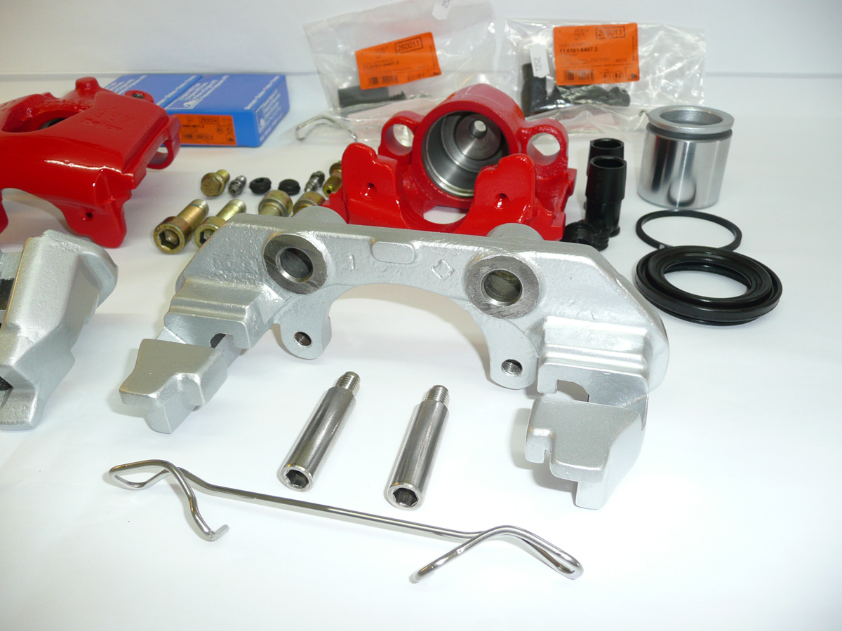

    Man kann keine Schiebehülsen vom Bremssystem ATE gegen die des Bremssystems von Delco austauschen, oder umgekehrt.
    Es müssen stets die Sättel des gesamten Bremssystems getauscht werden.
    Aber, auch der Hersteller ATE hat Repsätze für das Bremssystem des Konkurrenten Delco gebaut. Nur bringt dieser Austausch rein gar nichts, da das Problem systembedingt in der Konstruktion der Delco Sättel zu finden ist.
