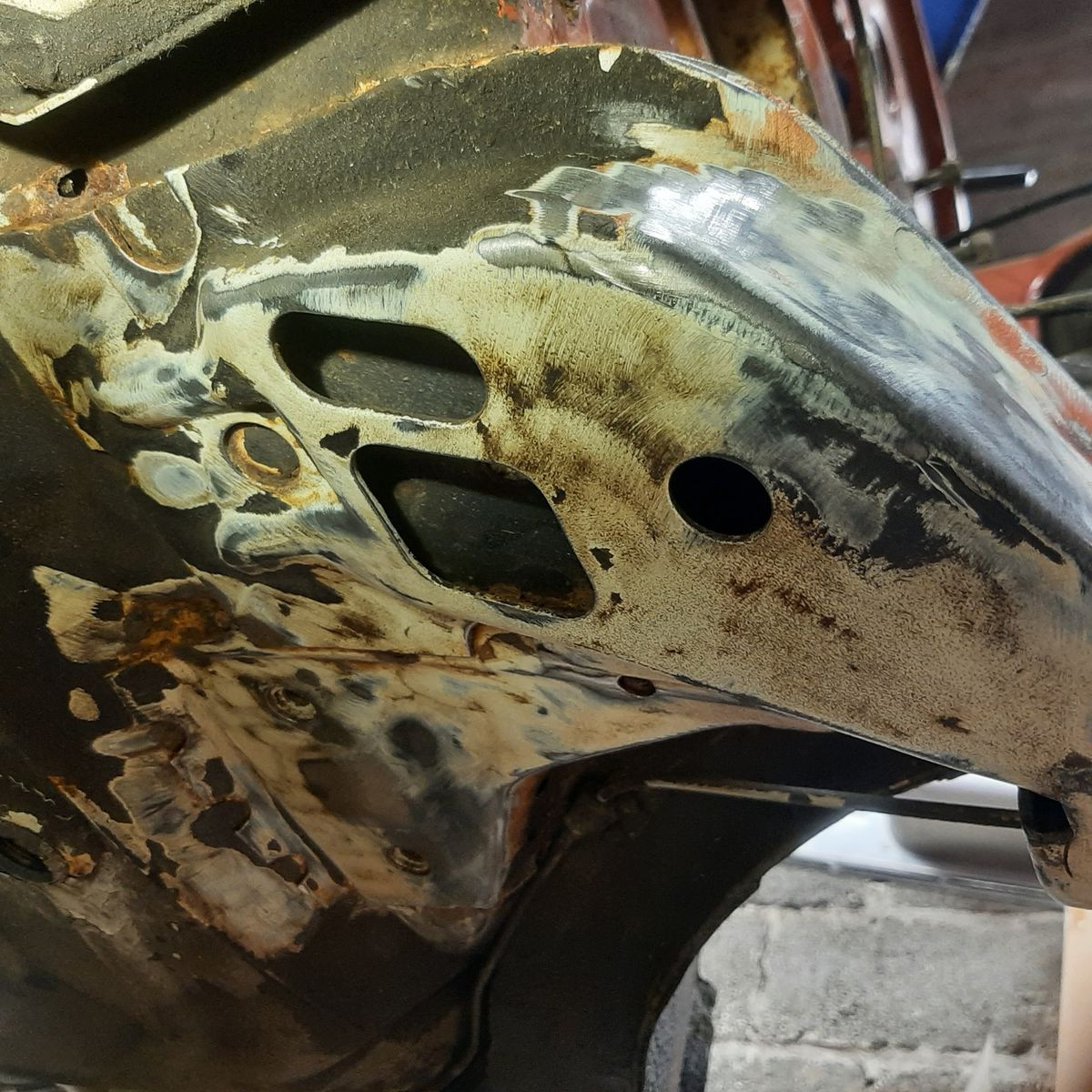

Opel Kadett D Querlenkeraufnahme
#4 Hallo.
Da musst du einer guten Karosseriespezialisten finden, der auch Lust dazu hat.Das Blech muss abgenommen werden, Schweißpunkte müssen aufgebohrt werden.
Dann alles entrosten. Dann die defekten Stellen schweißen und das Blech einschweißen.
Danach alles mit Fertan behandeln, dann lackieren und mit Sanders Fett behandeln .
Wie oben beschrieben ist es ein großer Aufwand, aber dann hast du Ruhe.
red-d -
#5 Alles anzeigendazu gibts schon viele Berichte im Forum...
schau auch mal unter dem Teppich/Dämm-Matte im Fußraum nach...
Dass wird unter den Dämmmatten im Fußraum noch viel schlimmer aussehen. Man kann bereits von außen erkennen, dass das Blech aufgrund fehlender Korrosionsschutzvorsorge von innen nach außen durchgerostet ist.
Wie es Red-D schon beschrieben hat, da muss im Innenbereich Blech ersetzt werden, ansonsten reist die Querlenkeraufnahme irgendwann komplett ab; aber der TÜV wird da eh seinen Segen verweigern sobald dieses Schadbild anzutreffen ist. Es gab hier bereits schwere Unfälle in den 90´ern.
