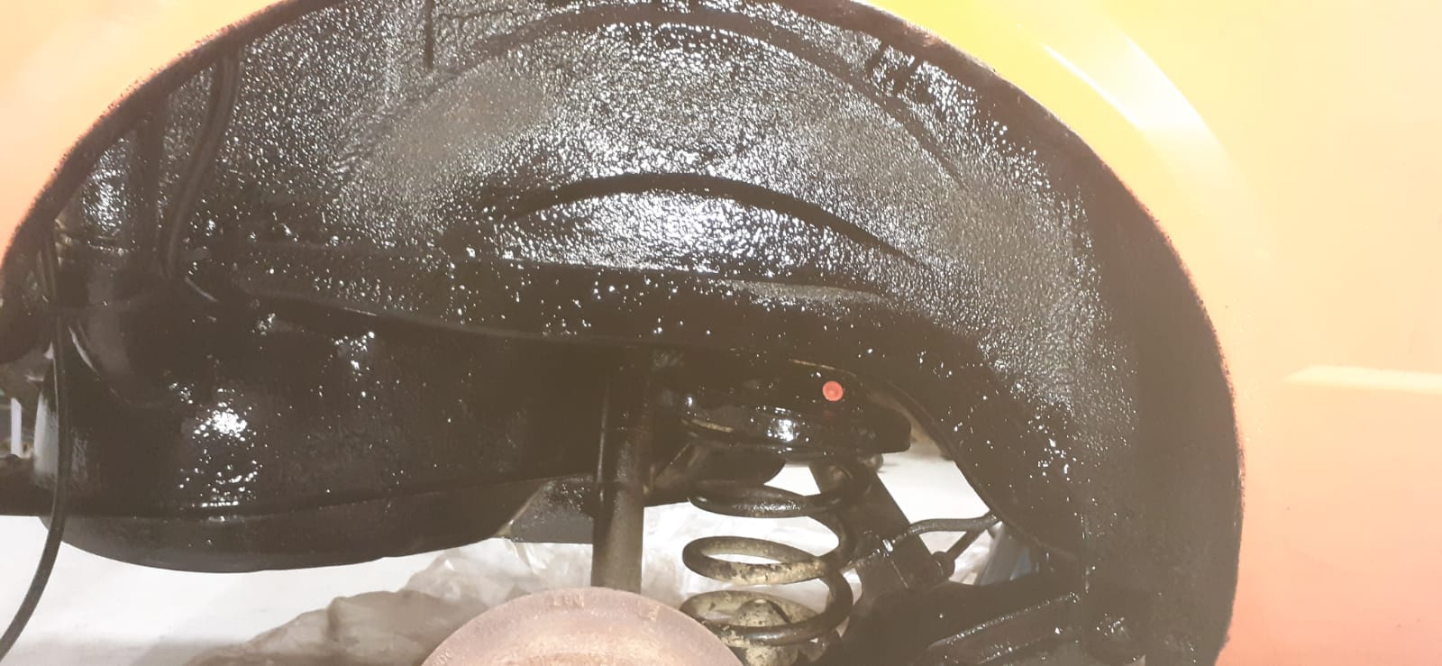

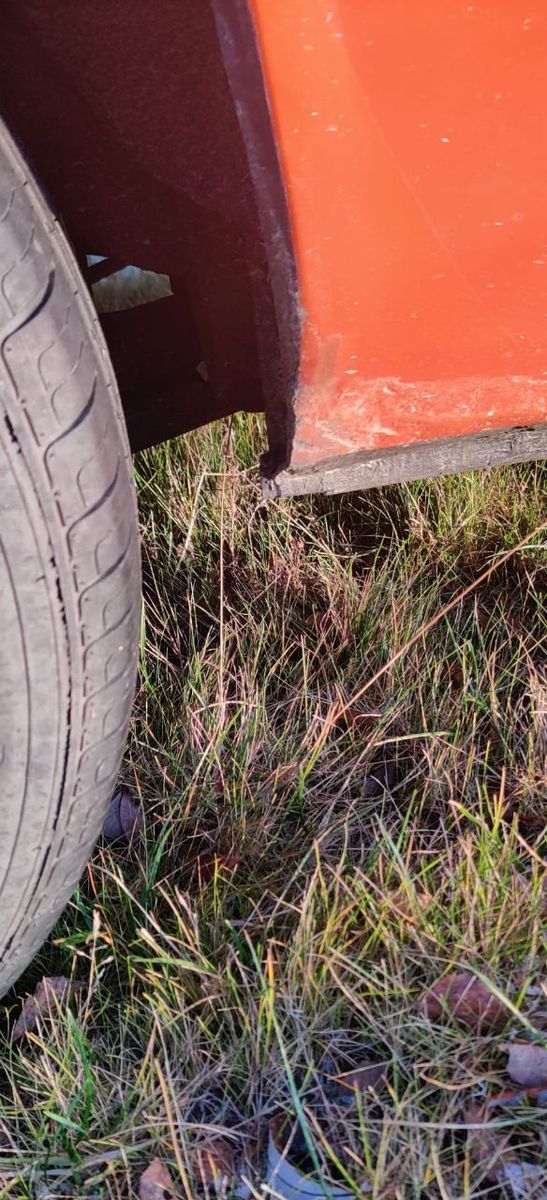

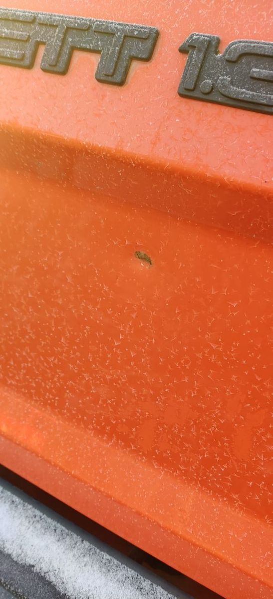

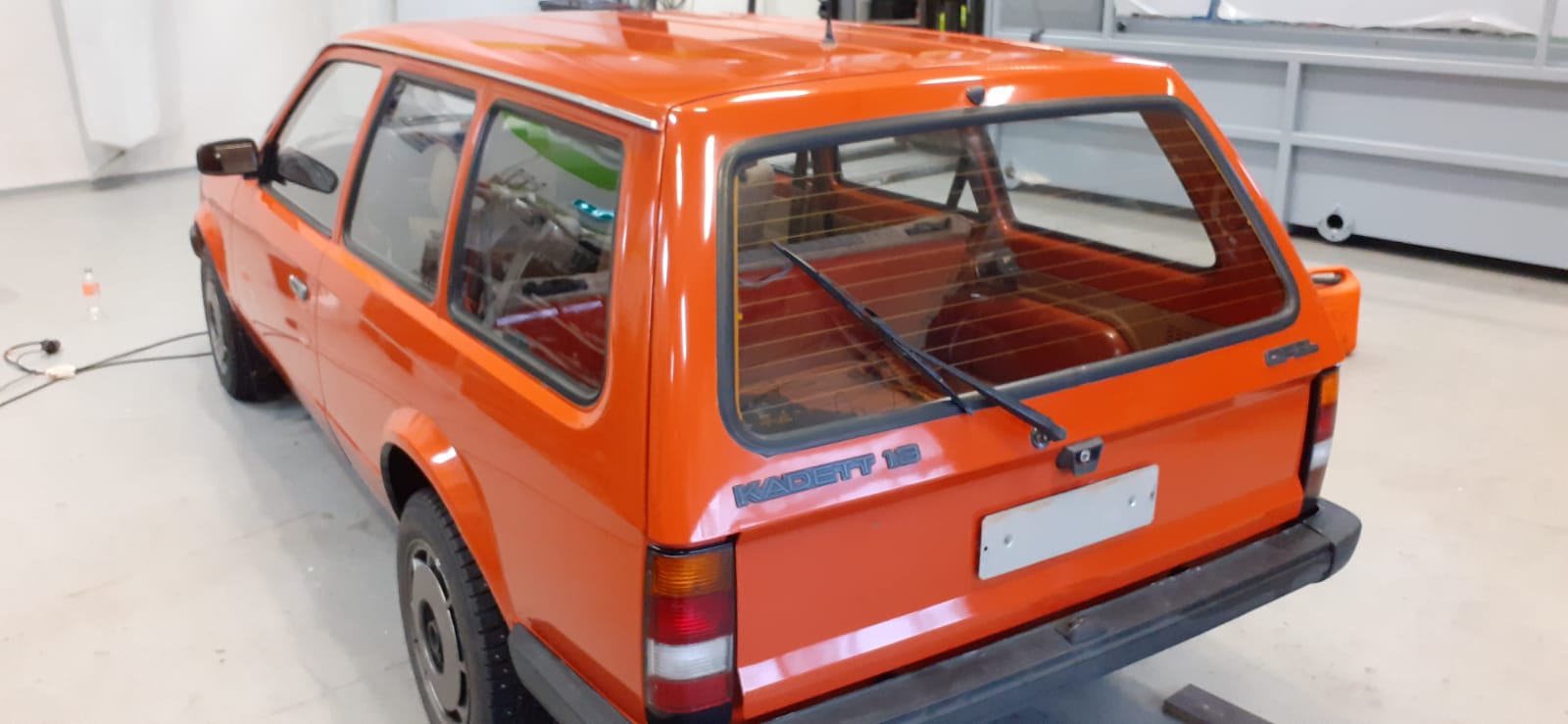

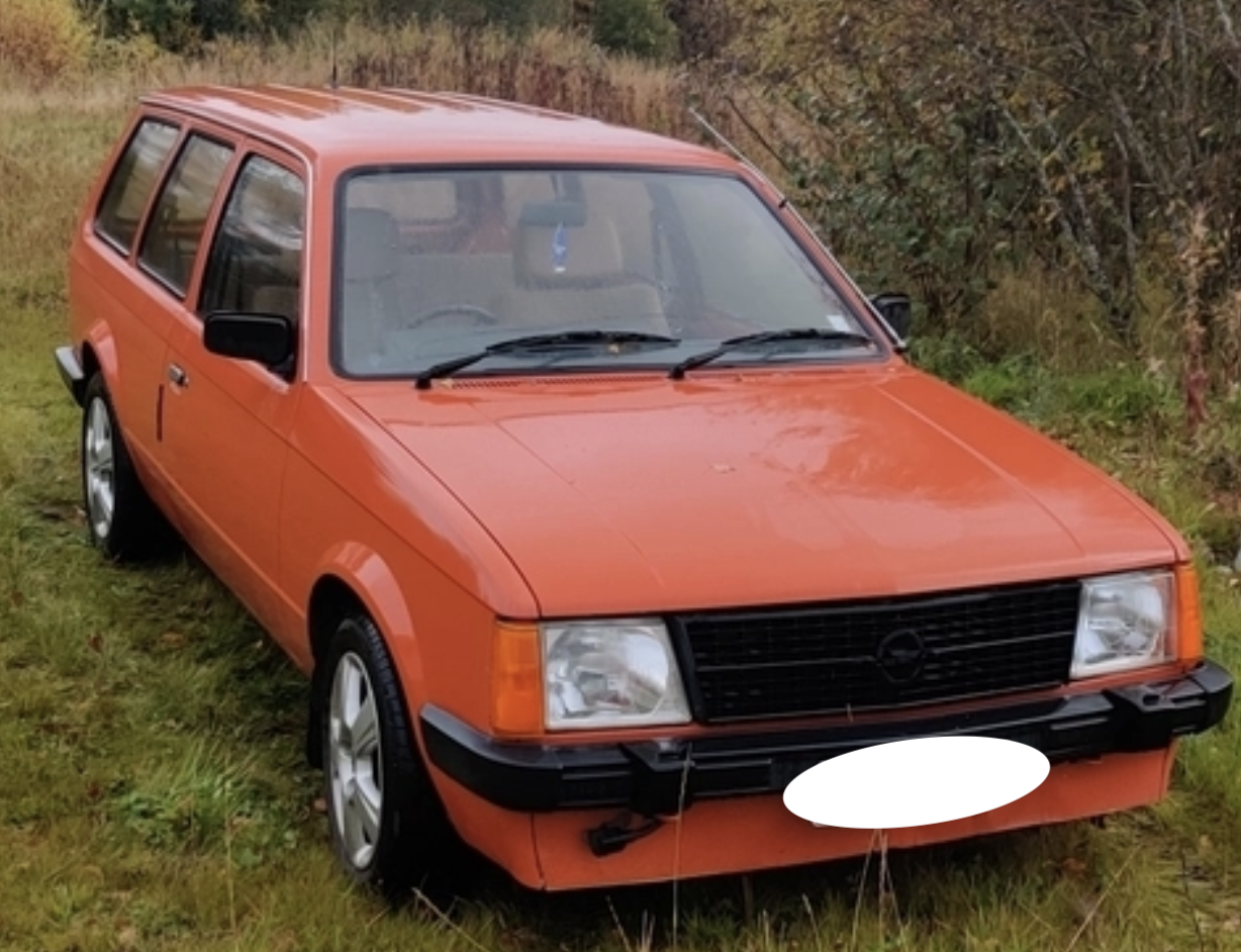

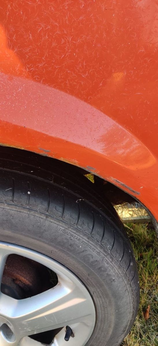

    Fahrzeug wurde gekauft! Lack ist in einem guten bis sehr guten zustand, Rost ist sogutwie garkeiner vorhanden, nur minimal und oberflächlich an 2-3 stellen. Radhäuser, Endspitzen, Döme im Motorraum etc. alles top.
    Dinge die gemacht werden müssen sind:
    - der Anlasser, dieser schert manchmal nicht aus
    - Luft und Benzinfilter habe ich bereits gewechselt, jetzt läuft er im Leerlauf etwas besser, gibt aber noch Raum zur Verbesserung
    - Endschalldämpfer ist durch
    - Radio & Sitzheizung funktionieren nicht
    Auf den ersten Blick alles eher Kleinigkeiten. Bin bereits die letzten 3 Tage über 600km ohne Probleme gefahren :D

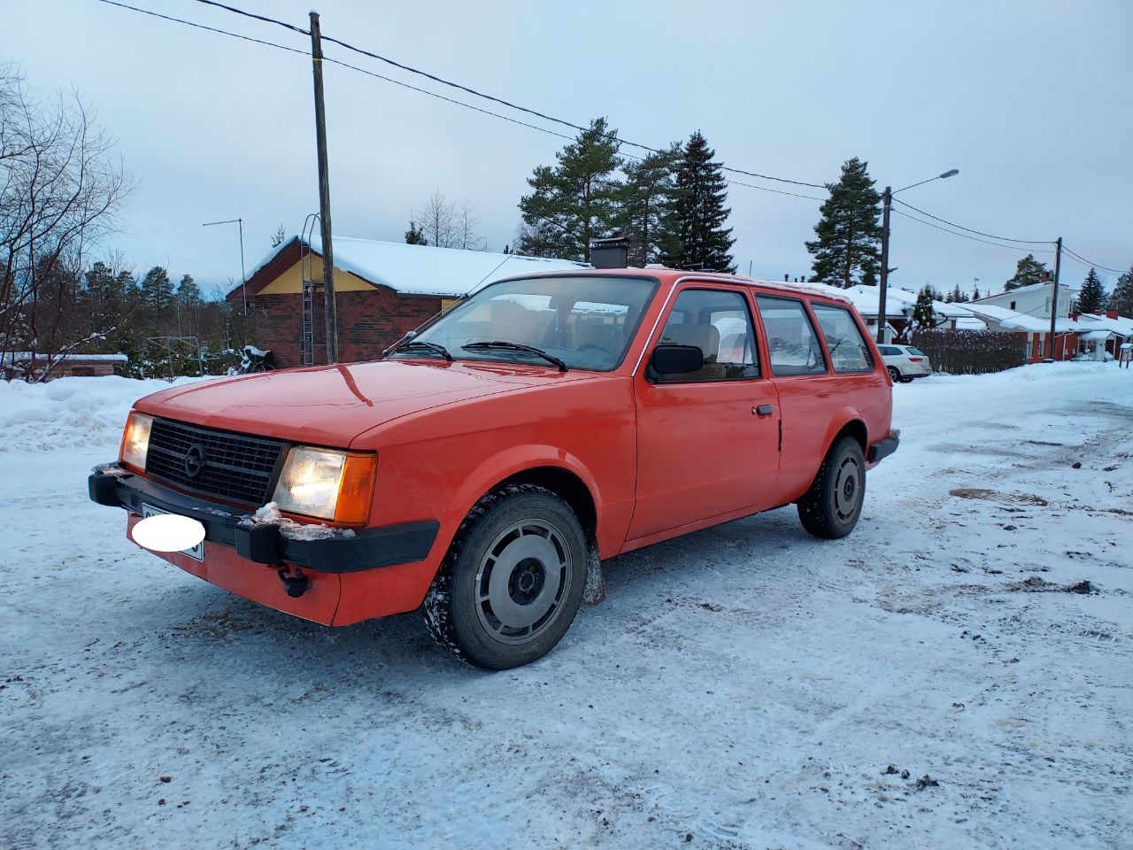

    Mein E CC hat derzeit leider auch zwangsläufig eine matt graue Lackbeschichtung..
    Die ersten kalten Tage konnte man schlittschuhfahren und jetzt wird gestreut wo nichts ist..
    Davon abgesehen macht zaubert ein Kadett im Schnee, auf ungestreuten Straßen immer ein Lächeln ins Gesicht :)

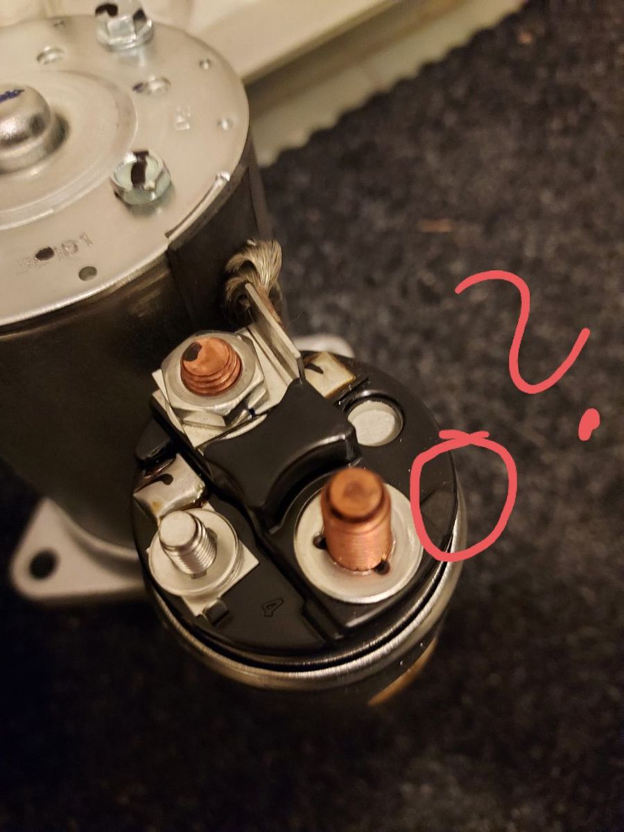

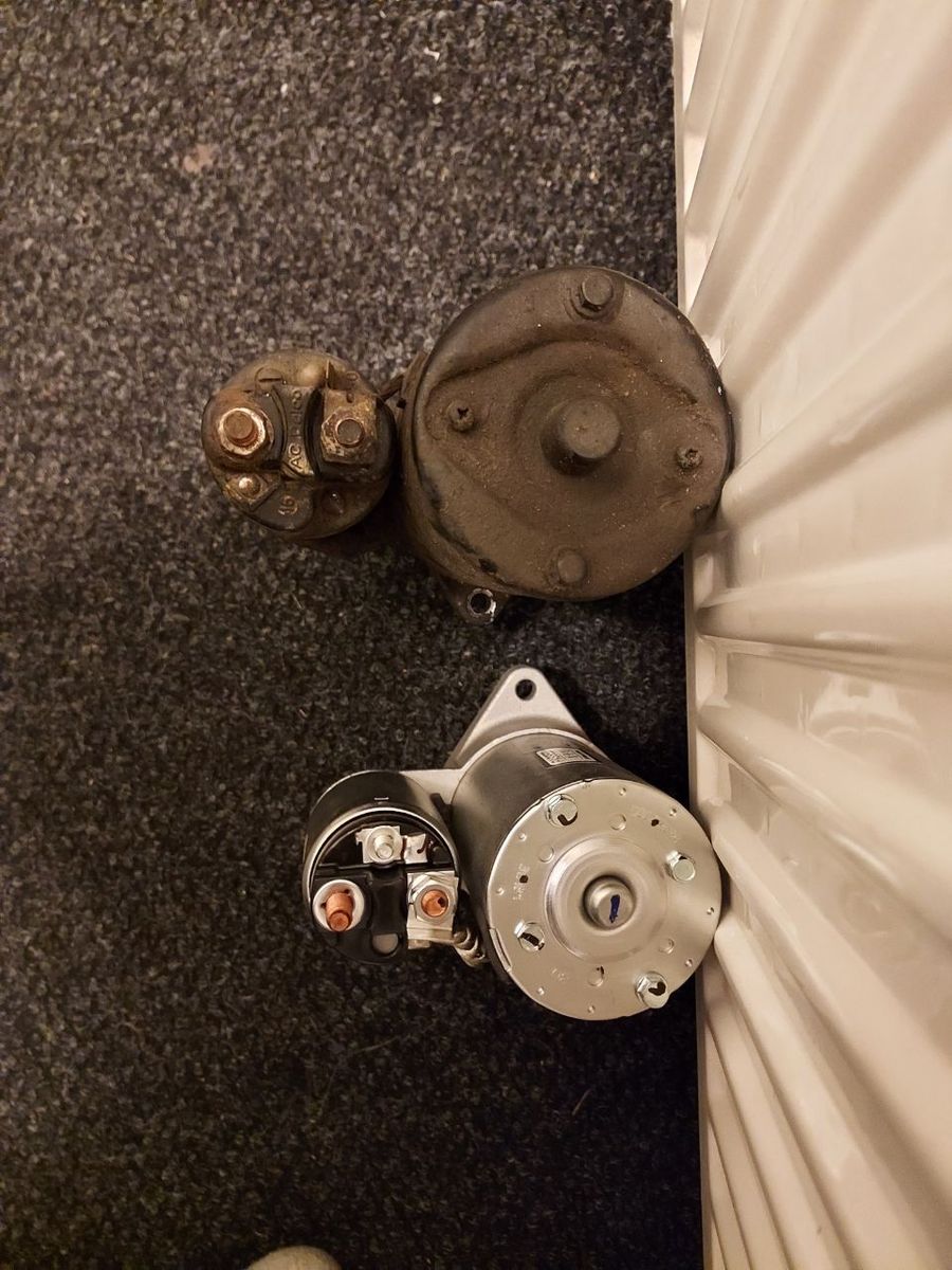

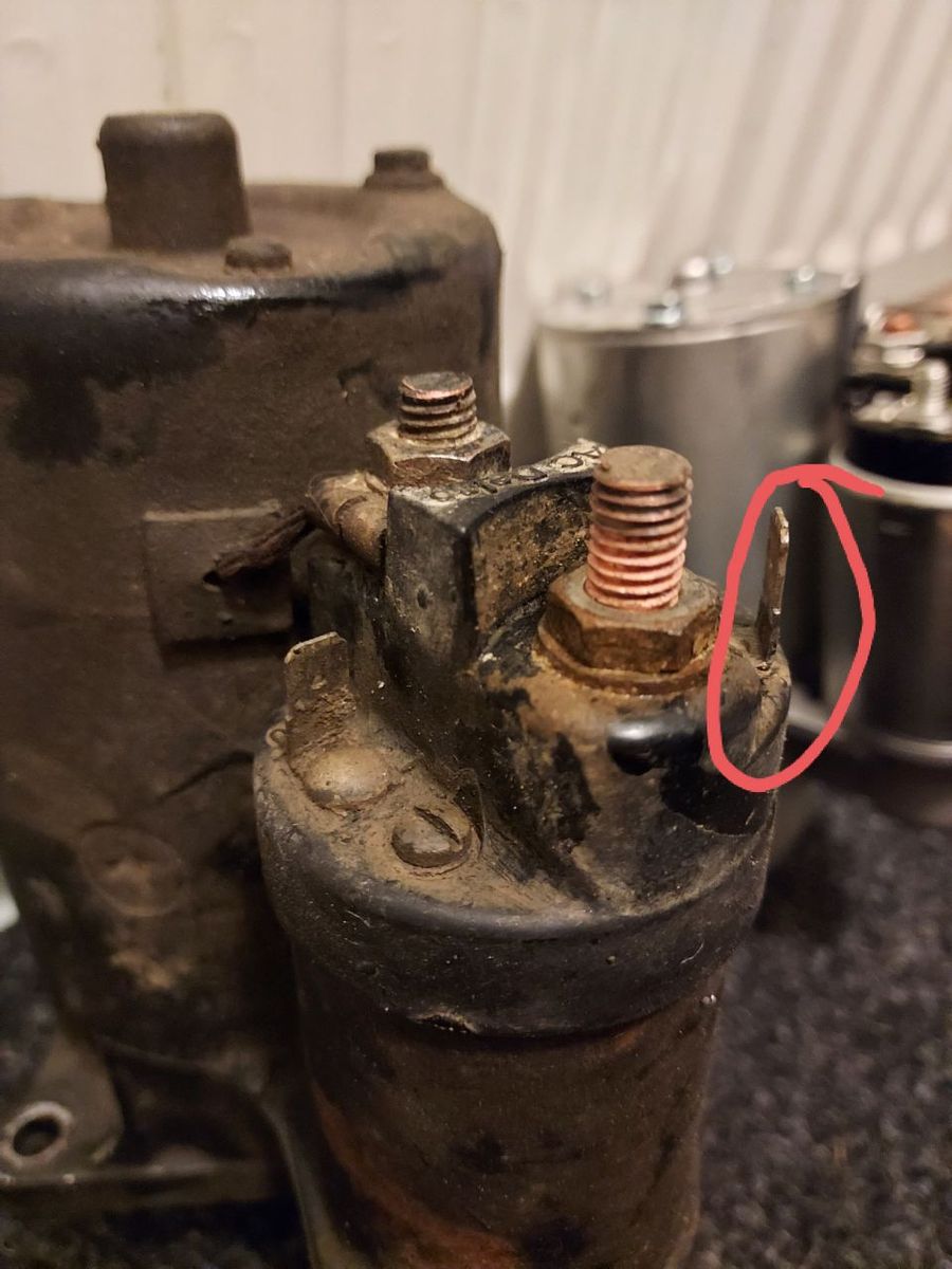

    Habe jetzt den Anlasser tauschen wollen und hier beim regionalen Ersatzteilversorger einen bestellt. Der kam heute an. Nun sieht der neue Anlasser vollkommen anders aus (30-40 Jahre Unterschied, verstehe ich), allerdings fehlt am Magnetschalter ein Pin-Anschluss (markiert rot). Es soll aber laut mehrmaliger Überprüfung und Nachfrage des Ersatzteilversorgers der passende Anlasser sein...
    Auto: 81'er Kadett, 1.3N Motor
    Foto von den Anlassern anbei. Hat jemand eine Idee? ;(
  • #19
    Also der gezeigte Anlasser sieht mir jedenfalls nicht nach einem passenden Ersatzteil aus.
    Dein Kadett benötigt den folgenden Anlasser Opel Nr. 1202953 / GM 03471393.
    So auch verbaut in den folgenden Fahrzeugen.
    Ascona B 1.3
    Ascona C 1.3N, 1.3S
    Astra F 1.4NV, 1.4SE, C1.4SE
    Corsa A 1.3N, 1.3S, 1.3NB, 1.3SB, 1.4NV
    Kadett D 1,3
    Kadett E 1.2S OHC, 1.2ST OHC, 1.3N, 1.3NB, 1.3S, C1.3N, 1.4NV
    Manta B 1.3
