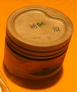

Anbei Bilder meines C14NZ Kopfes, wo diese "Mulde" im Zylinderkopf deutlich niedriger ist als bei dem Freiläufern.

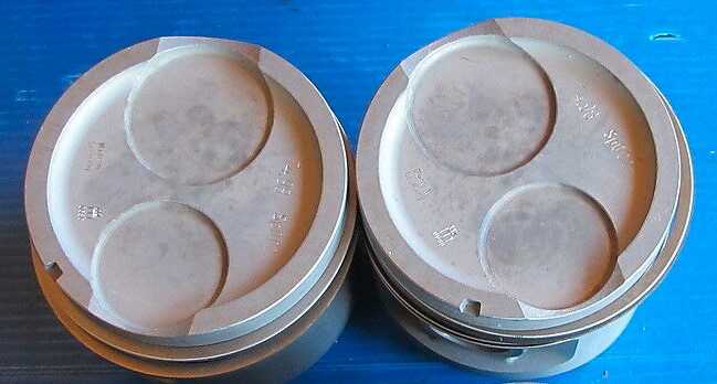

Deine Aussage ist zum Teil korrekt, aber nur die halbe Wahrheit. Denn die Ventilböden reichen auch bei den Freiläufern bei geöffnetem Ventil über die Planflächen der Zylinderköpfe hinaus. Um die Freilaufeigenschaften bei diesen Motoren erreichen zu können, besitzen die Kolben dieser Motoren entsprechend ausgeformte und platzierte Ventiltaschen in den Kolbenböden.
Siehe nachstehendem Vergleich zwischen den Kolben eines 13S Motors und denen vom C14NZ. Beim C14NZ Motor schlagen die Ventilböden bei geöffnetem Ventil im Flankenbereich der Kolben auf.

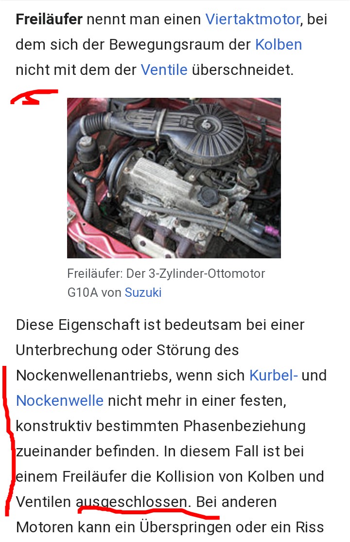

#16 Also bedeuted es NICHT das Kolben und Ventil sich von technischen her nicht berühren können?
Ich habe schon verstanden was Du geschrieben hast.
Aber sieh mein Zitat. Wenn Freiläufer es bedeuten würde das es nie in Kontakt kommen kann würde es doch auch nicht passieren wenn das überdreht.
So wie es hier steht:
Was ich gezeugt und beschrieben habe ist doch genau "nicht mehr feste Phasenbeziehung".
Deshalb verstehe ich nicht was ich falsch denke.
Ausser halt der 18nz ist einfach kein Freiläufer...
PS: Ich will nicht nerven oder es recht haben nur es richtig verstehen.
#17 Lisa...🙄
Bei normalen Betriebsdrehzahlen stimmt das ja auch.
ABER NICHT BEIM ÜBERDREHEN!!!
Ein Verschalten überdreht den Motor massiv, da kommt keine Ventilfeder mehr hinterher.
Du hättest aber auch genauer lesen müssen. Freiläufer sind Motoren, bei denen die Kolben bei einem eventuellen Zahnriemenriss nicht die Ventile berühren. Dies gilt nur bis zur Abregeldrehzahl.
Deswegen gibt es ja ja einen Drehzahlbegrenzer bei jedem elektronisch geregelten Verbrennungsmotor. Denn ab einer bestimmten Drehzahl überschneiden sich dann irgendwann dann doch der Ventil- und Kolbenhub! Was meinst du, warum so wenig Motoren entwickelt werden, die hohe Drehzahlen leisten...und warum beim Sauger-Tuning z.B. verstärkte Ventilfedern, belastbarere Zahnriemen und co. verbaut werden!?
Und doch, der C18NZ ist DEFINITIV EIN FREILÄUFER!
Bitte nicht darüber mehr streiten, denn das ist eine seit 30 Jahren schon ausdikutierte Tatsache. 😉
#18 Deine Aussage ist zum Teil korrekt, aber nur die halbe Wahrheit. Denn die Ventilböden reichen auch bei den Freiläufern bei geöffnetem Ventil über die Planflächen der Zylinderköpfe hinaus. Um die Freilaufeigenschaften bei diesen Motoren erreichen zu können, besitzen die Kolben dieser Motoren entsprechend ausgeformte und platzierte Ventiltaschen in den Kolbenböden.
Da widerspreche ich dir aber auch teilweise.
Ausschlaggebend bei Opel 2-Ventilern (OHC) sind nicht die Kolbenform, sondern die Brennraumhöhe- und Form des Zylinderkopfes.
Da der Ventilsitz bei den Freiläufern deutlich höher (Richtung Zylinderkopfhaube / Ventildeckel) liegt, ist dementsprechend der Ventilteller beim ausfahren weiter vom Kolben entfernt.
Selbst wenn das Ventil voll geöffnet ist und der Kolben in OT-Stellung steht, ist ein berühren nicht möglich.
Der Kolben (original) z.B. vom 20NE / C20NE hat keine Ventiltaschen, sondern eine außermittige Kolbenmulde.
Bei anderen Motoren wird das über Ventiltaschen gelöst, richtig.
Nebenbei, ein Daihatsu 3-Zylinder Typ EJ-DE und EJ-VE ist auch ein Freiläufer, allerdings mit Vierventil-Technik, sehr selten.
Gelöst über die Brennraumhöhe.
