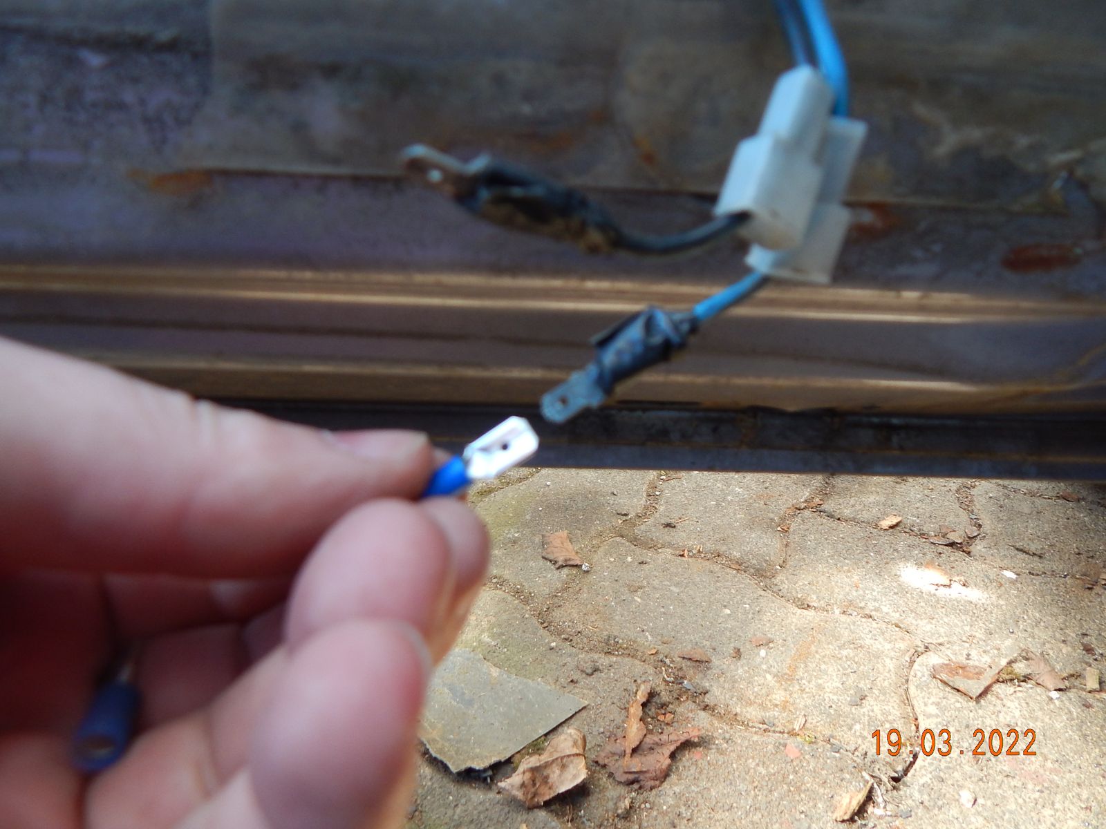

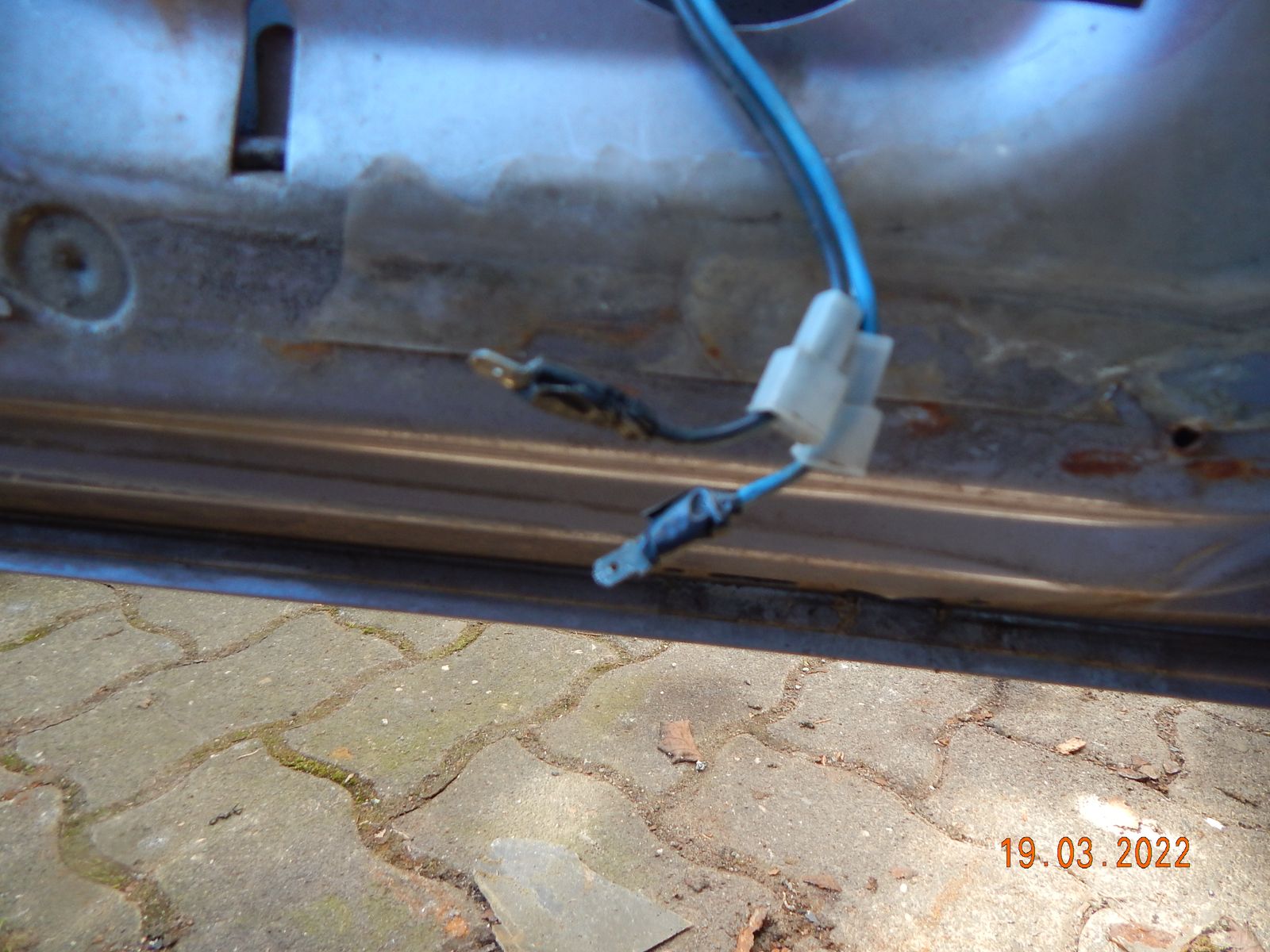

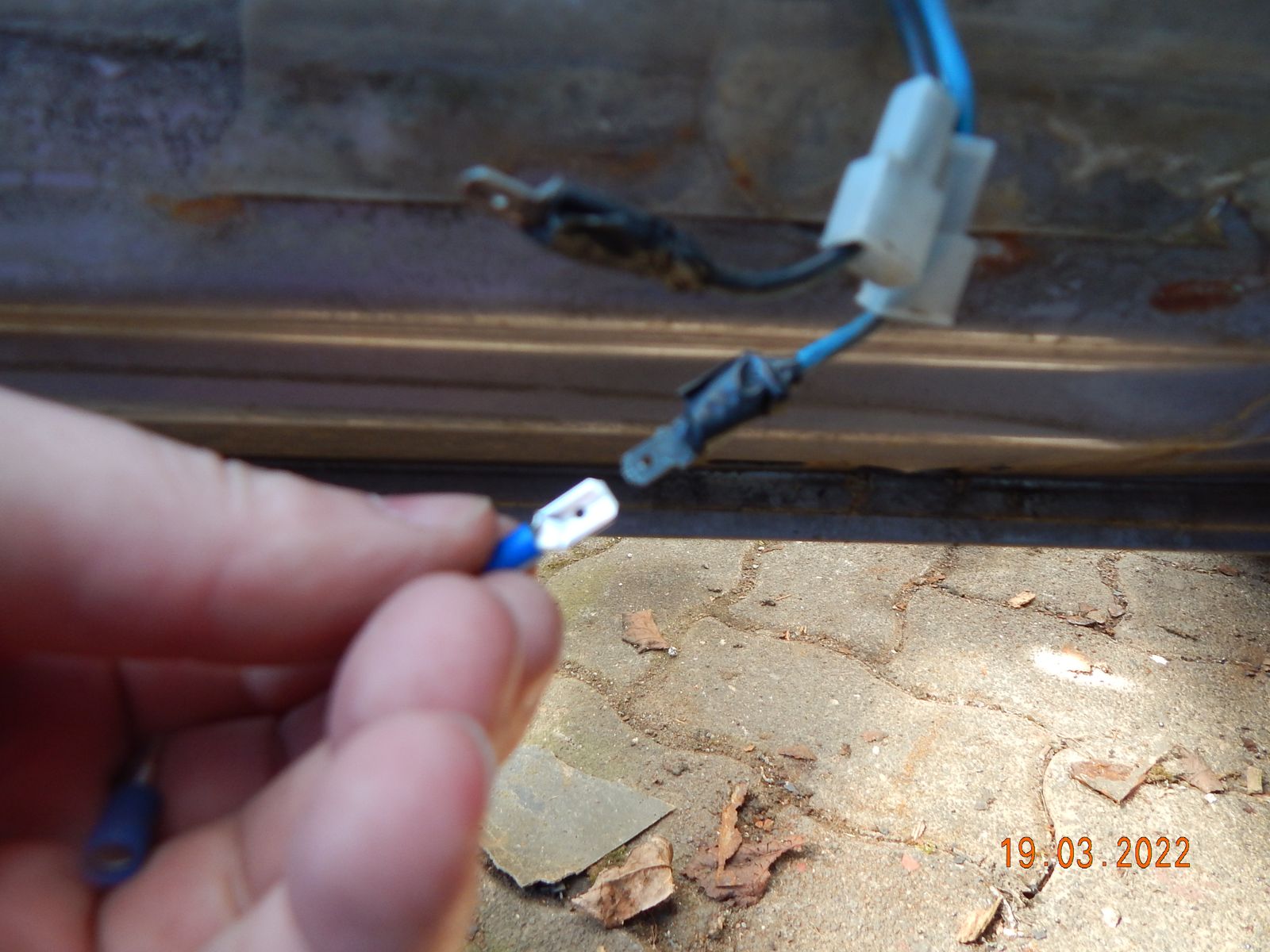

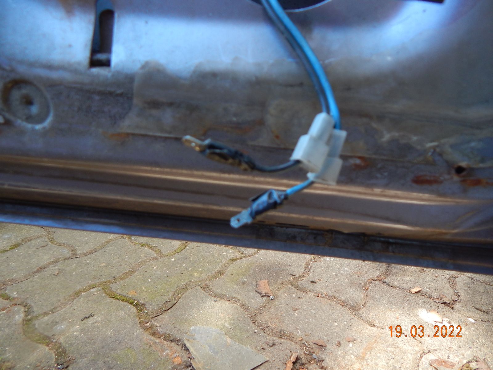

    Habe mir heute dann mal die Fahrertür vorgenommen und festgestellt das einer der Vorgänger schon mal an dem Kabel von dem Fensterheber dran war und falsche Stecker verwendet hat (siehe Bild). Hab das dann erst mal berichtigt.
    Das Problem mit dem nicht funktionerenden el. Fensterheber besteht aber leider immer noch ||
    wenn ich den Schalter betätige (egal ob für rauf oder runter) klickt es nur einmal kurz am Motor, aber sonst keine Reaktion.
    Ich befürchte das der Motor das zeitliche gesegnet hat - muss mir also nun erstmal einen anderen Besorgen.
    Falls noch jemand was bei sich rumliegen hat und evtl. auch verkaufen möchte, dann bitte PN an mich ;).

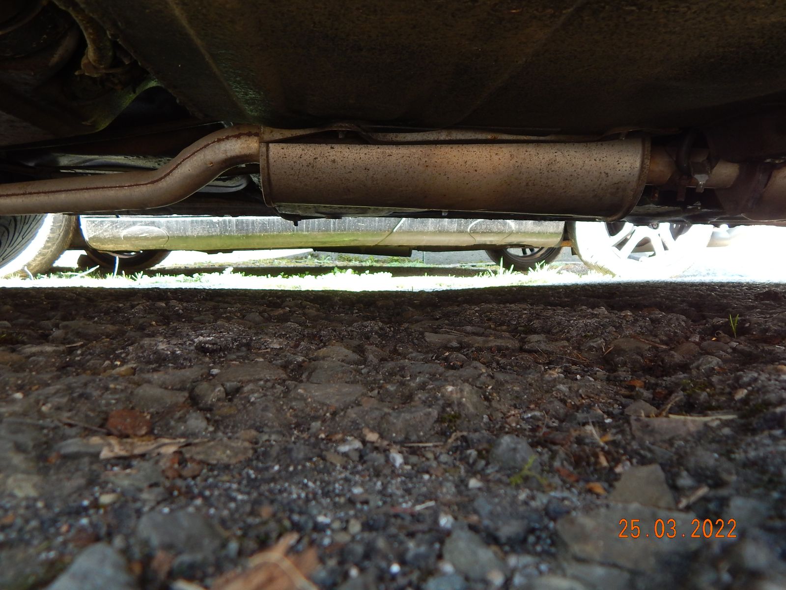

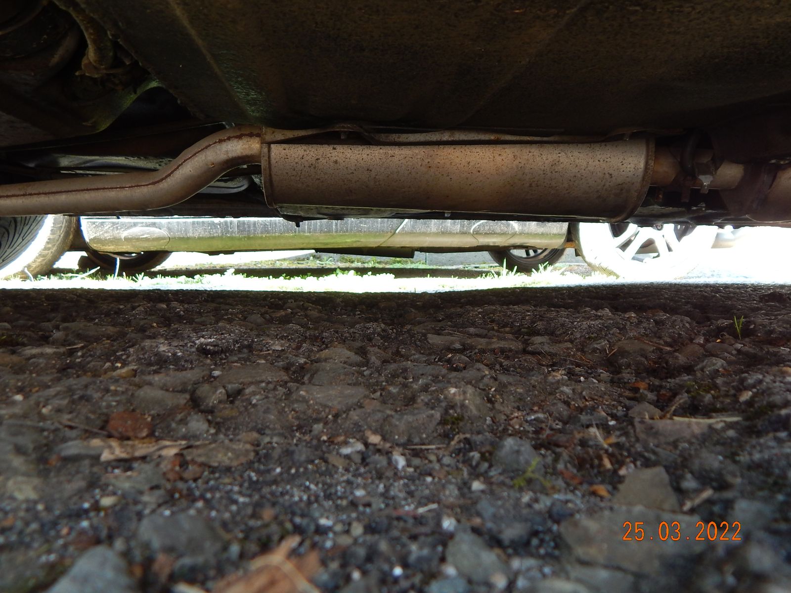

    Da es mir keine Ruhe gelassen hat, bin ich grade doch noch ans Auto gegangen und habe das Bördelgerät angesetzt.
    Schleifen der Räder ist nun weg, ABER als ich beim Nachbarn in der Einfahrt rückwärts rein bin zum drehen, hatte ich kurzen Bodenkontakt :( (bei nur 40/40 Fahrwerksfedern).
    Also wieder in mein Carport zurück und mal drunter gesehen - Auspuff hängt doch etwas tief (MSD liegt nur 35mm über Boden)
    So werde ich vermutlich nicht über die 30er Schwelle am Ortsausgang kommen :/
    Typisch Murphys Law - Hast du ein Problem erledigt, hast du schon das nächste :wacko:
    Aber das geh ich dann erst nächste Woche an - eins nach dem anderen ;)

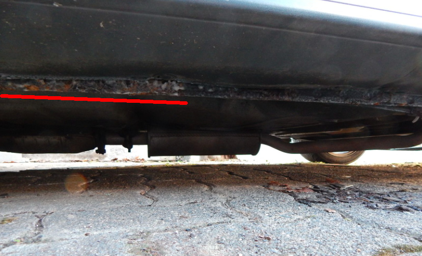

  • #19
    Strahli

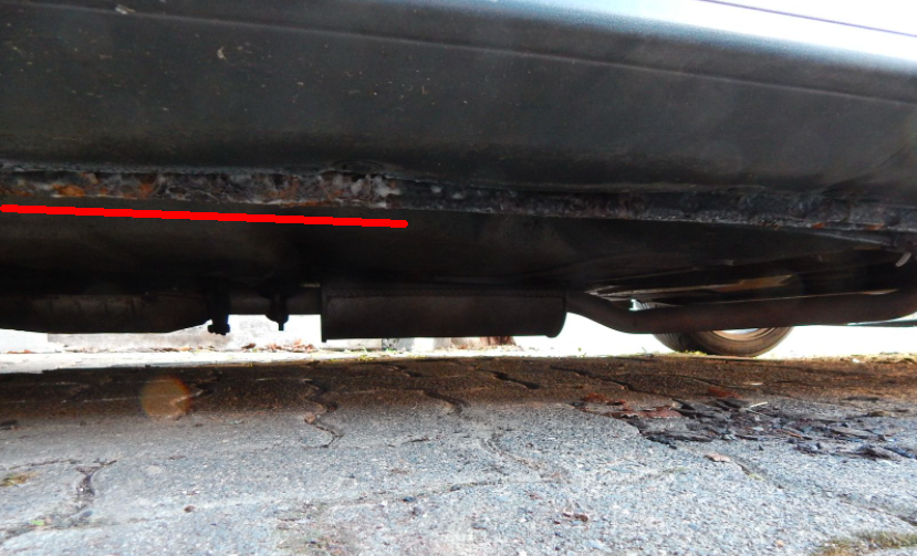

    Das mit dem Schweller ist mir auch aufgefallen als ich das Foto gesehen habe - steht auch schon auf der ToDo Liste ;)
    Da werde ich wohl mit dem kleinen Drahtaufsatz für die Bohrmaschine alles Blank schleifen müssen und dann mit Brunox Epoxi Rostumwandler-Grundierung in 4 Lagen alles wieder versiegeln. Dann noch Lack drüber und die Sache sollte wieder für eine ganze weile Ruhe geben.
    Oder gibt es da noch eine bessere Möglichkeit um das in den Griff zu bekommen ?

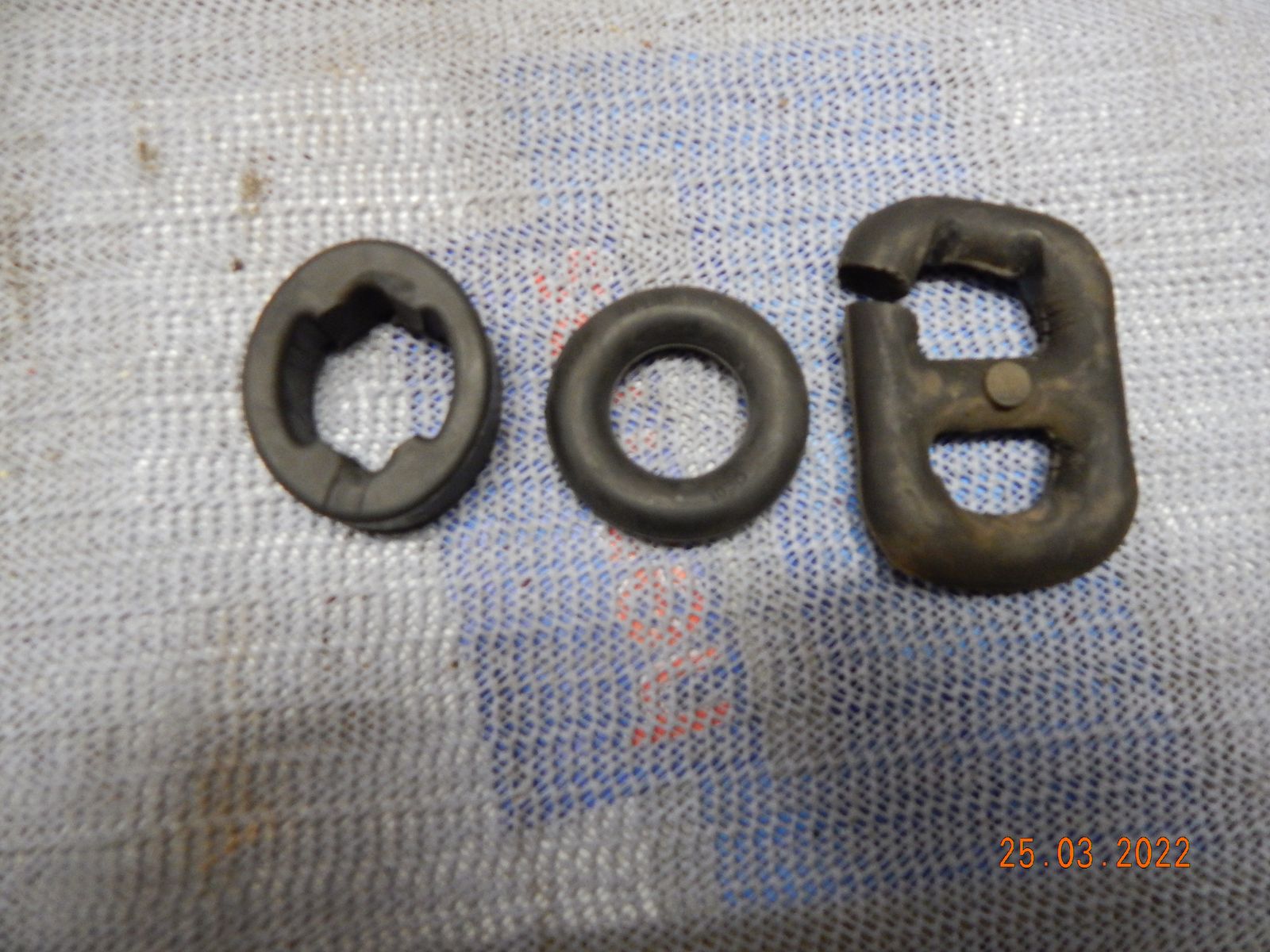

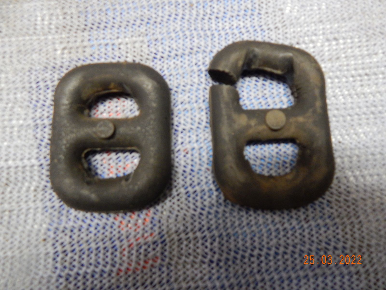

    Dieses Wochenende stand nicht all zu viel auf dem Plan.

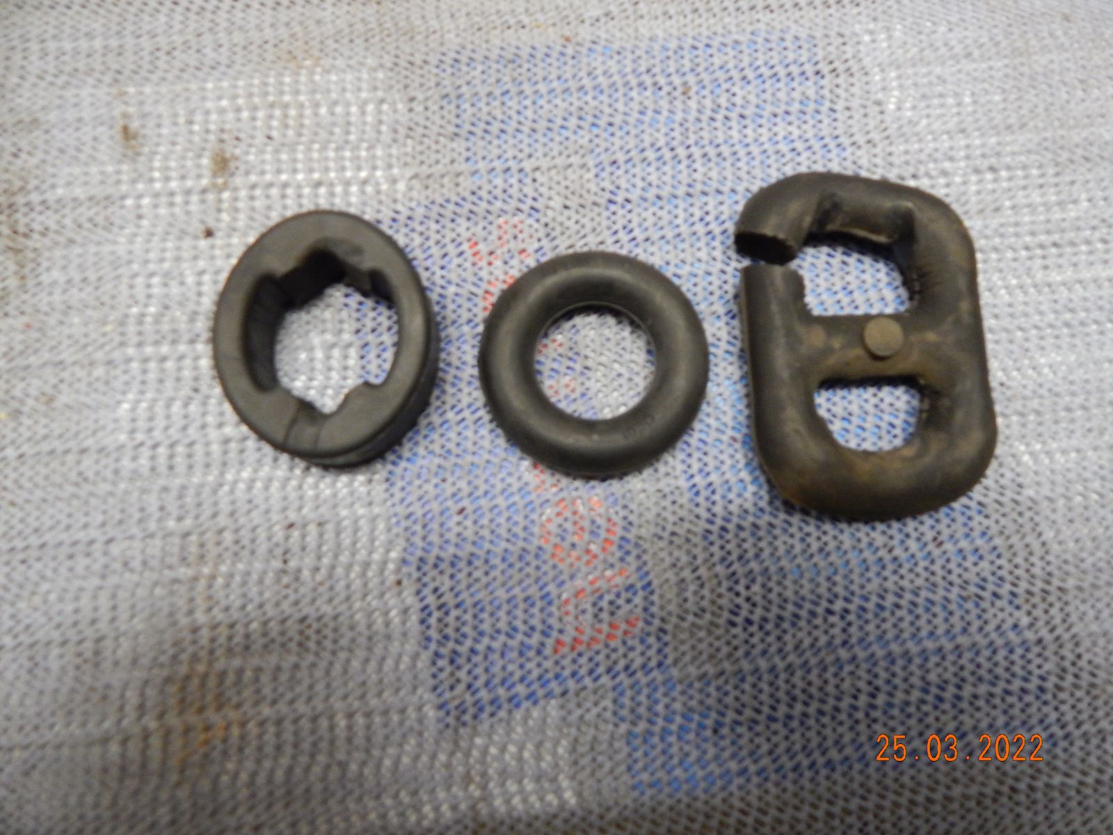

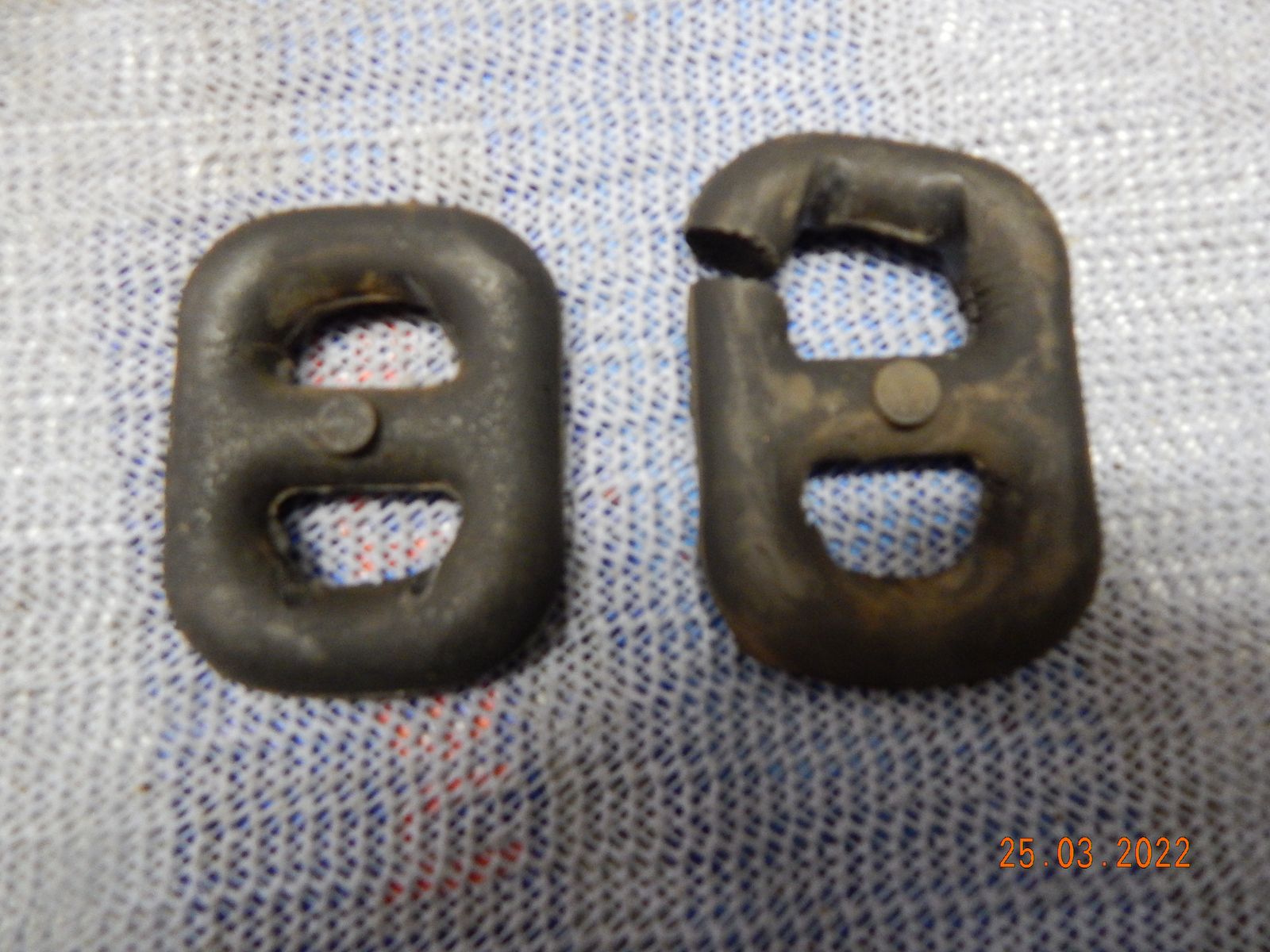

    Das der Auspuff so tief hing war kein Wunder, da einer der Haltegummis gerissen war.
    Dann habe ich kurzerhand meiner Lieblingswerkstatt einen Besuch gemacht und in der Restekiste
    noch zwei etwas kleinere Haltegummis gefunden und eingebaut.
    Nun ist der Auspuff da wo er auch hingehört :)
