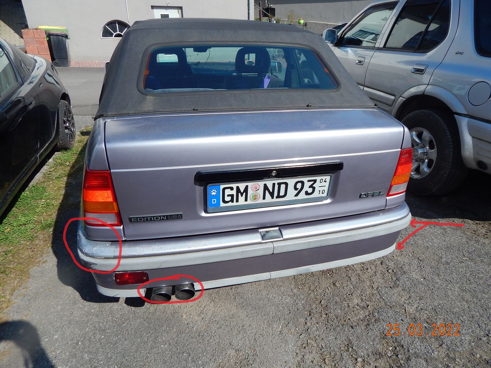

    Heute auf dem nach Hause weg von der Montage mal einen kleinen Abstecher über Limburg gemacht und eine hintere GSI Stoßstange für 50,- Eu abgeholt. :)
    Dann kann ich, wenn ich morgen vom TÜV zurück komme, schon mal die grauen Leisten abschleifen (Pfeil siehe Bild) und Grundieren - evtl. auch schon Lackieren in schwarz (Z200) damit es zum neu lackierten Griff an der Heckklappe passt.;)
    Die eigentliche Stoßstange bekommt aber die originale Wagenfarbe, ist auch schon bestellt 8)
    Vorher muss der ESD aber irgendwie etwas tiefer kommen, damit ich da nicht wieder was von der Stoßstange ausschneiden muss.
    Dann ist auch endlich die linke hintere Ecke mit dem Panzertape weg :D

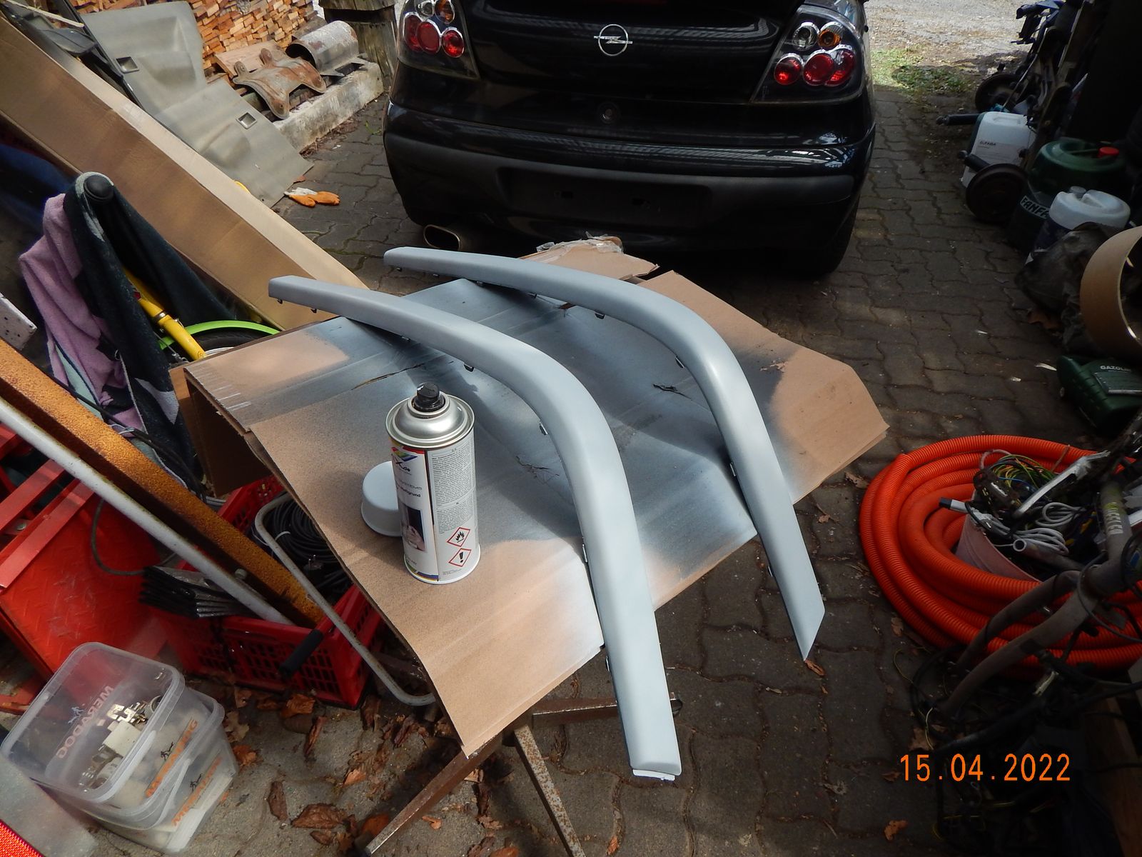

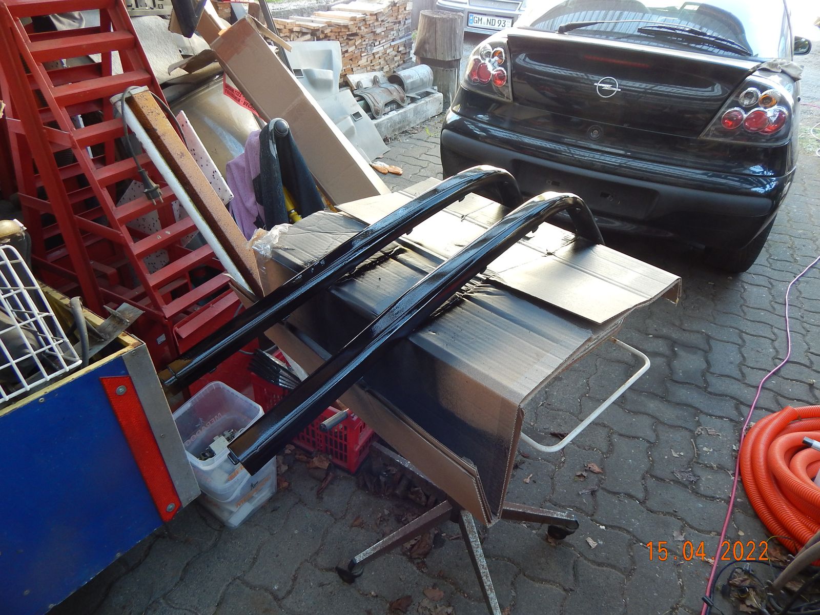

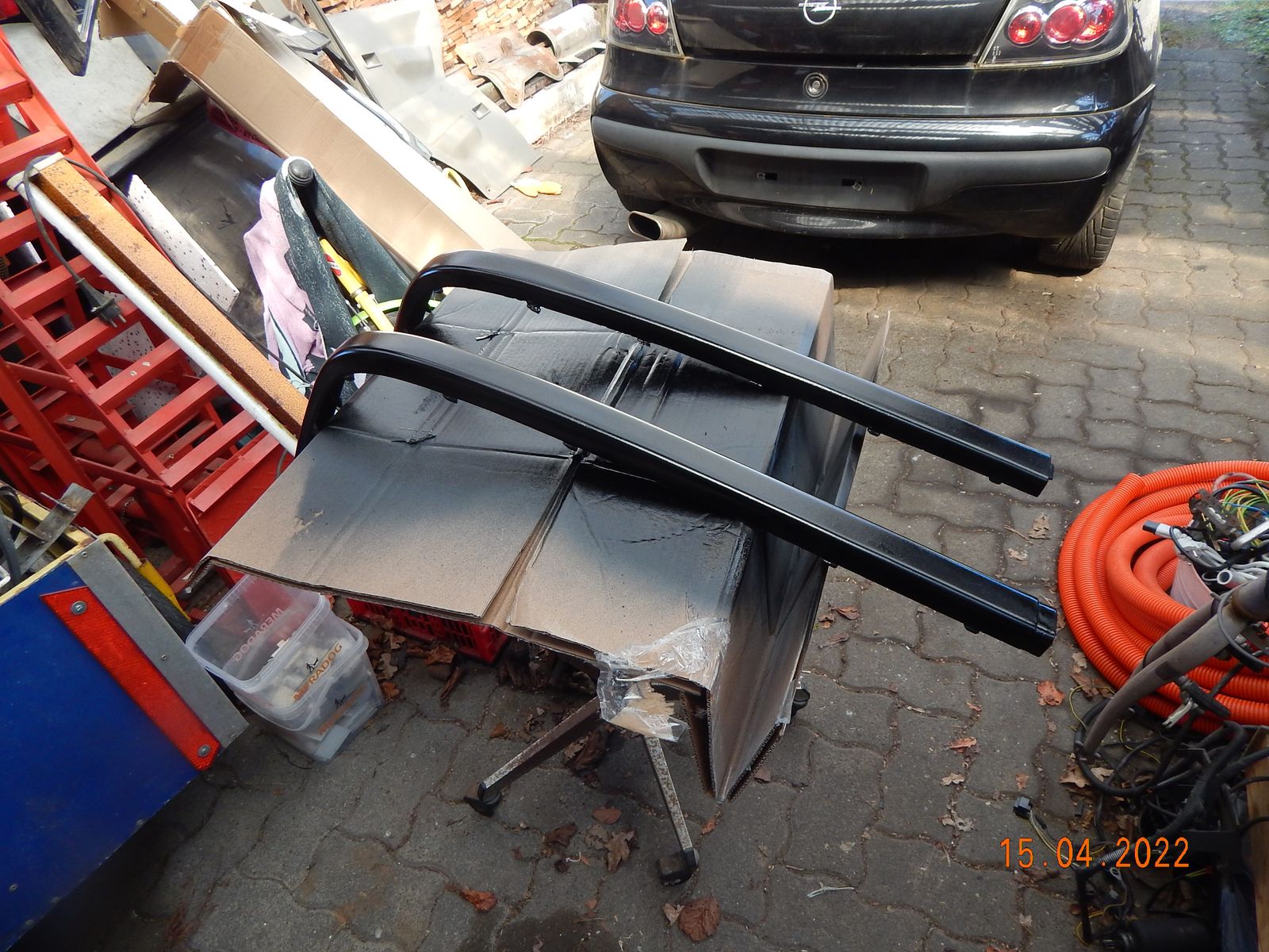

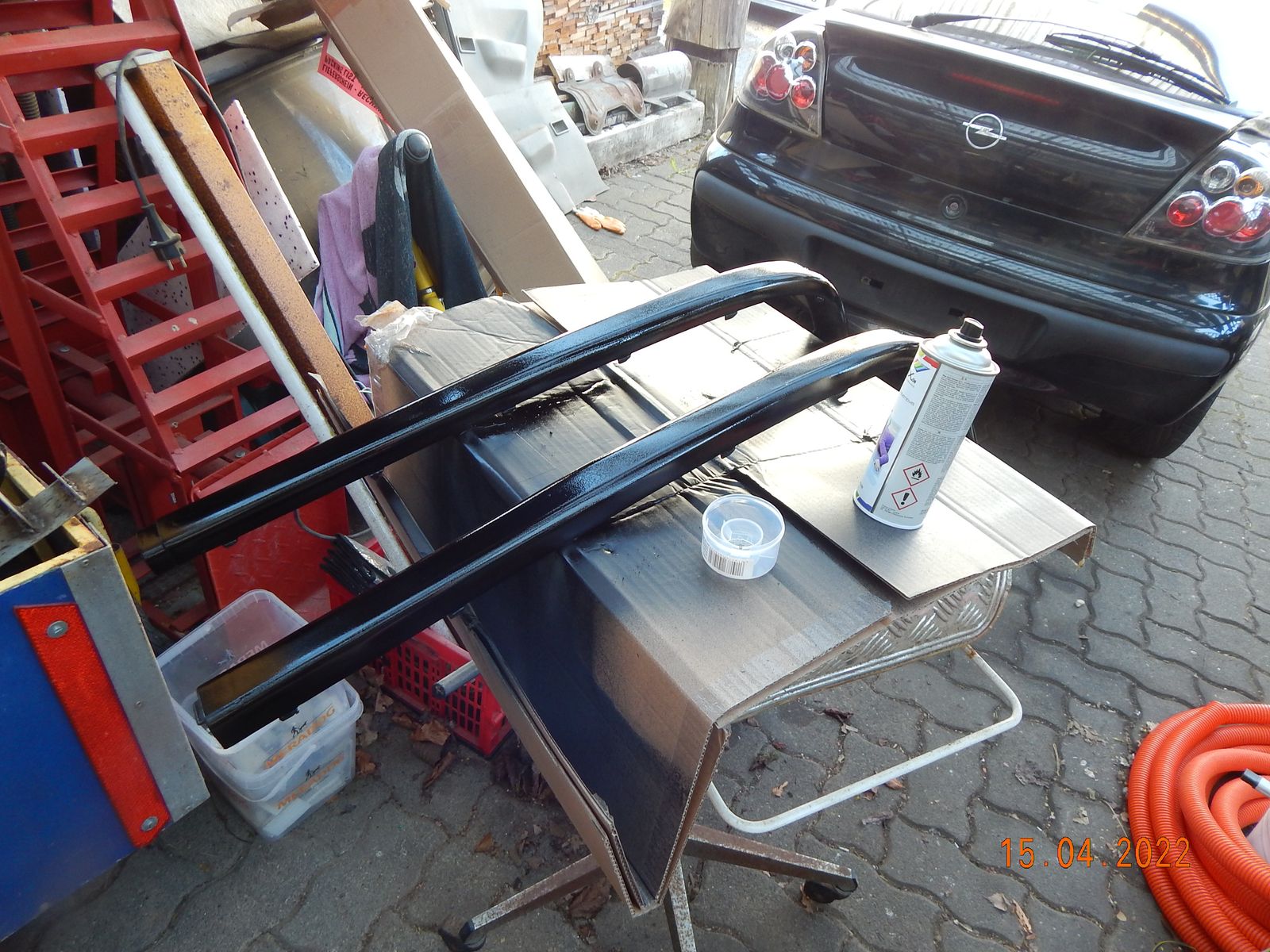

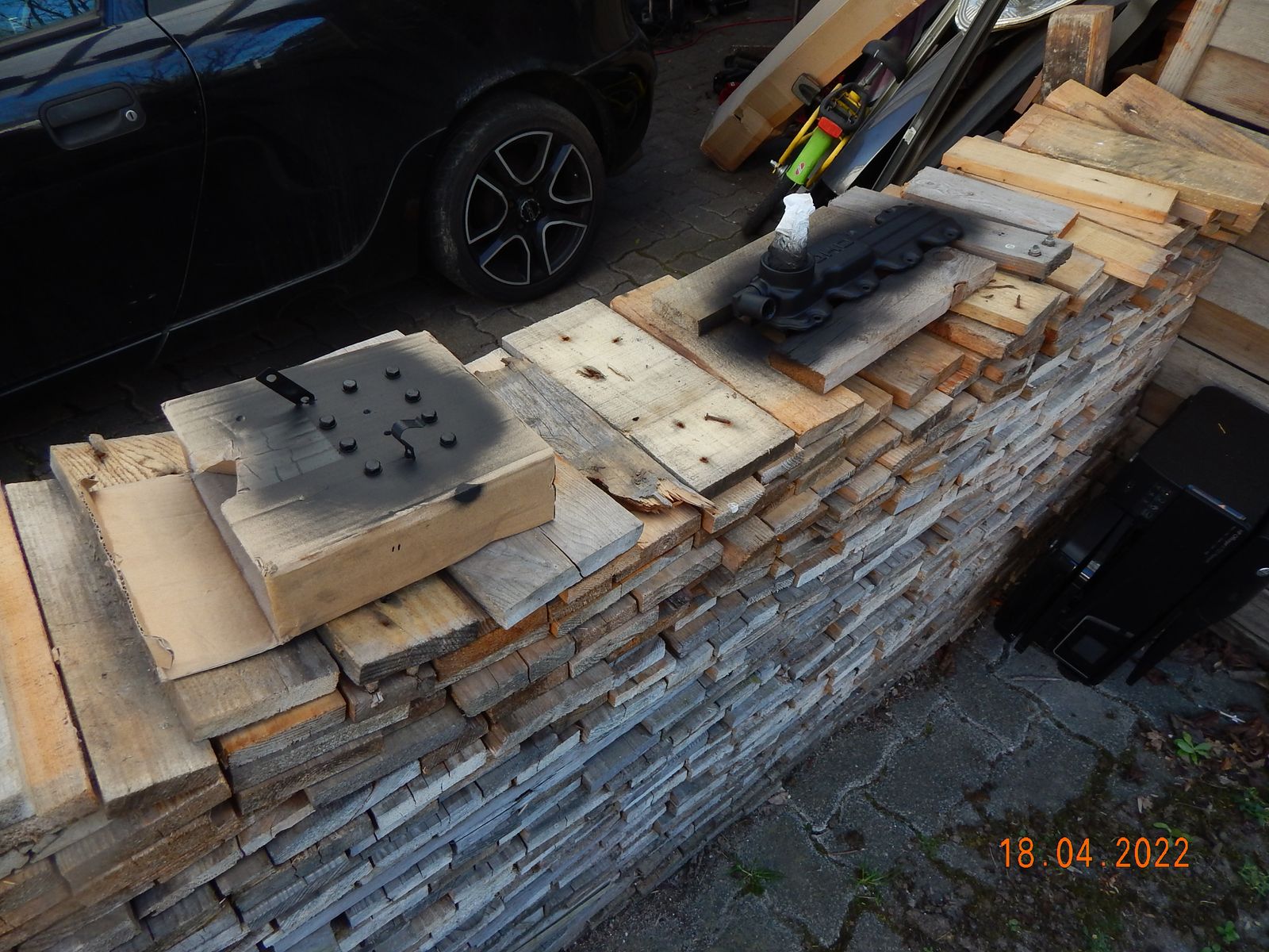

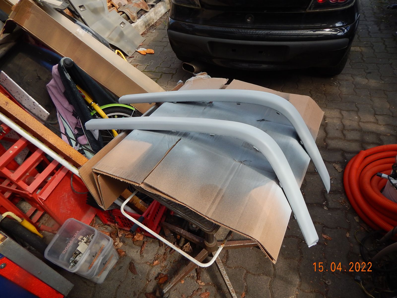

    Desweiteren habe ich dann heute mal angefangen die Leisten der Neuen Stoßstange zu Lackieren.
    Kleinteile erst mal abgeschliffen und dann mit Haftgrund behandelt - 3 mal :)
    Danach dann Lack drauf - 2 mal :)
    und zum Schluss noch 2 mal Klarlack.
    Die unteren Leisten habe ich noch nicht gemacht, da eine von den beiden gerissen ist - erst mal sehen ob ich das kleben kann :/

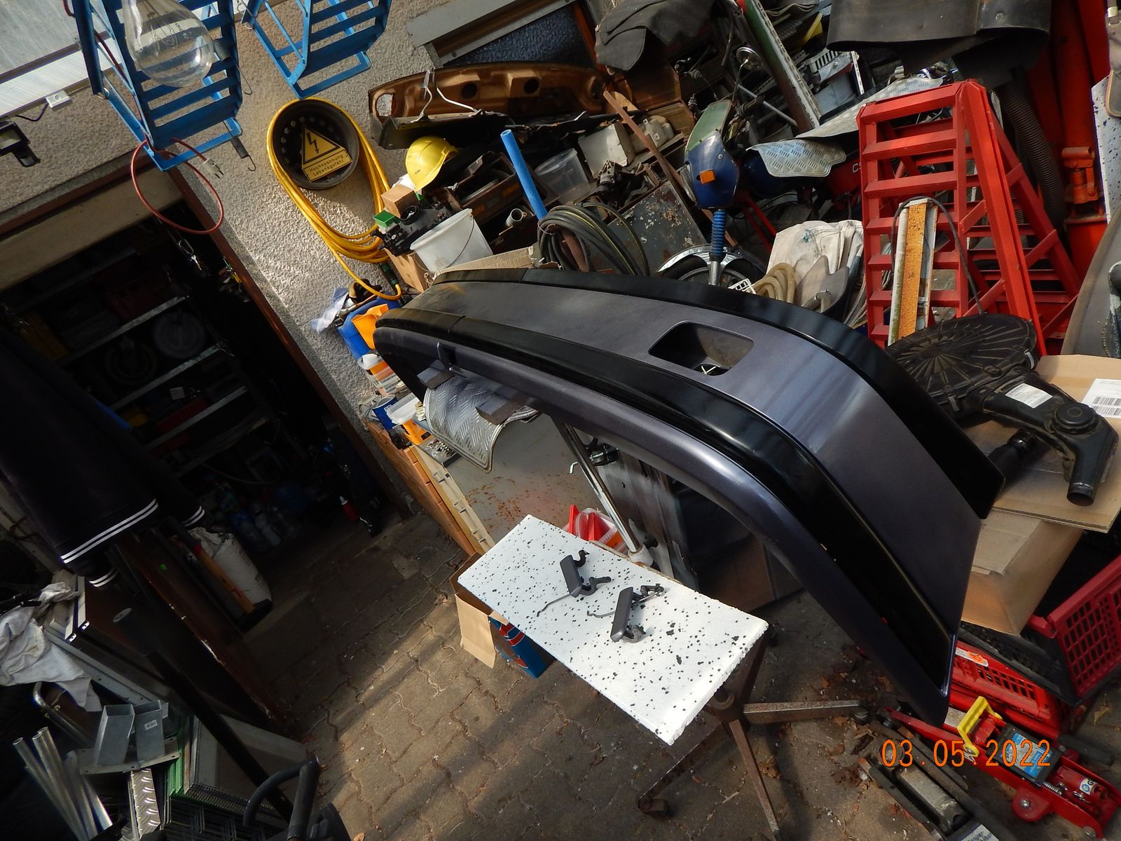

    Nun noch mal ein kleinen Einblick in meine "Werkstatt" - "klein aber Fein" - Jeder verfügbare Platz wird genutzt :D

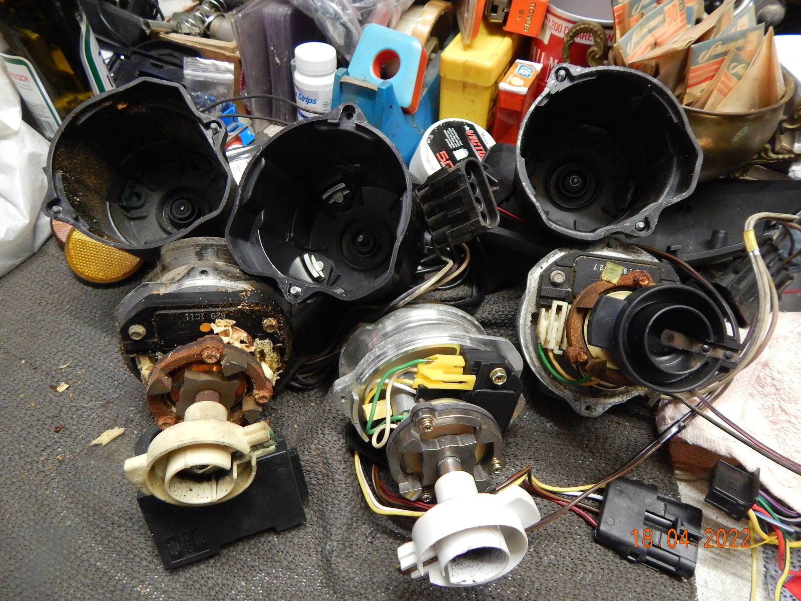

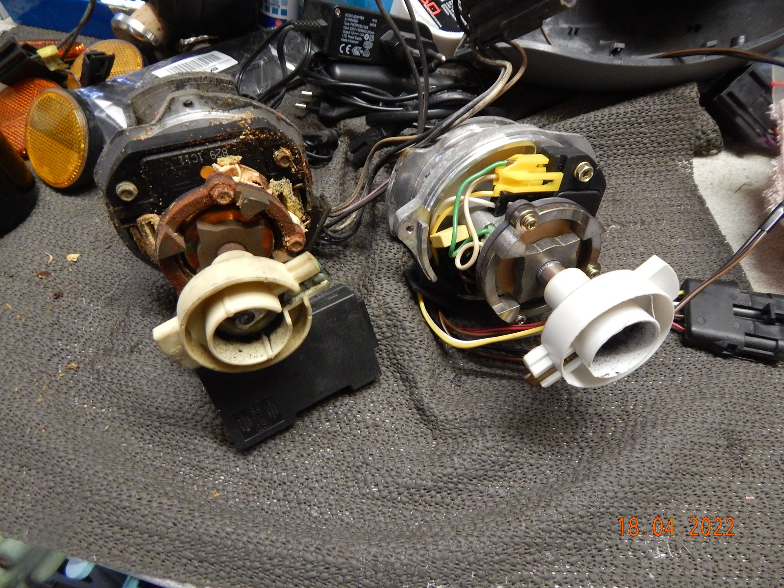

    mal im Lager nach gesehen was ich noch an Verteilern habe, und siehe da, doch noch 2 gefunden 8|
    Zustand siehe Bild - den Mittleren habe ich aus England und der will nicht mehr (bin am überlegen bei allen das Zündmodul zu tauschen, vielleicht gehen sie dann wieder) - der linke braucht zudem noch ne neue Kappe und einen neuen Finger (Kappen müsste ich noch welche haben)

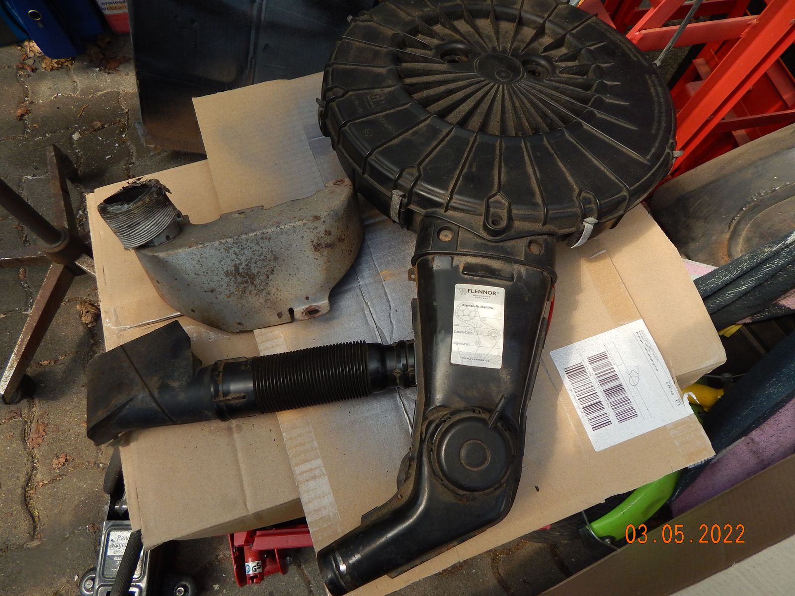

    Die Domstrebe hat auch einen Nachteil, denn man bekommt den Luftfilterkasten nicht mehr raus :wacko:
    Bin grade am überlegen auf einen SFI Kasten mit offenem K&N Pilz zu gehen :/

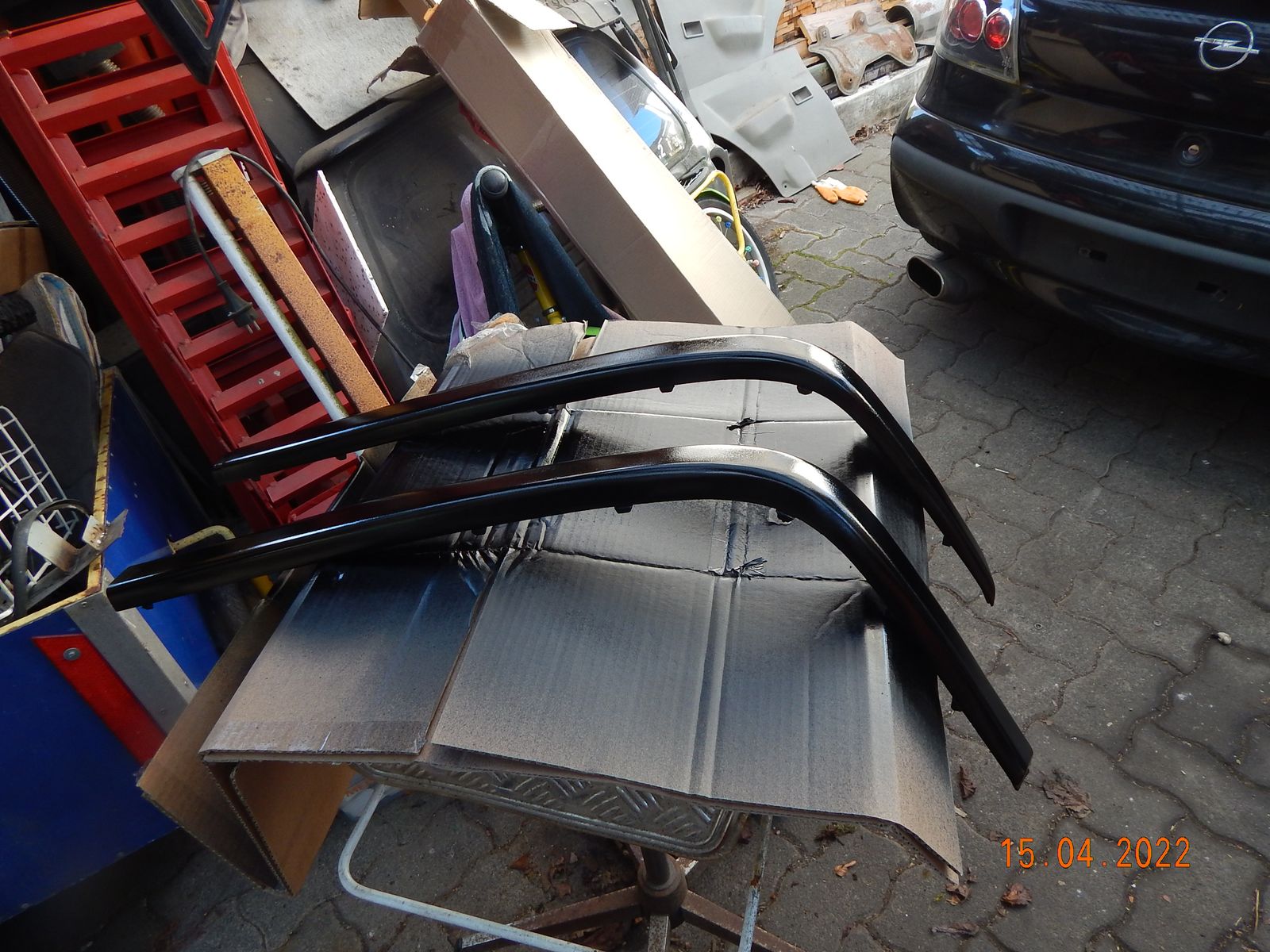

    Die unteren Leisten der neuen Stoßstange sind nun auch lackiert.
    Fehlt dann nur noch die eigentliche Stoßstange in Wagenfarbe und der neue Auspuff vorher (Gruppe A Edelstahl) :D

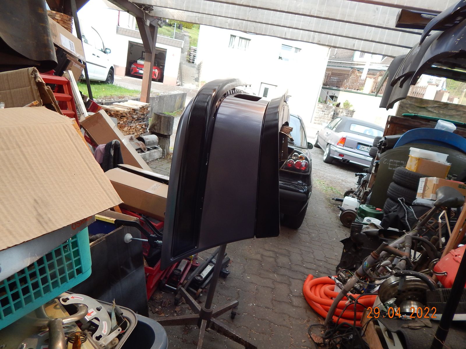

    Zum guten Schluss habe ich dann noch mit der Lackierung der Heckstoßstange abgeschlossen.
    Erste und dritte Schicht von der Haftgrundierung
    Erste Schicht Lack
    Damit es etwas schneller trocknet, habe ich da mal meine "Sonne" aufgehängt (1000W Glühbirne) 8)
    Klarlack natürlich auch wieder 2x

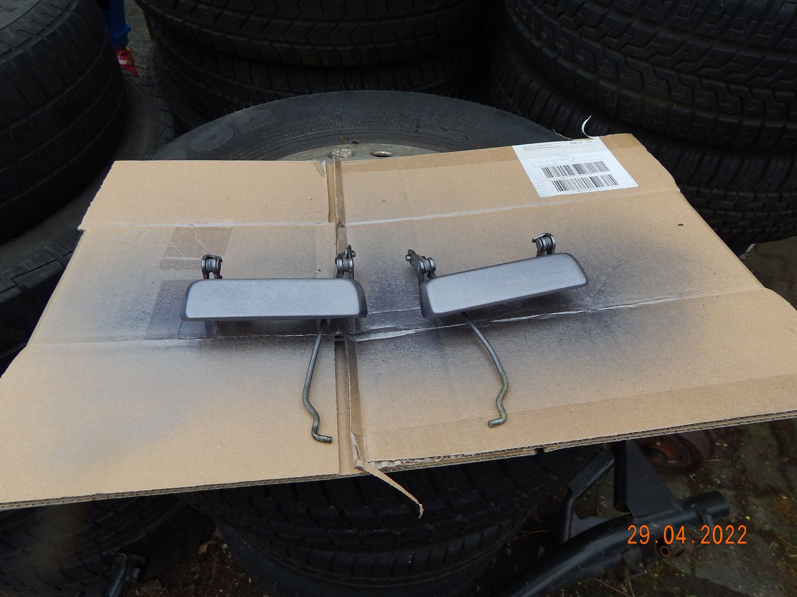

    Da ich noch die Türgriffe von dem geschlachtetem Kombi hier liegen und noch was Farbe in der Dose übrig hatte, hab ich die Griffe gleich mal mit in Wagenfarbe lackiert. Bin dann mal gespannt wie das wirkt, sobald es eingebaut ist :)

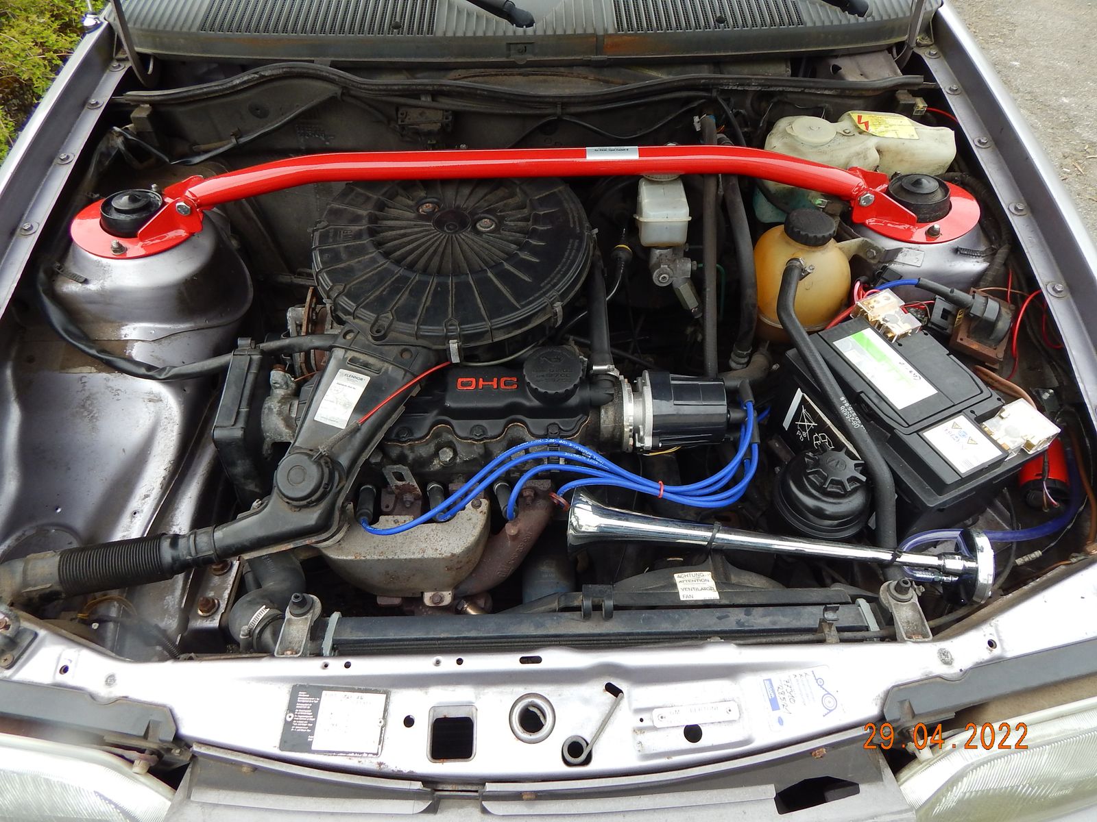

    Nachdem der Paketdienst durch war und mir noch ein fehlendes Teil geliefert hat, konnte ich ein paar überflüssige Teile am Motor ausbauen :D
    Tellermine ist nun ausrangiert :P
    Jetzt sieht es dafür so aus:
    Für die Eintragung fehlt nur noch das Dämm Material für die Motorhaube.
    Hört sich aber schon gut an :)
    vielleicht noch ein stück gewinkeltes Rohr um den Pilz etwas weiter in die große Lücke zu bekommen, das eilt aber grade nicht :P
