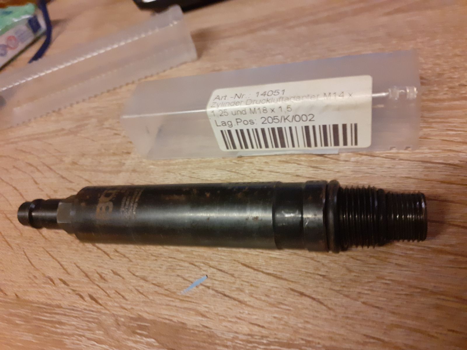

  • #24
    Ok wenn man nicht Schweißen kann ist sowas blöd, dann würde ich dir einen passenden Anschluss empfehlen von BGS, Art.-Nr. 14051 für M14x1,25 und M18x1,5 Gewinde.
