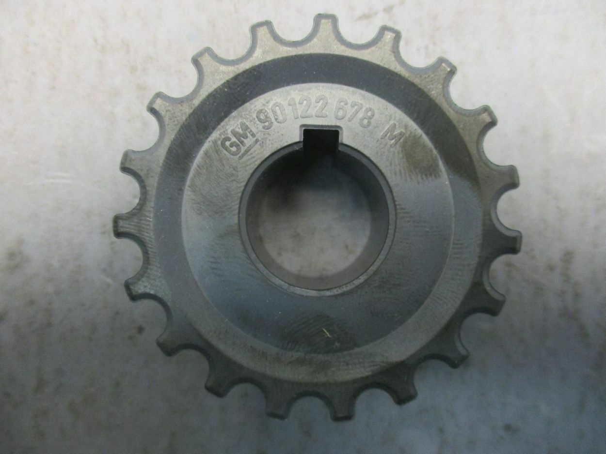

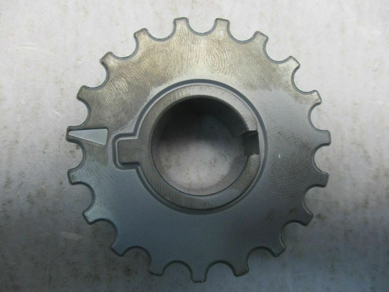

    Wenn der Keil aber hinüber ist, hat das Ganze doch einiges an Spiel auf der Welle. Noch schlimmer war das bei den Astra Zahnrädern, da war der Keil Teil des Zahnrads und ich hatte früher einige Ausgeschlagene in der Hand... Wenn du Vorder- und Rückseite vom Zahnrad vertauscht, passt die Riemenscheibe auch versetzt und die Markierung passt nicht mehr.

    Das setze ich mal Vorraus das das Ritzel richtig rum montiert ist, sonst hat die Riemenscheibe auch keine Führung, wenn der Halbmond ausgeschlagen ist, dann hast aber keine 2 Zähne Versatz, dann sollte er trotzdem sauber laufen. Denke mal da stimmt was anderes nicht.

    Das Ritzel unten habe ich nicht abgebaut, das war noch so drauf, wie ursprünglich. Da habe ich nichts dran gemacht.
