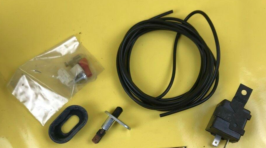

Nein, der Warnsummer kommt nicht in den Sicherungskasten, dieser wird unterm Armaturenbrett platziert und der originale einpolige Türkontaktschalter auf der Fahrerseite muss durch einen zweipoligen ausgetauscht sowie der zweite Kontakt dann mit dem Warnsummer verkabelt werden.
Hier mal ein Bild des gesamten Nachrüstsatzes.
