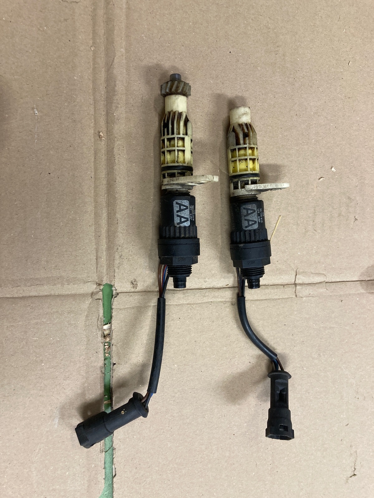

    So, wie versprochen, hier das Update:
    Also, WSFG getauscht - MKL leuchtet nicht mehr.
    Aaaaber - Motor fängt an zu ruckeln und nimmt kein Gas unter Last an.
