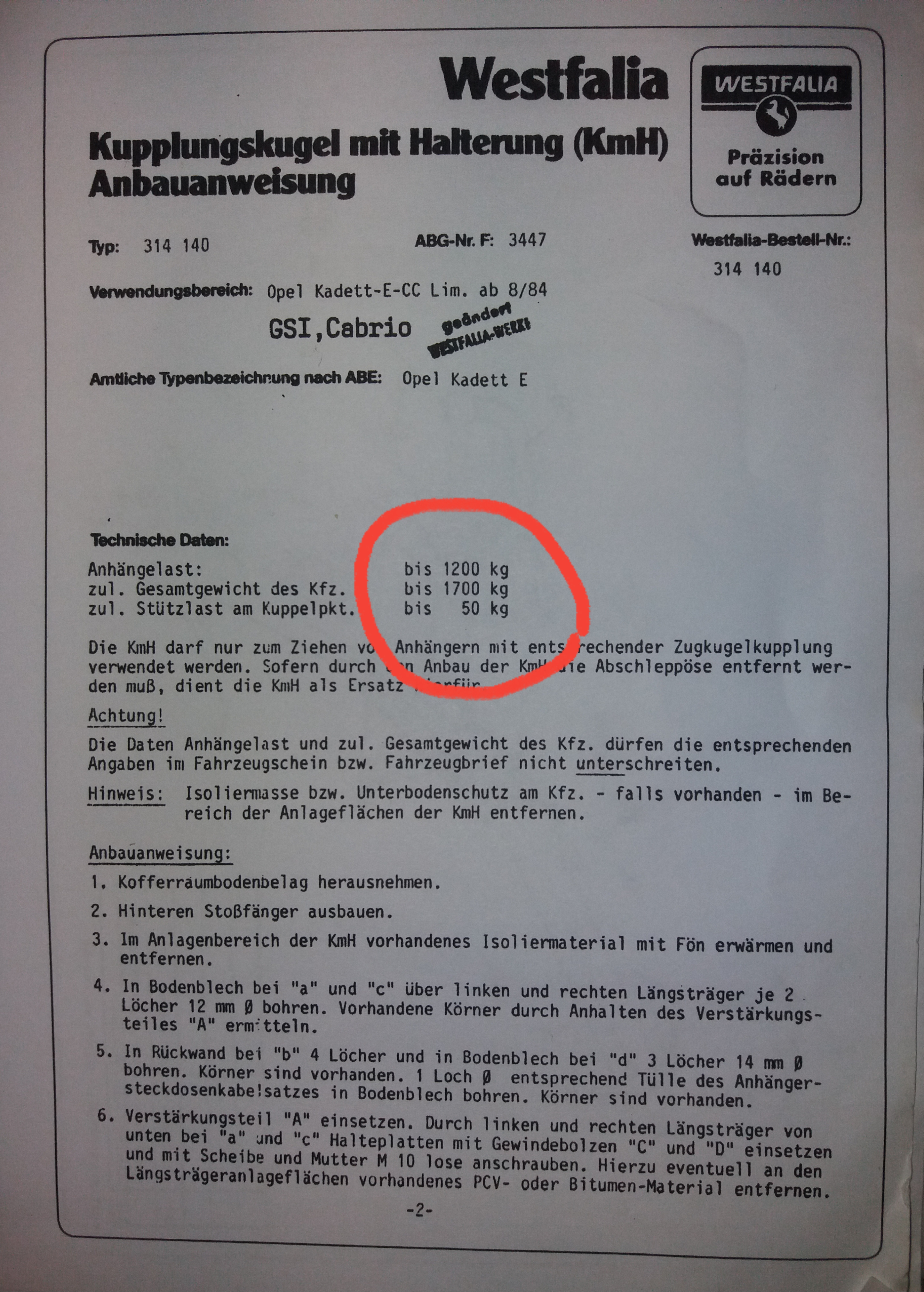

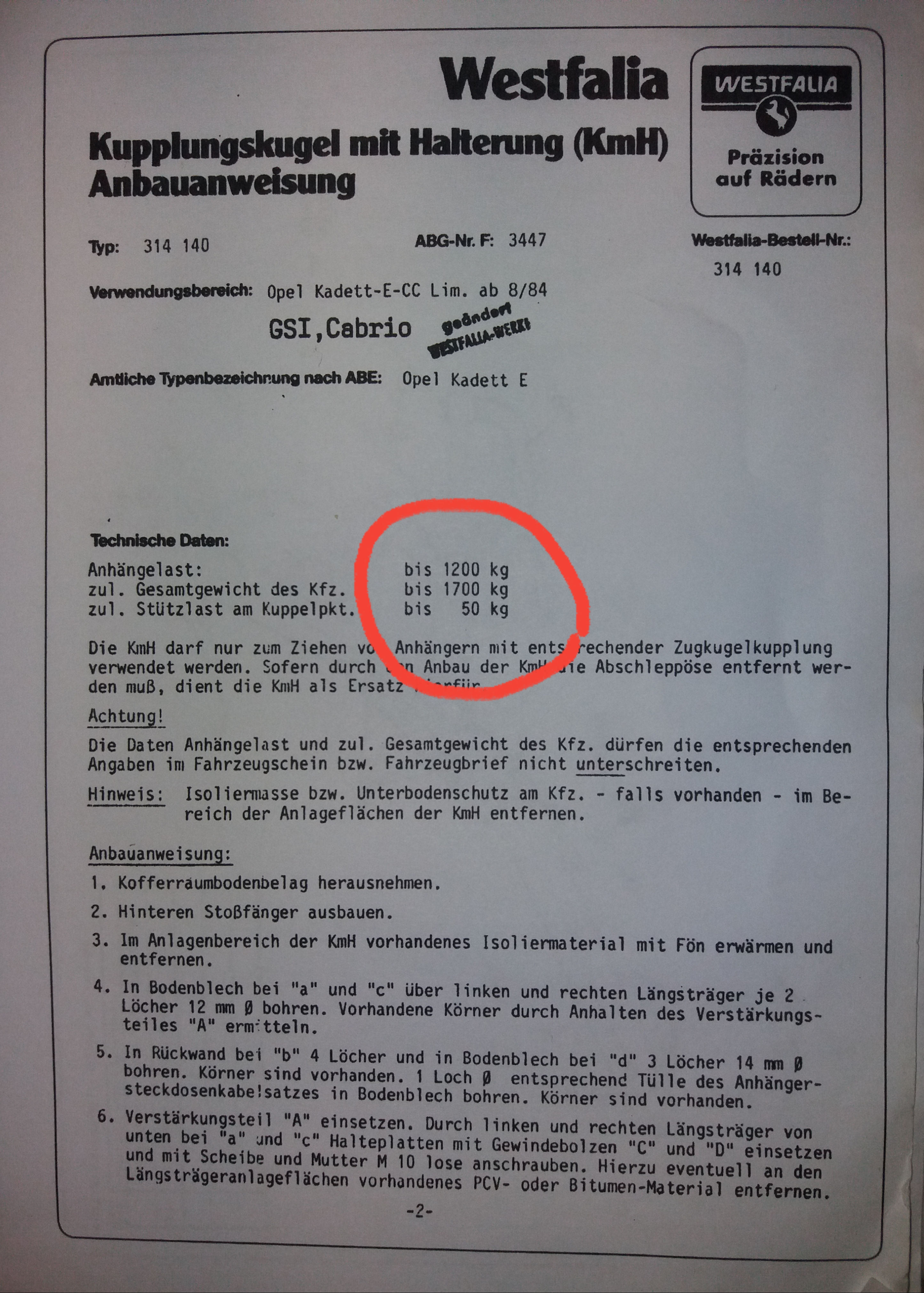

    Danke ich Stelle mir jedoch die Frage woher weiß ich was ich ziehen darf gebremst/ungebremst abgesehen vom Führerschein, steht sowas im Fahrzeugbrief auch wenn keine verbaut ist?
    Moin Manu,
    dies steht genau in der "Anbauanweisung", die Du auch mitführen musst, da es ein zusätzliches Anbauteil ist.
    Hier ein Foto von einer Westfalia Anbauanweisung für das Fließheck-Modell (CC):
    Ist auch bei den neuen Fahrzeugpapieren unter O.1 für gebremst und 0.2 ungebremste Anhängerlast in den Papieren eingetragen auch wenn keine Anhängerkupplung verbaut ist. So ist es bei meinem Astra G von 2003.
