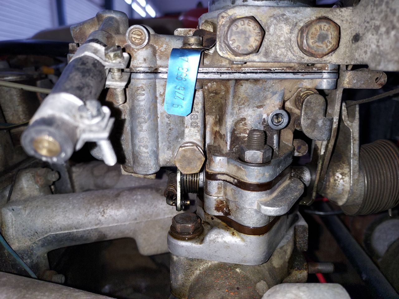

    Im linken Bild ist die linke Schraube die CO-Schraube und die rechte die Leerlaufgemisch-Schraube.
  • #14
    Ok, sind also dann die richtigen Schrauben. Habe die Schrauben entsprechend eingestellt. Aktuell startet er kaum, wenn er startet, dann geht er kurz darauf wieder aus. Heißt also ich muss weiter probieren an den schrauben die richtige Einstellung zu finden?
