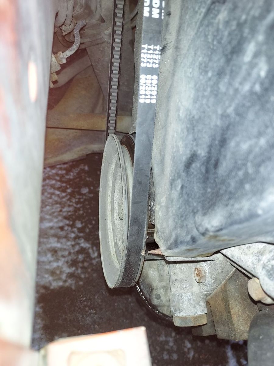

    Du musst den Motor einfach nur eine Umdrehung weiter drehen, die Kurbelwelle dreht sich ja 2 mal wenn sich die Nockenwelle 1 mal dreht, dann bist mit dem Verteilerfinger auf den 1. Zylinder.
  • #48
    Zündung sollte dann stimmen.
    Allerdings läuft er nicht aus eigener Kraft. Der Versuch des startens hält nur so lange an, so lange ich den schlüssel halte und der startermotor dreht. Sobald man den loslässt hört er auf, auch wenn man es länger versucht :/

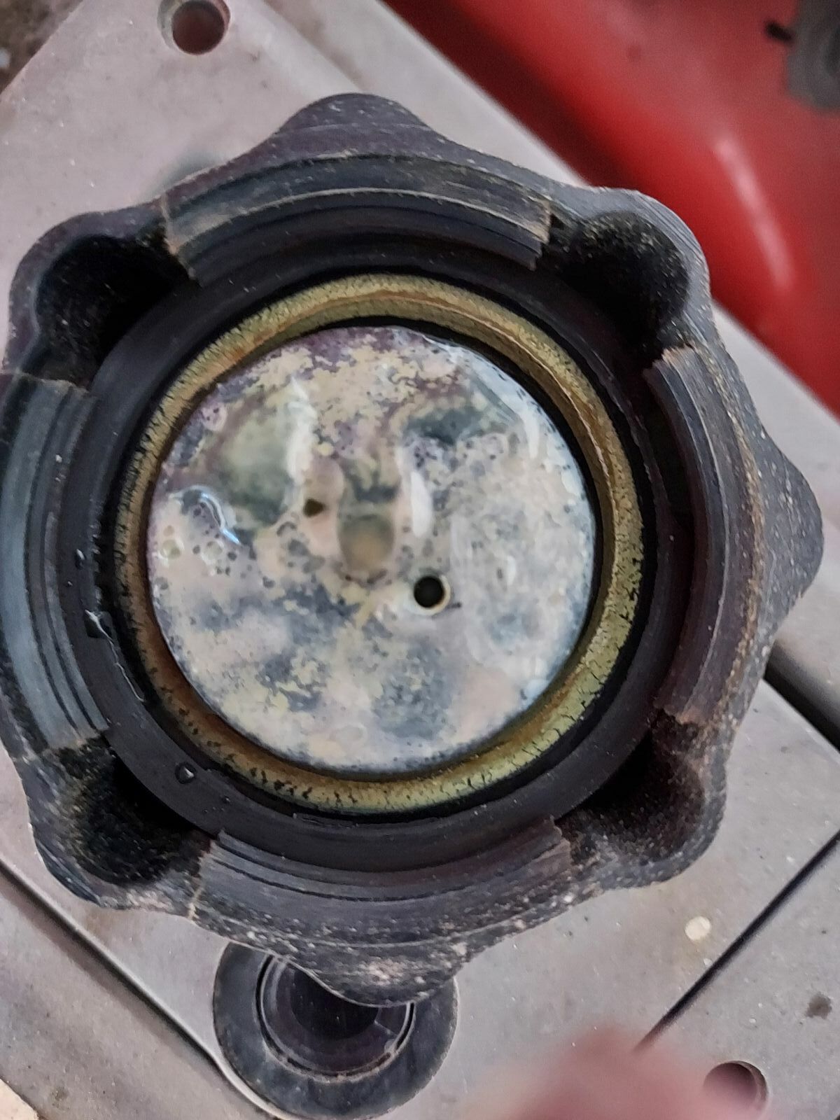

    Das auf den Bildern sieht mir nach Kondensatablagerungen aus, diesen entstehen vornehmlich im Kurzstreckenbetrieb, wenn der Motor über einen längeren Zeitraum nicht warmgefahren wurde.
