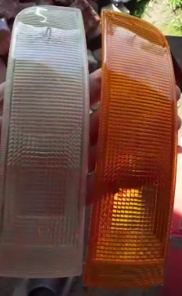

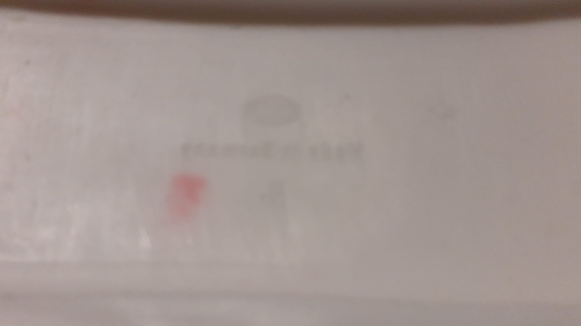

ich habe mich mal dran gesetzt eine Gießform zu machen, um Blinkergläser vom Senator B zu reproduzieren, sowas könnte evtl. auch für diverse Kadett-Teile mittlerweile interessant sein.

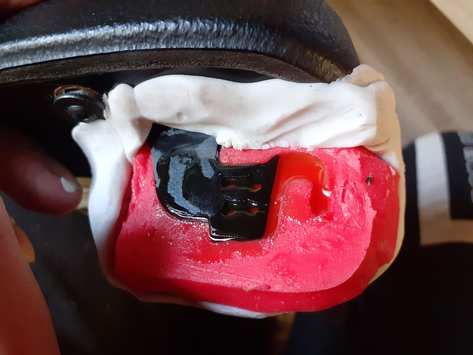

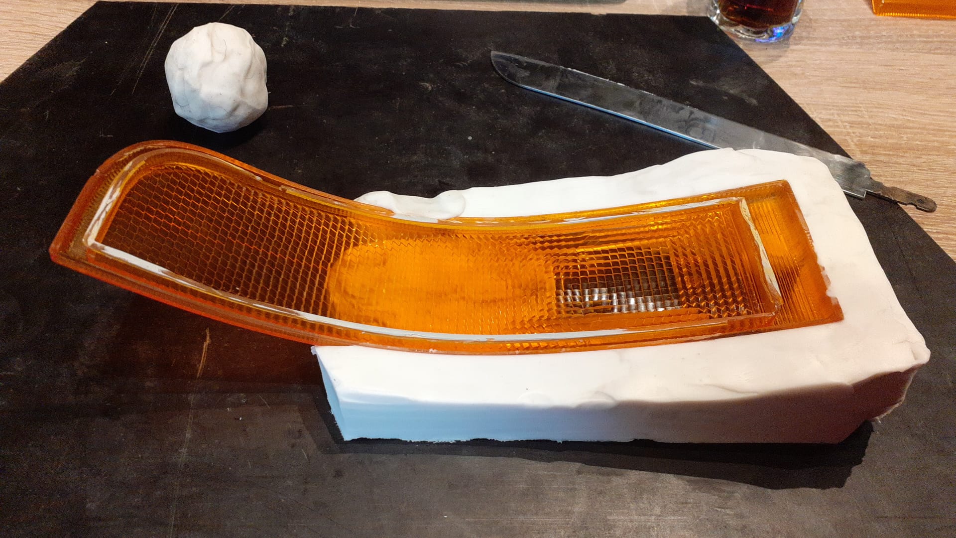

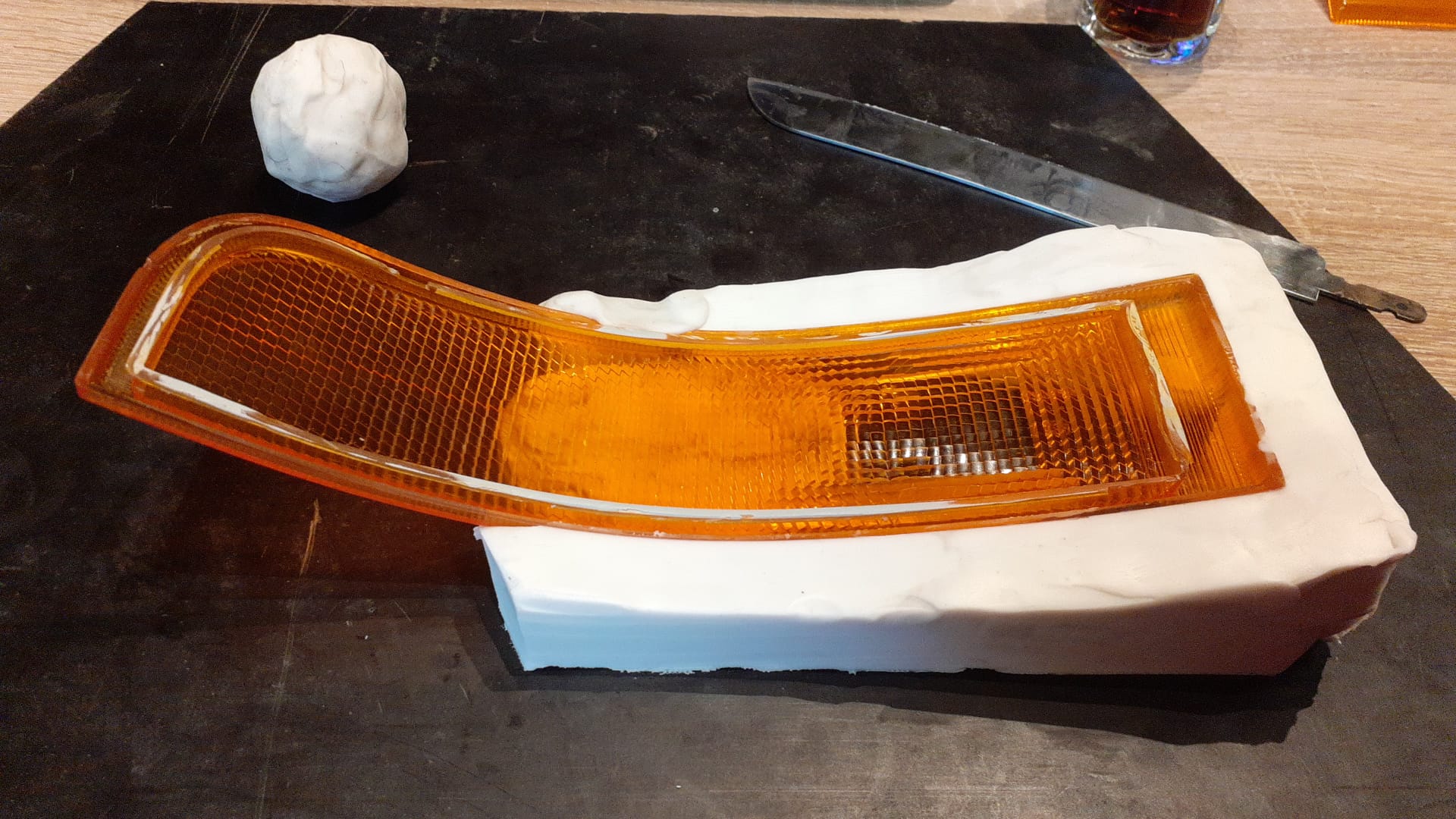

Habe das originale Blinkerglas vom Gehäuse gelöst, dann mit herkömmlichen Spielknete alles das, wo keine Silikonmasse rankommen soll, abgedeckt, die Form wird ja 2 teilig.

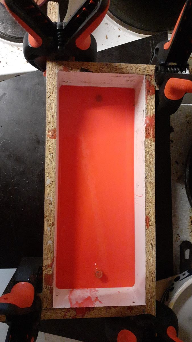

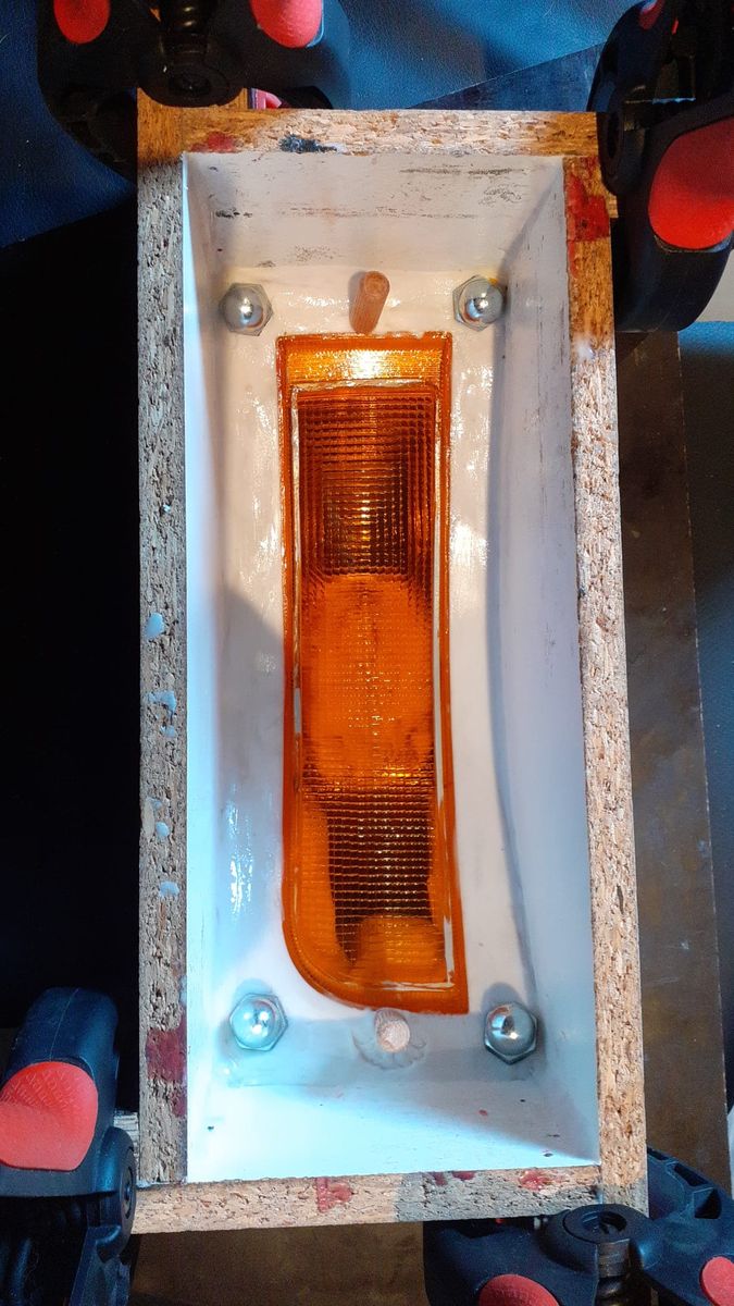

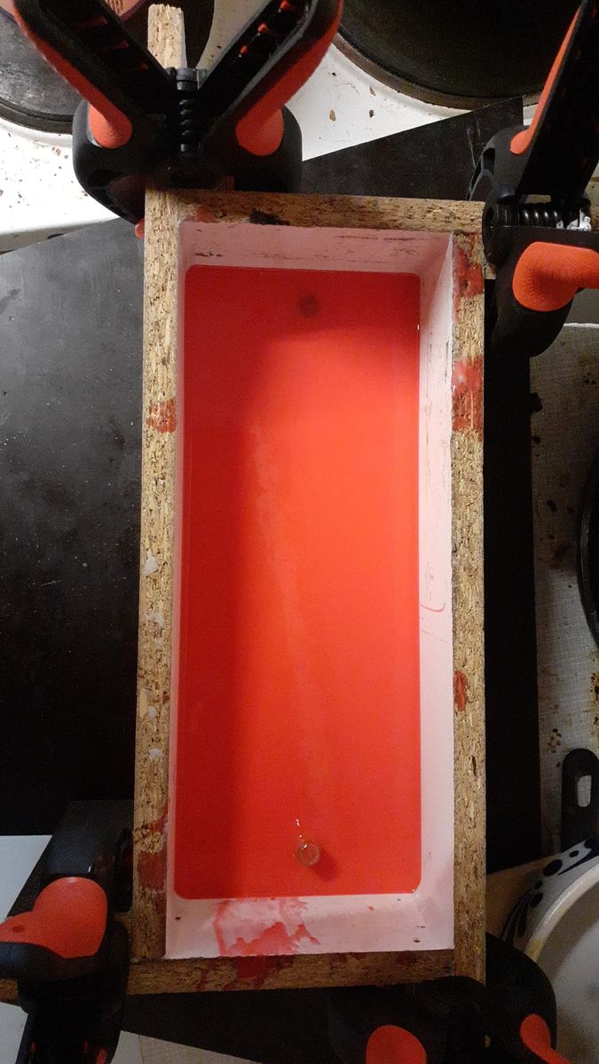

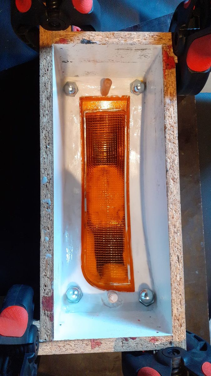

Als ich dann alles abgedeckt hatte, kam ein Holzrahmen drum, die Formmasse muss ja einen halt haben.
Nachdem alles mit einem Trennmittel benetzt wurde, konnte Silikongießmasse gegossen werden

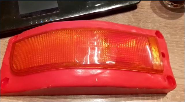

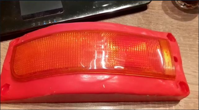

So schaut es dann mit Glas aus...

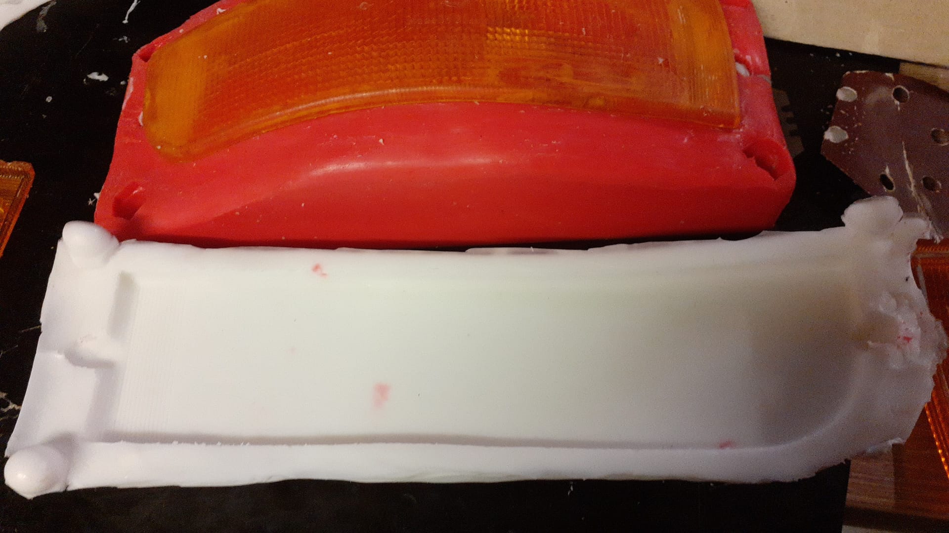

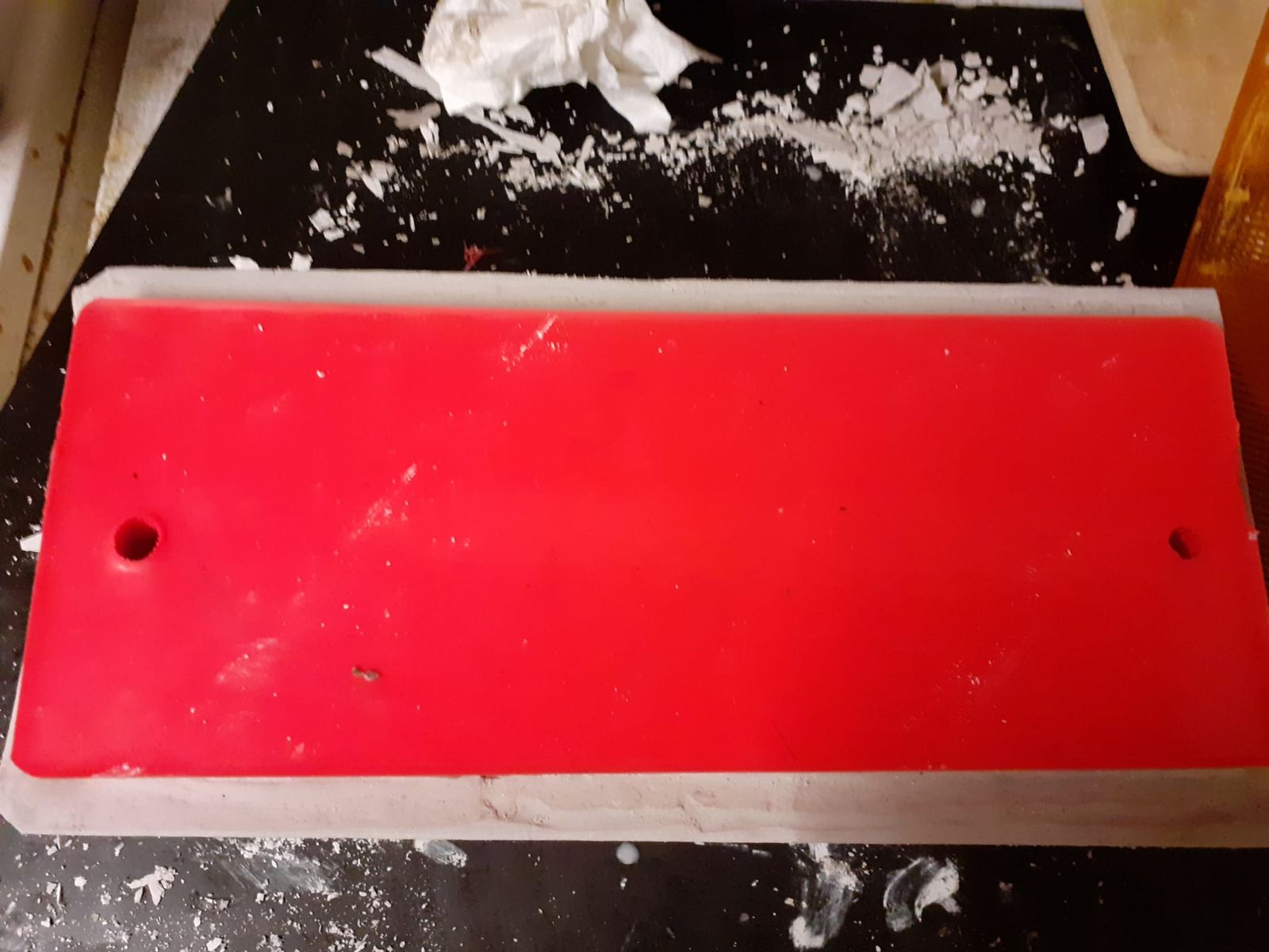

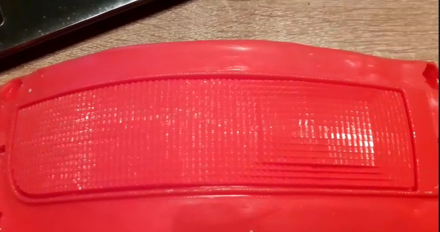

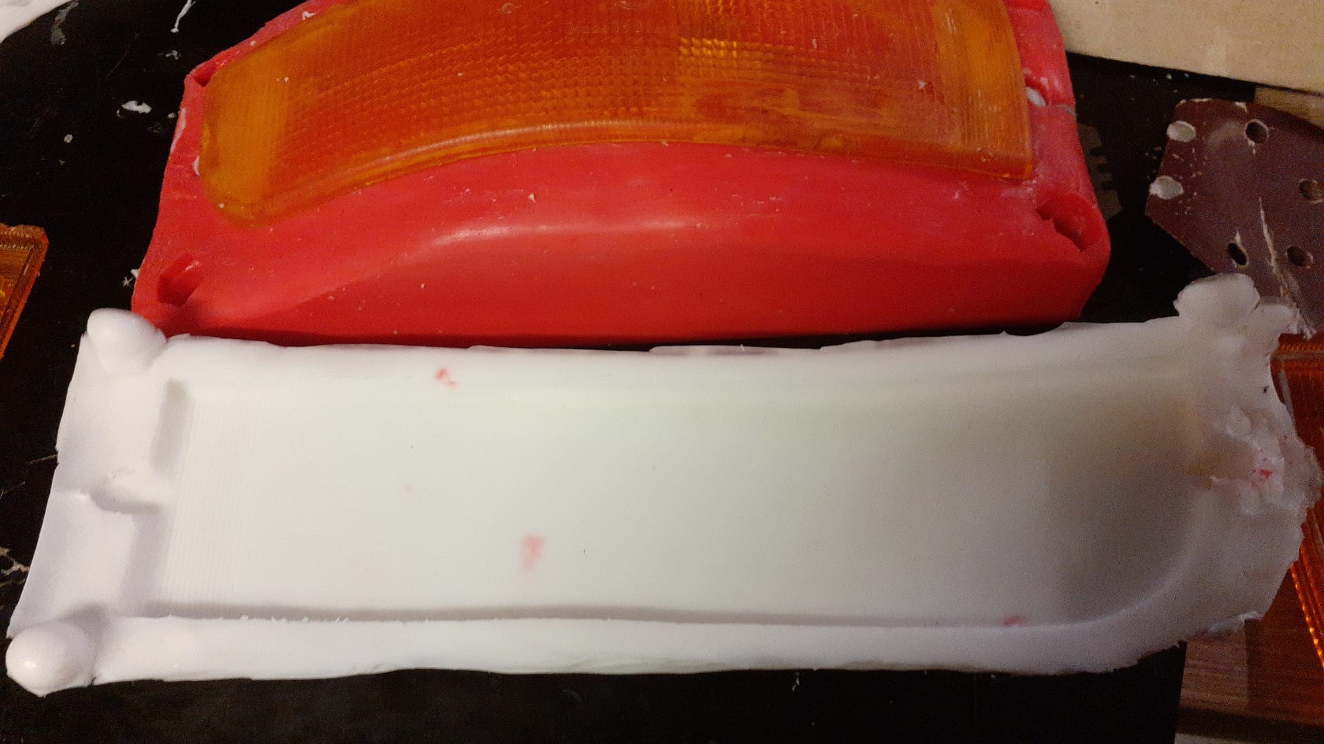

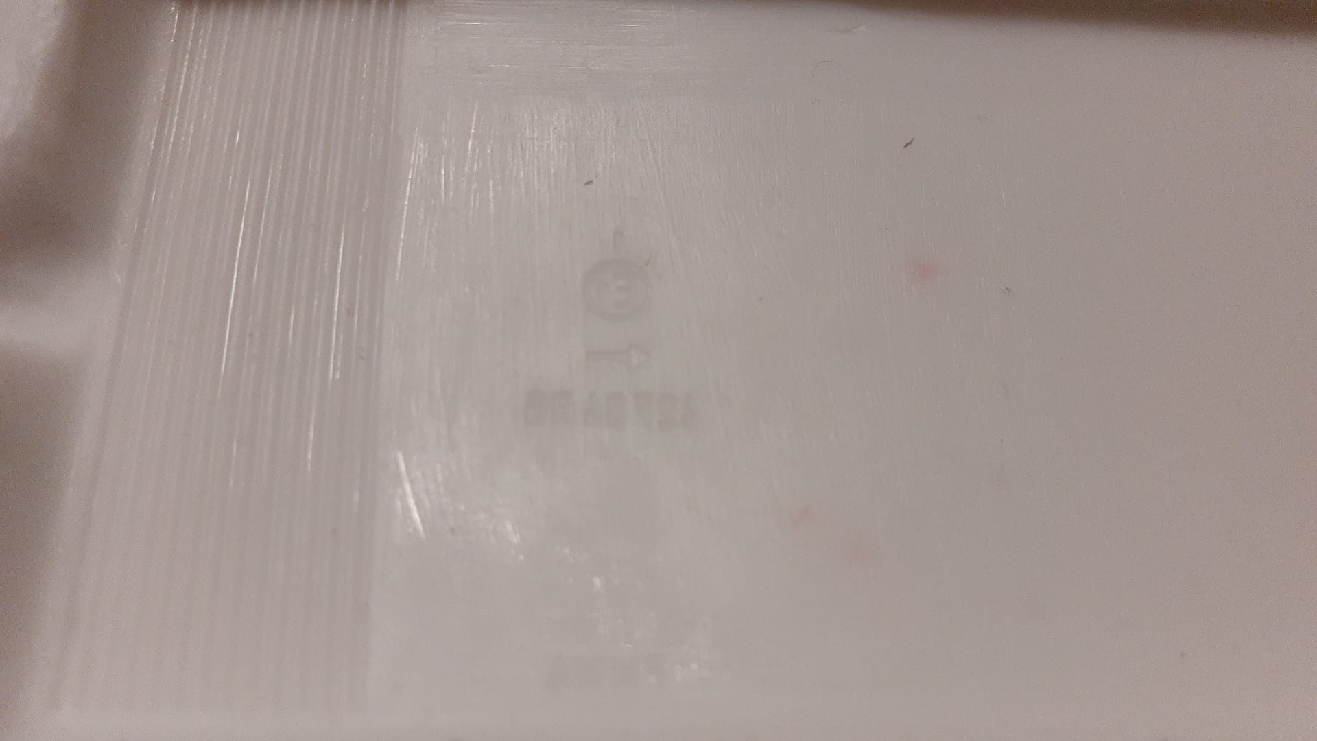

.... und so dann ohne Glas, da sieht man gut wie die Feinheiten sich in der Form wieder spiegeln, als nächstes muss ich die 2. hälfte der Form machen.
