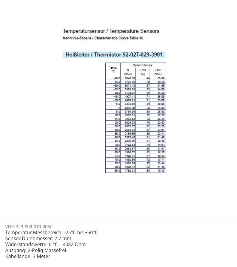

#12 Nein, leider nicht, das Set hab ich ja auch hier, da ist leider nicht der passende Geber mit dabei.
Da ist der Geber mit der 801 dabei, ich brauche aber den mit der 809.
Ich hatte auch schon überlegt, im Instrument aus dem Set das Ziffernblatt aus dem anderen Instrument einzubauen, nur ist das im Set geschraubt, in meinem anderen leider nicht.
Ich habe dieses hier:
#13 Mal ein ganz anderer Gedanke, kannst du nicht mit einem einstellbaren Widerstand die Werte anpassen, das die Anzeige das richtige anzeigt, so habe ich das beim Omega gemacht, der zeigte mir immer ca.10°C zu viel an, mit einem einstellbaren Widerstand habe ich mir den Wert rangeholt, mit einem externen Thermometer gemessen und solange verstellt bis die Anzeige den richtigen wert anzeigt.
