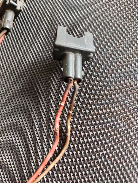

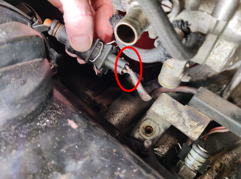

Ist der Stecker KT Sensor Blau angeschlossen springt er schwer und irgendwann gar nicht mehr an.
Ist der Stecker abgezogen springt er gut an, geht jedoch auch nach kurzer Zeit aus, Säuft ab...
Überprücke ich den Stecker, springt er gar nicht an.

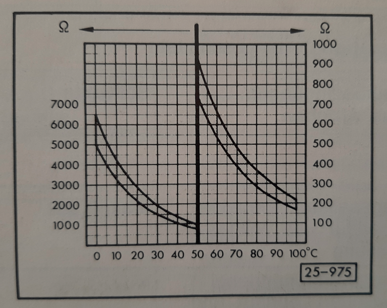

Was ist hier richtig und wie erfahre ich ob der richtige Stecker für den Motor verbaut ist?
Bosch ET Nr. 0280 130 107 Blau vom Auto
Bosch ET Nr. 0280 130 026 Blau von meinem Ersatz Motor.
habe ich getestet.
Möchte ungern aus meinem laufenden 16V den Kmts ausbauen.
Neue Sensoren sind bereits bestellt, jedoch noch auf dem Weg.
Wie empfindlich kann so eine alte Technik sein?
