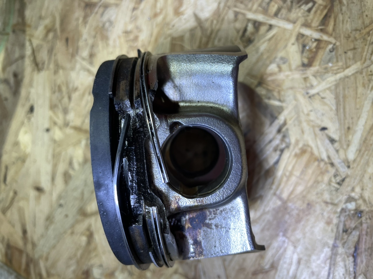

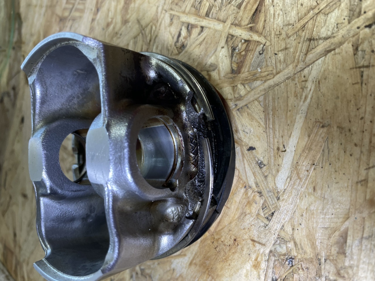

    Während meine beiden Kadett D ohne große Probleme laufen, ist mein Alltagsfahrzeug mit den vier Ringen spontan ausgefallen 🤬
    Die Vermutung defekte Zündspule, Zündkerze hat sich leider nicht bestätigt.
    Kolbenbruch nach 55.000km.
    Bei den frühen EA888 sind Probleme nicht unbekannt, ich dachte aber die wären abgestellt. Der Wagen ist Modelljahr 2016😩
    Ölwechsel immer frühzeitig, keine hohen Drehzahlen, warm gefahren und nie heiß abgestellt.
    Hat alles nichts geholfen.

    Wenn ich sehe, was für ein kleiner und kurzer Kolben in dem TFSI steckt, wundert es mich nicht, dass die hohen Drücke ihren Tribut fordern.

    Das Problem bei den EA888 Motoren sind immer wieder die Ölabstreifringe. Wenn man dort 5W30 und Longlife fährt, hat man so gut wie verloren.
    Ich habe bei meinem CDLA (S3 8P) damals sofort von Kilometer Null an auf 5W40 mit Festintervall jährlich gewechselt und hatte nie Probleme. War zwar keine EA888-Basis, aber trotzdem betroffen.
