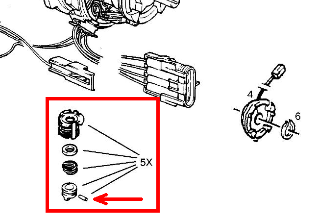

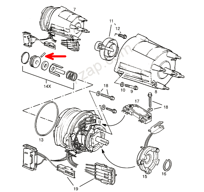

    ich hatte das gleiche Problem und habe mir den Wolf gesucht.
    Am Ende habe ich den alten Zündverteiler
    überholt und, zum zweiten Mal, das Zündmodul getauscht. Dann lief alles wieder. Probleme macht den Stift aus der Welle zu hämmern. Da darfst du nicht ängstlich sein.

    Hans sprach ja auch von einer Überholung des Verteiler, nicht von einem bloßen Austausch des Zündmoduls.
