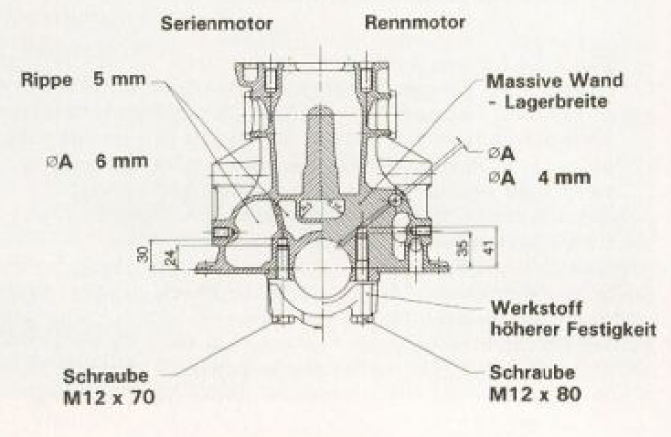

    - Änderung des Serienblocks aus Grauguss für eine höhere Steifigkeit im Bereich der Lagerböcke durch Vollmaterial, das diese nicht ausreisen (Serie 5mm starke Rippen-Wandung)
    - Kurbelwellen-Hauptlagerdeckel für die Kurbelwelle vom 2.3ltr Turbo-Diesel aus dem Rekord-E / Omega-A
    - Geänderte und längere Schrauben für die Hauptlagerdeckel in M12x80 (Serie M12x70)

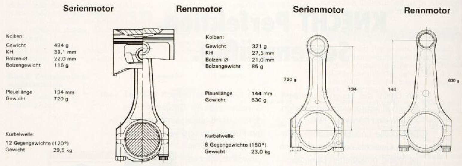

    - Geschmiedete Kastenkolben mit 321g Gewicht und einer Höhe von 27,5mm (Serie 494g Gewicht / Höhe 39,1mm)
    - Kolbenbolzendurchmesser auf 21mm verringert und konisch gedreht mit 85g Gewicht (Serie 22mm, 116g Gewicht)
    - Geschmiedete Chrom-Molybdän-Pleuel mit 620g Gewicht (Serie Grau-Guss mit 720g Gewicht)

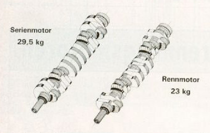

    - Geschmiedete Kurbelwelle, geändert auf 8 Gegengewichte mit Anordnung 180° (Serie 12 Gegengewichte mit Anordnung 120°), Gewicht 23,0kg (Serie 29,5kg)

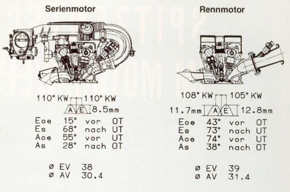

    - Mechanische Tassenstößel mit 35mm Durchmesser (Serie Hydraulische Stößel mit 32mm Durchmesser)
    - Federteller mit 12,3g Gewicht aus Titan (Serie 17,0g aus Stahl)
    - Ventilfedern doppelt mit 54,8g Gewicht (Serie einfach mit 37,2g Gewicht)
    - Einlassventil 39mm Durchmesser Natriumgefüllt (Serie 38mm Stahl)
    - Auslassventile 31,4mm Durchmesser Natriumgefüllt (Serie 30,4mm Stahl)
    - Bosch Rennmotronic 1.8 frei programmierbar mit einem Flachschieber 47mm Durchmesser pro Zylinder und Airbox, regelt Zylinderselektiv
    - Einlassventile öffnen 43° v. OT, schließen 73° n. OT (Serie öffnen 15° v. OT, schließen 68° n. OT)
    - Auslassventile öffnen 74° v. OT, schließen 38° n. OT (Serie öffnen 55°v. OT, schließen 28° n. OT)
    - Einlassventil Hub 11,7mm (Serie 8,5mm)
    - Auslassventil Hub 12,8mm (Serie 8,5mm)
    - Verdichtung bis 12:0

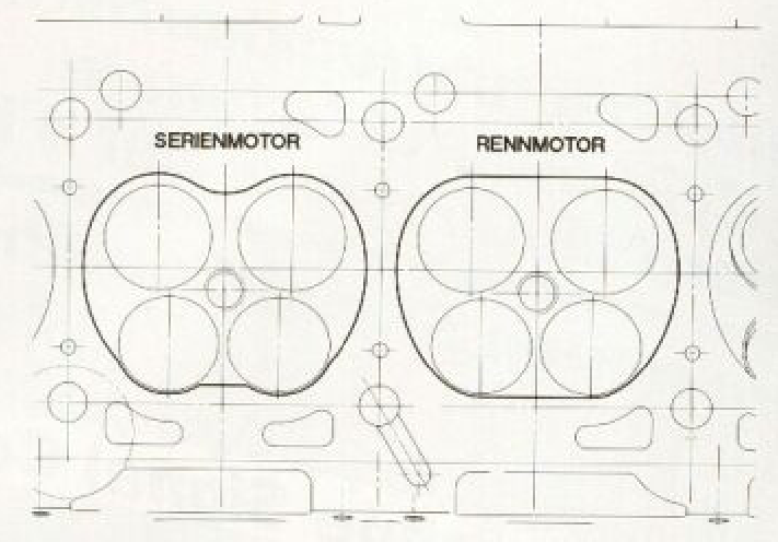

    - Geänderte Brennraumform

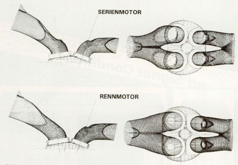

    - Bearbeitete Ein- und Auslasskanäle

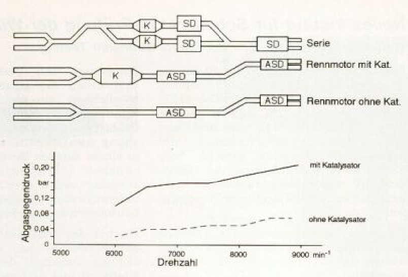

    - Renn-Abgasanlage wahlweise mit einem Katalysator (Serie zwei) oder ohne Katalysator
    - Bei vorhandenem Katalysator zwei Lambdasonden (Sonde 1 für Zylinder 1/2/3, Sonde 2 für Zylinder 4,5,6)
    - Ruhende Hochspannungs-Zündverteilung

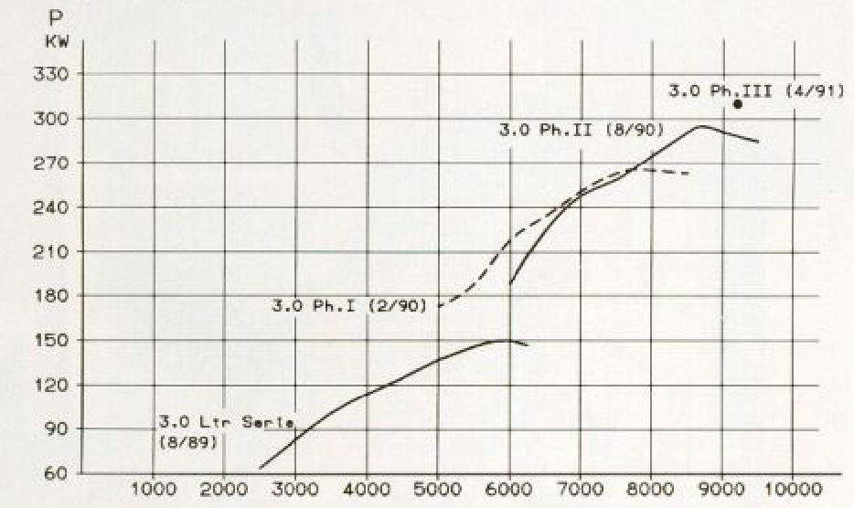

    Nach den verschiedenen Ausbaustufen mit anfänglich 265kw / 360PS bei 8000U/min erlangte der Omega-Rennmotor in seiner letzten Ausbaustufe im Jahre 1993/94 eine Leistung von 404kw / 550PS bei 9800 U/min, die ihn auf eine Höchstgeschwindigkeit mit der längsten Übersetzung auf 330km/h beschleunigte.

    Und hier noch ein paar Bilder und Diagramme aus den Unterlagen (Stand 1991):
    Motorblock:
    Kolben / Pleuel:
    Kurbelwelle:
    Ventiltrieb:
    Kurbelwinkel:

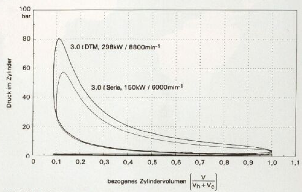

    Zylindervolumen:
    Brennraum:

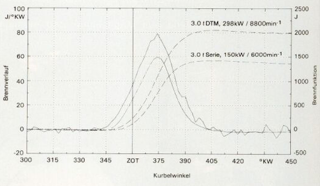

    Gaswechsel:
    Abgasanlage:
    Leistungskurve:
