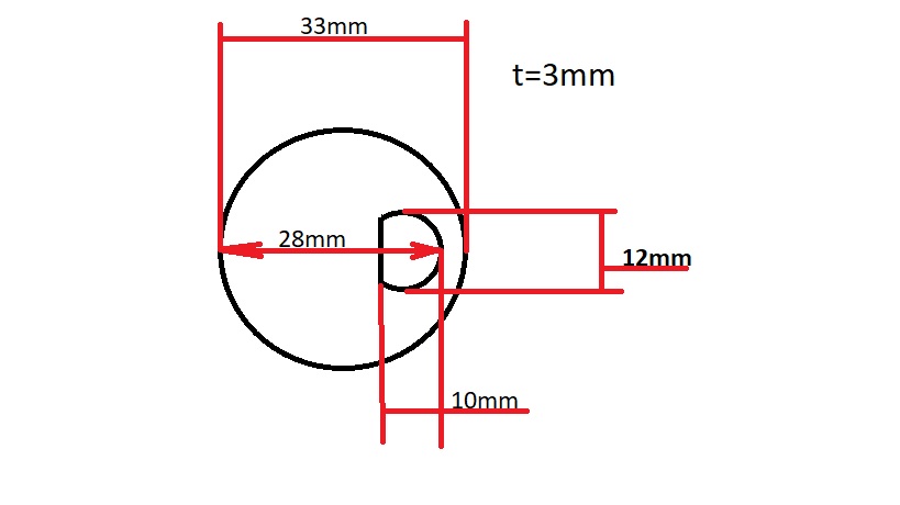

    Mein Urlaub ist vorbei, und ich habe in unserem Werkzeugbau wegen deiner Scheiben angefragt.
    Die sind dort der Meinung dass die Bohrung erodiert werden muss, weil beim Fräsen immer der Radius vom Fräser in der Aussparung sichtbar wäre.
    Somit kann ich dir das Teil leider doch nicht bei uns fertigen lassen.

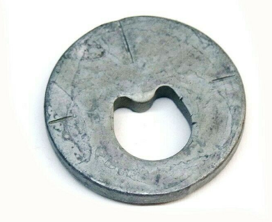

    Was ich nicht verstehe, warum ist deine Zeichnung anders als das Bild was du weiter vorn gepostet hattest? Da ist auch keine gerade Linie drauf zu sehen.
  • #14
    Ob man diese Gerade Linie hat, oder diesen "Zapfen" ist anhängig von der Schraube die man nutzt.
    Ich werde mir Ronden holen und da die Löcher einarbeiten.
