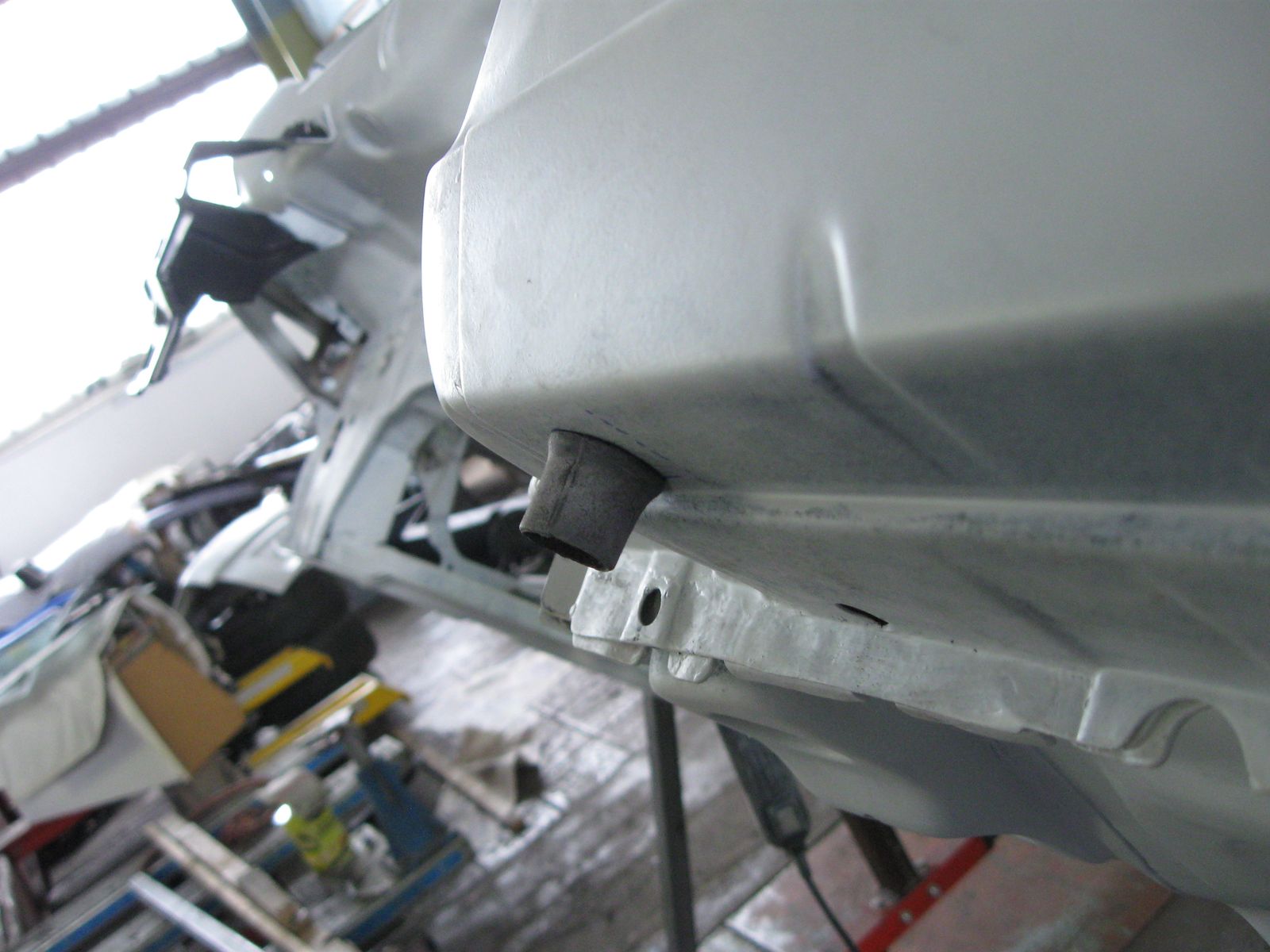

    Die sollten doch Allgemein nach außen liegen, hatte ich beim Kadett E und heute beim Omega A habe ich das auch, da läuft nichts in den Schweller.
  • #52
    Beim Astra F Caravan meiner Mutter damals endeten die Abläufe in der Endspitze hinten, Verlängerung nach außen Marke Gardena und an der Stelle war kein Rost bis 2010 zur Abwrackprämie.

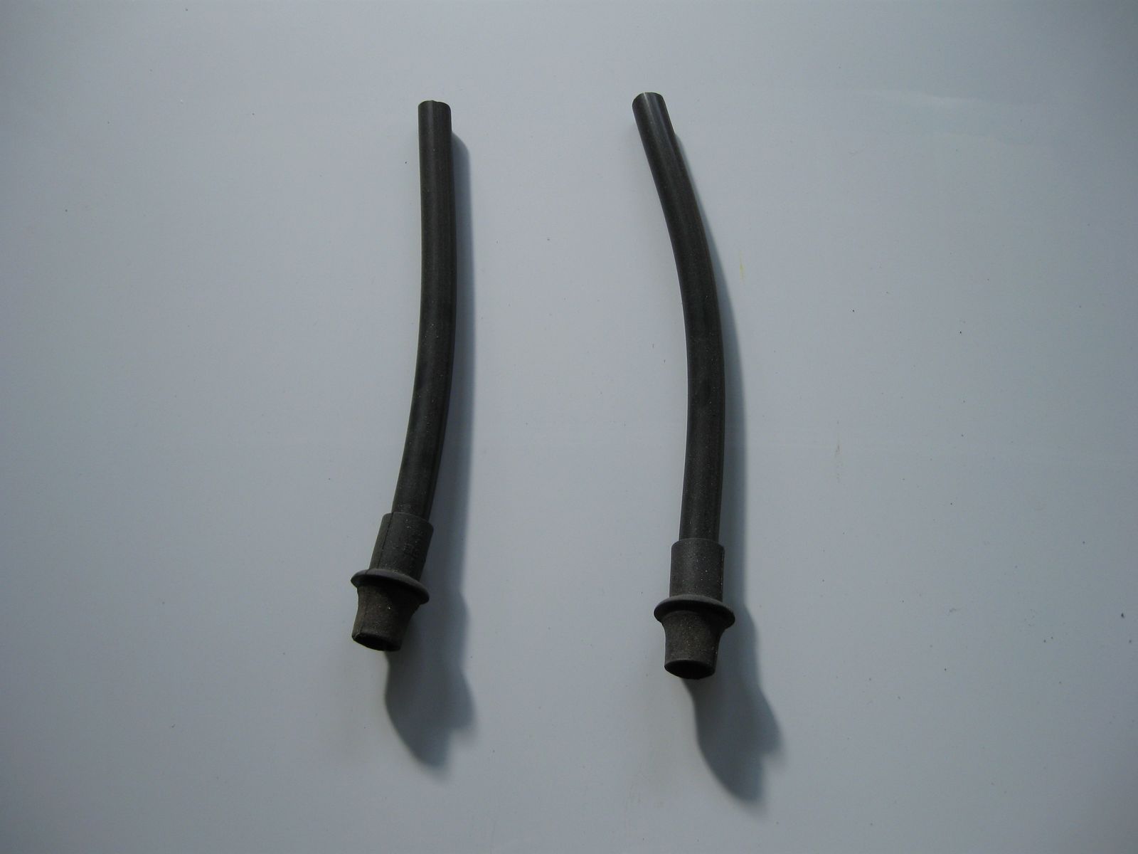

    Frank, ich habe die Tüllen vom Kofferraum, zB Corsa B, genommen und vom Schiebedachablauf vom Schlauch nen Ende abgeschnitten. Damit die Schläuche vorne länger werden habe ich die "Verlängerung" einfach mit Schrumpfschlauch daran befestigt.

    Im Kofferraum sind die Schläuche nach außen geführt. Vorne im Schweller enden die Schläuche in der A-Säule ca 5 cm über dem Schweller.
  • #55
    Bei mir kamen / kommen die auch am Schweller raus.
  • #57
    Wie ich oben schrieb, Kadett E und Omega A.
