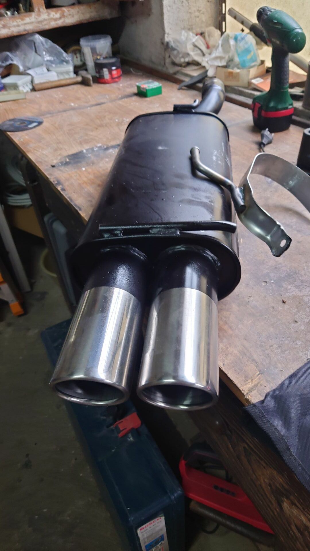

Ich habe mir einen Mittelschalldämpfer besorgt und einen Novus
ESD.
Hat schon jemand hier von diesem Hersteller einen Endschalldämpfer verbaut, der auch gepasst hat ? Das dass Rohr des MSD ca 5 cm gekürzt werden muß ist ja ansich kein Problem. Dass jedoch der Befestigungsring für den Auspuffhalter derart groß ist, bzw die seitliche Schraube so weit absteht, dass diese entweder am Rad schleifen kann, oder gegen das Hitzblech schlägt, ist problematisch. Hinzu kommt dass der ESD mindestens 5 his 7 cm zu tief hängt da der Aufhänger zu lang ist. Hinzu kommt, dass oben auf der 2. Seite eine Art Anschlag fehlt und sich deshalb die Auspuffanlage ca 3 bis 4 cm hin und her bewegen kann. Dadurch klappert es wieder.
Hat das schonmal jemand ebenso erlebt und hat eine Lösung gefunden ?
Der Klang hört sich zudem, vorsichtig ausgedrückt, zum
an.
Gibt es eventuell im niedrigpreis Sekment Alternativen zu Novus,ndie aber passen ? Der letzte hat 90€ gekostet, hat 15 Jahre gehalten und hatte einen dezent dumpfen Klang. Leider kam das Klappern genau aus dem ESD. Und einen Hersteller kann man leider nicht erkennen.

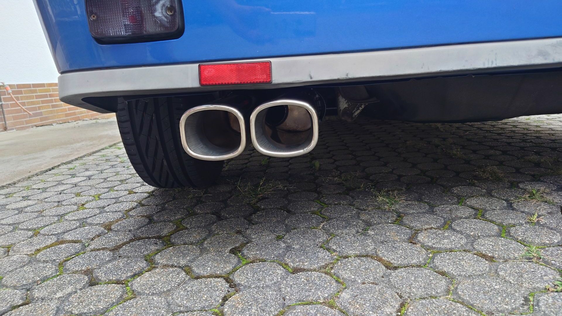

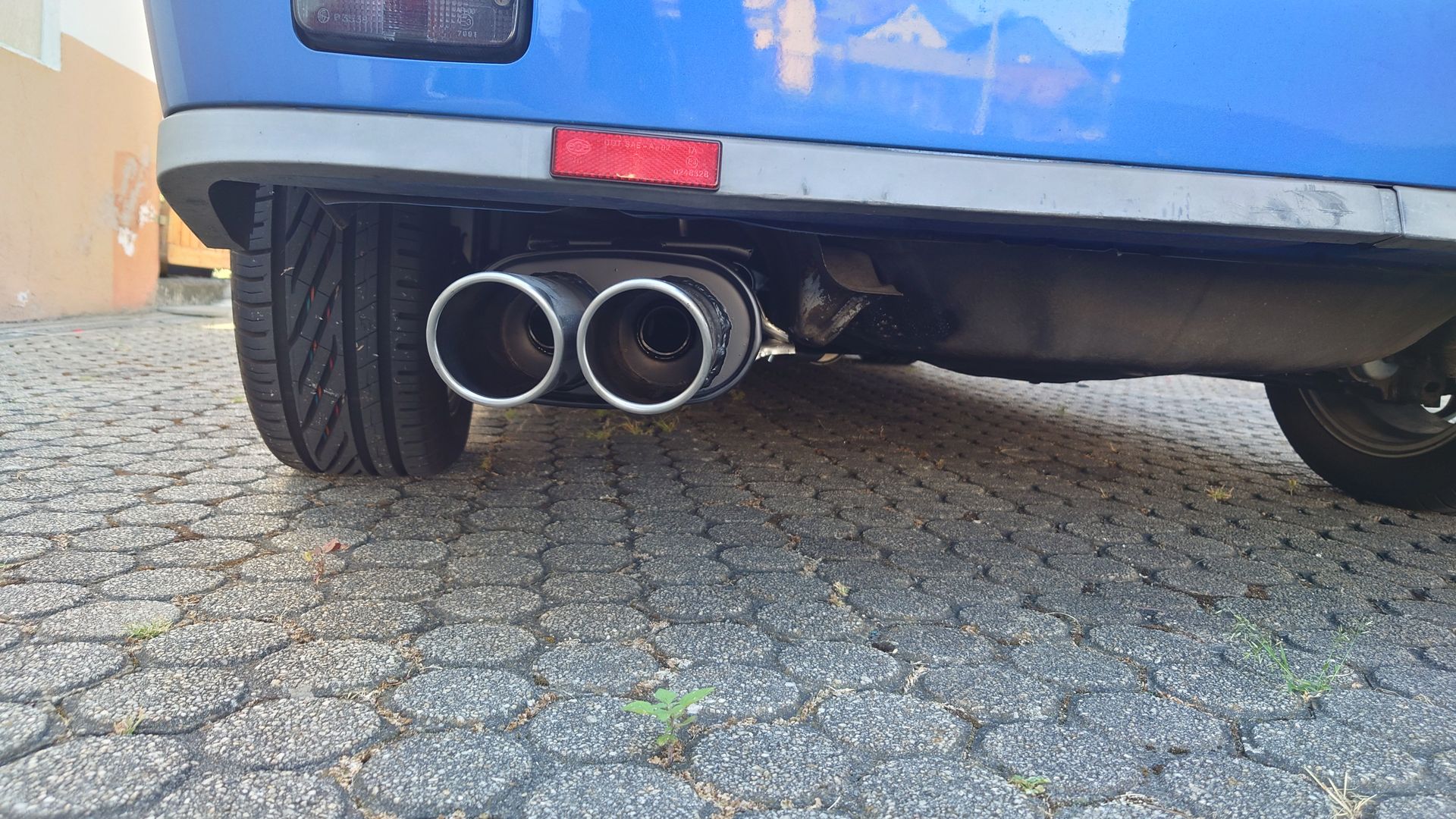

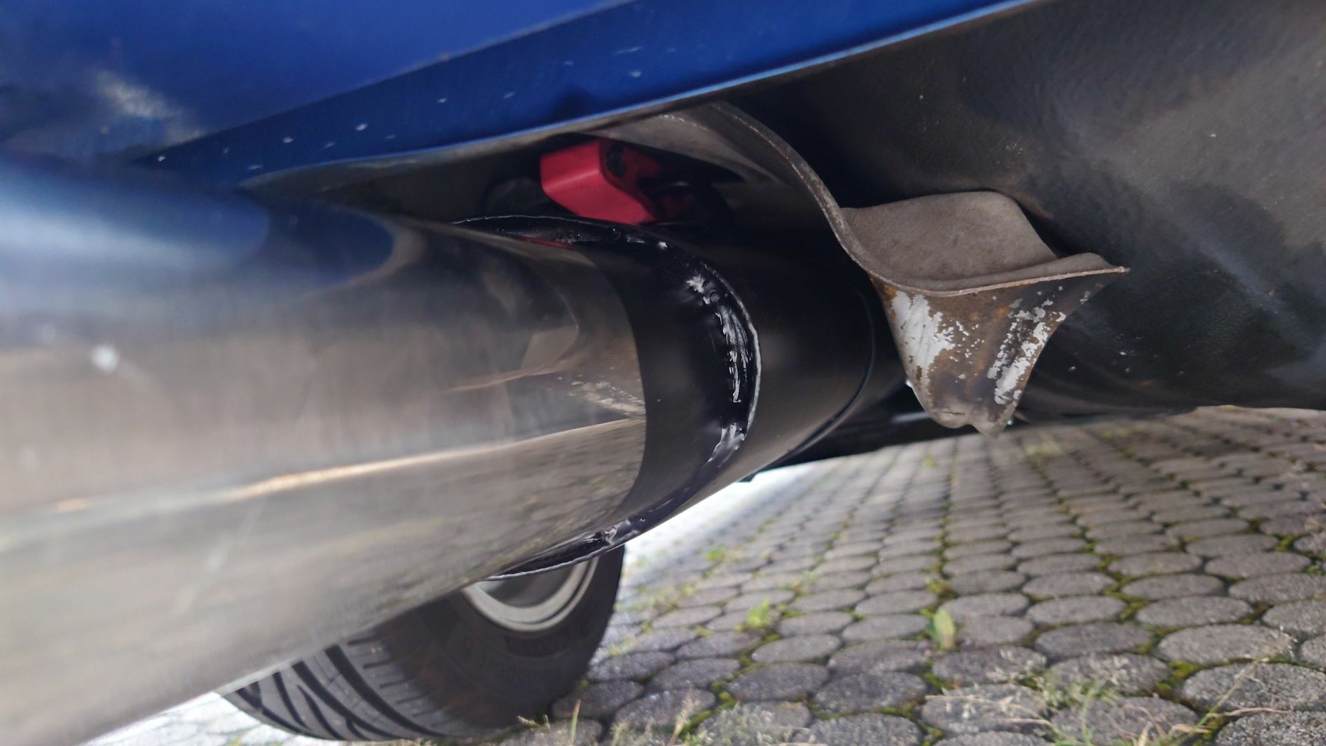

Sollte schon dichter an der Schürze hängen. Sieht real noch schlimmer aus.
Hier der Abstand zum Hitzeblech:

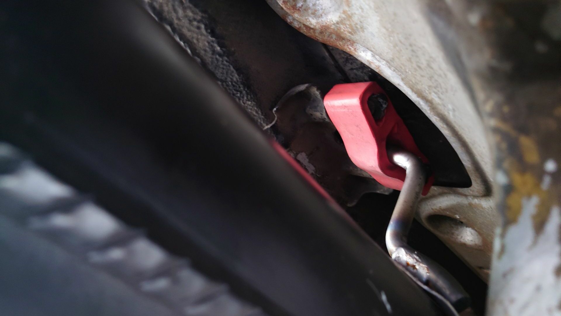

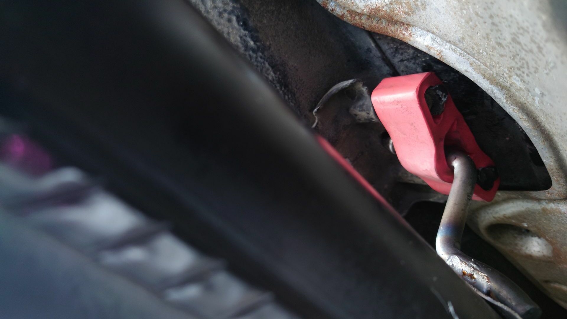

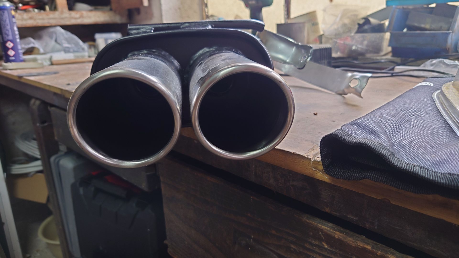

Und 2 Fotos der Aufhängung auf denen man sieht dass sich die Anlage hin und her bewegt:

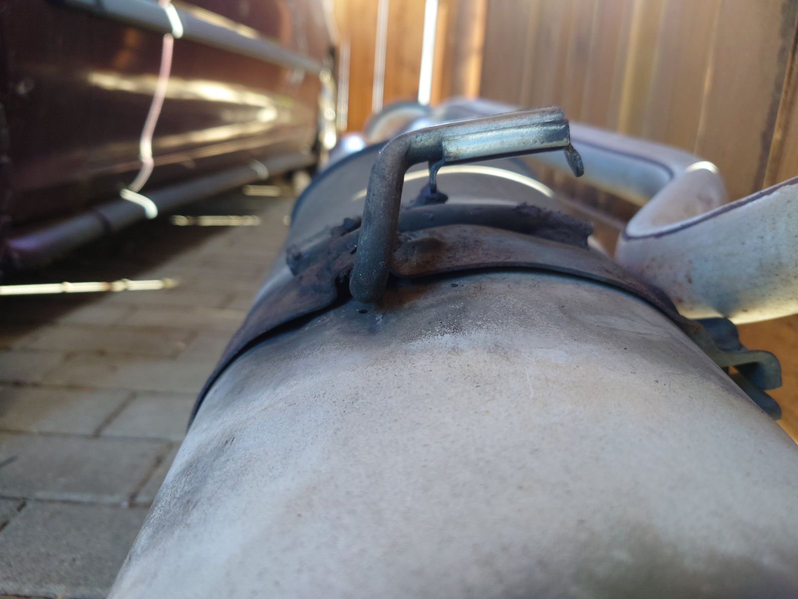

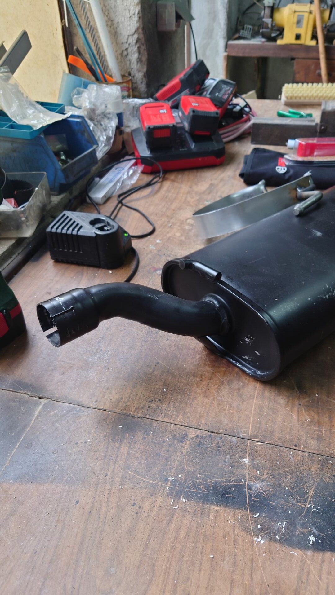

Zum Abschluss noch ein Foto des alten ESD mit passender Aufnahme. Aber der ganze Schalldämpfer ist auch im Durchmesser erheblich kleiner. Dadurch ensteht das Problem mit der seitlichen Schraubbefestigung erst garnicht
