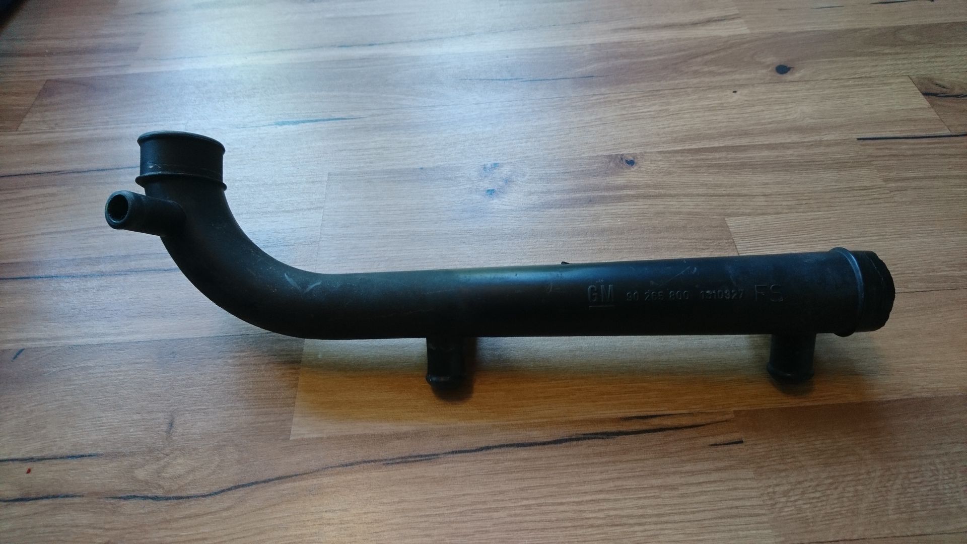

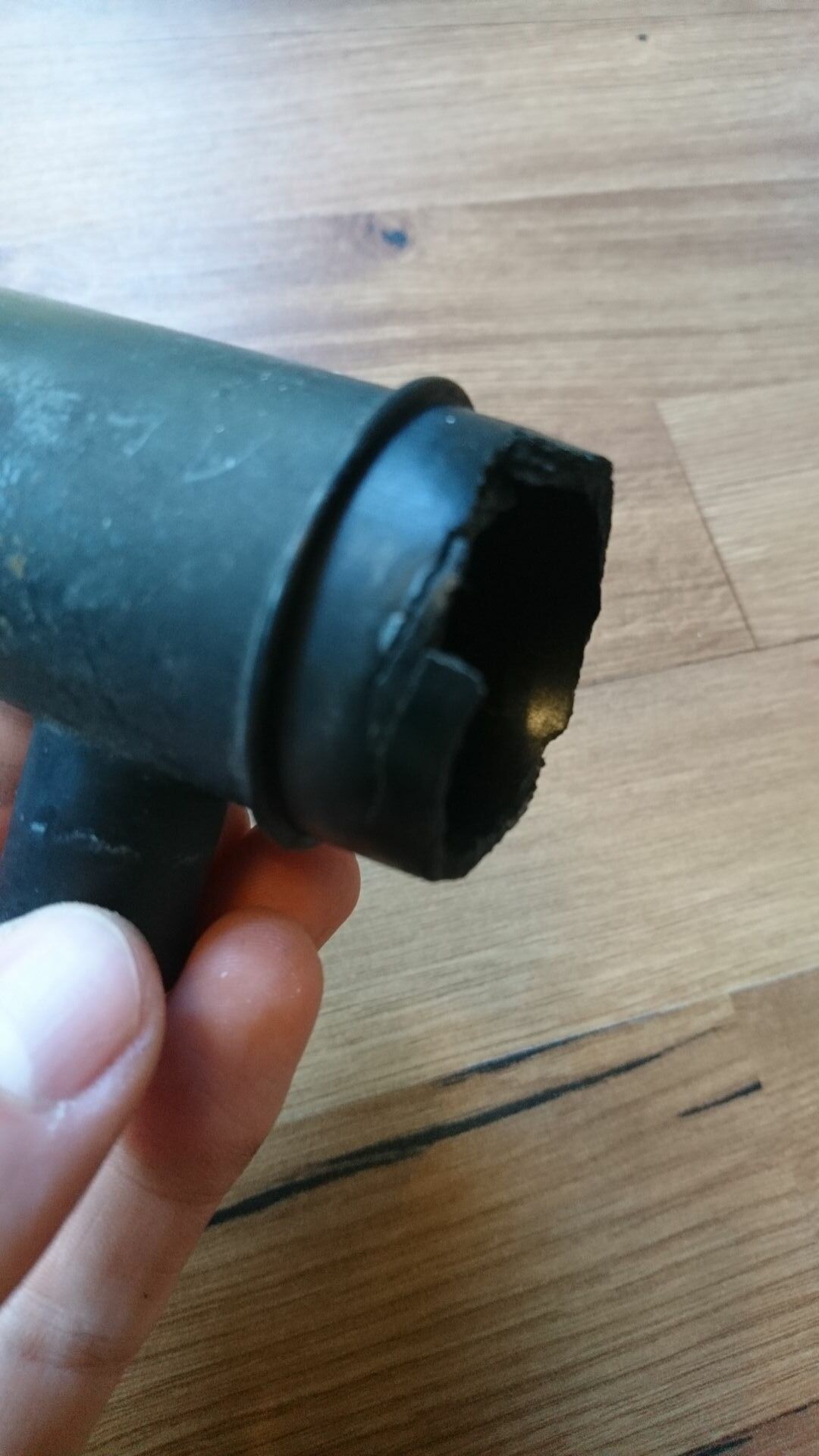

    auf der Suche nach einem Leck im hinteren Kühlkreislauf, bin ich endlich fündig geworden. Der Flansch meines Wasserrohrs hat sich im Laufe der Zeit verabschiedet und verschwand wohl in den unendlichen Weiten des Kühlsystems :). 😕.
    Nun zu meiner Frage.
    Hat vielleicht noch jemand so ein Wasserrohr auf Lager oder in einem Schlachtfahrzeug?
    Vielen Dank fürs Nachschauen :)

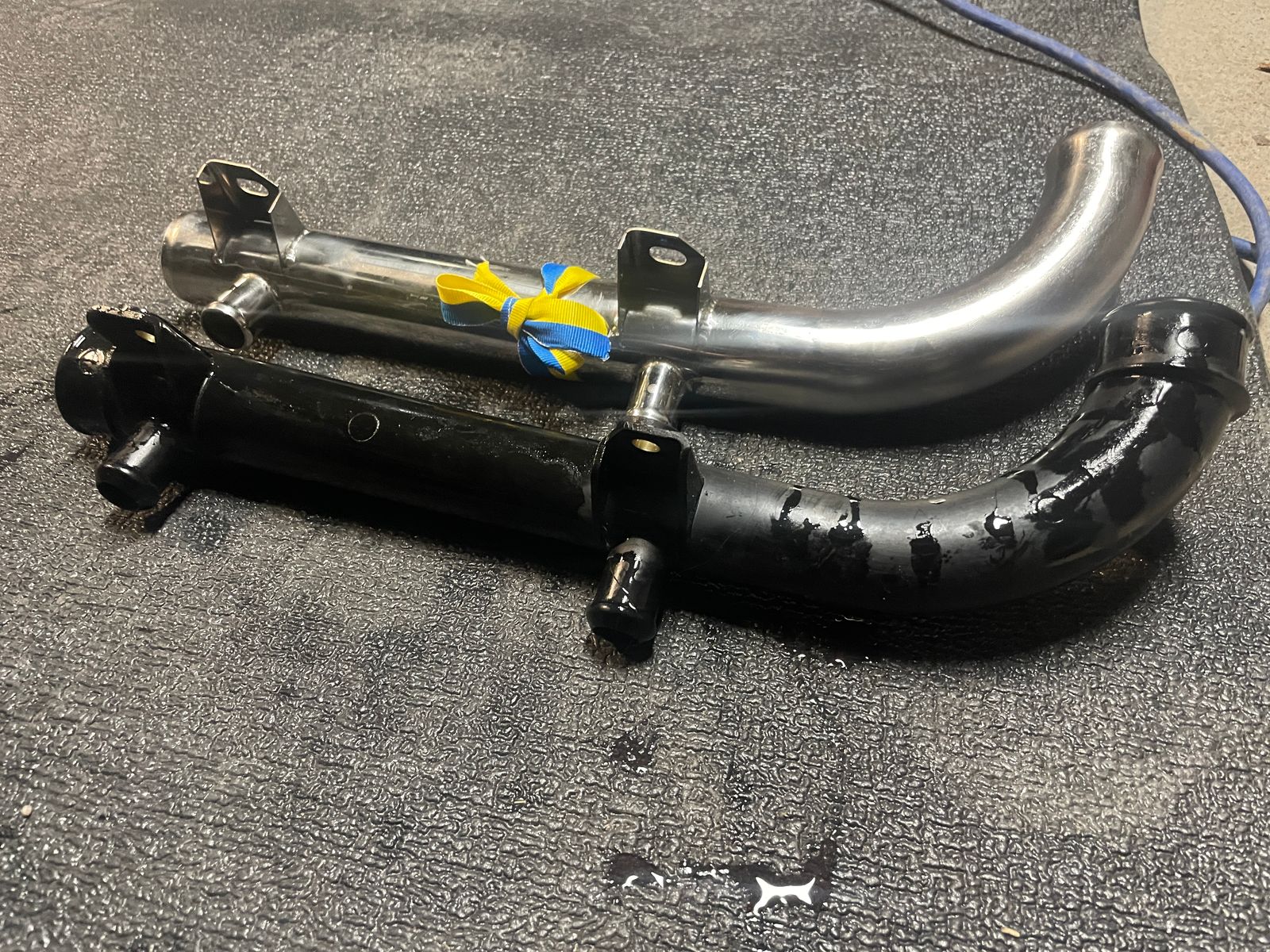

    das undichte Rohr ist ein Klassiker, da wirst du noch mehr threads finden. Da auch die vorrätigen oder gebrauchten Plastikdinger mit der Zeit nicht besser werden, habe ich mir schon vor etwa zehn Jahren eins aus Alu eingebaut, das bis heute dicht ist. Vielleicht findest du noch eins in der Bucht.

    Ich selbst hatte bisher noch keine defekte gehabt, aber der Vorbesitzer von schwarzen GSI. Der hatte eins aus Edelstahl oder Alu nachbauen lassen worüber ich sehr froh bin.
    Oder du fragst mal einen Schlösserbetrieb ob er dir sowas schweißen kann. Ist ja in der Regel paar Rohre und ein 90 Grad Bogen.
    Fragen kostet erstmal nichts aber damit hast du Ruhe.
