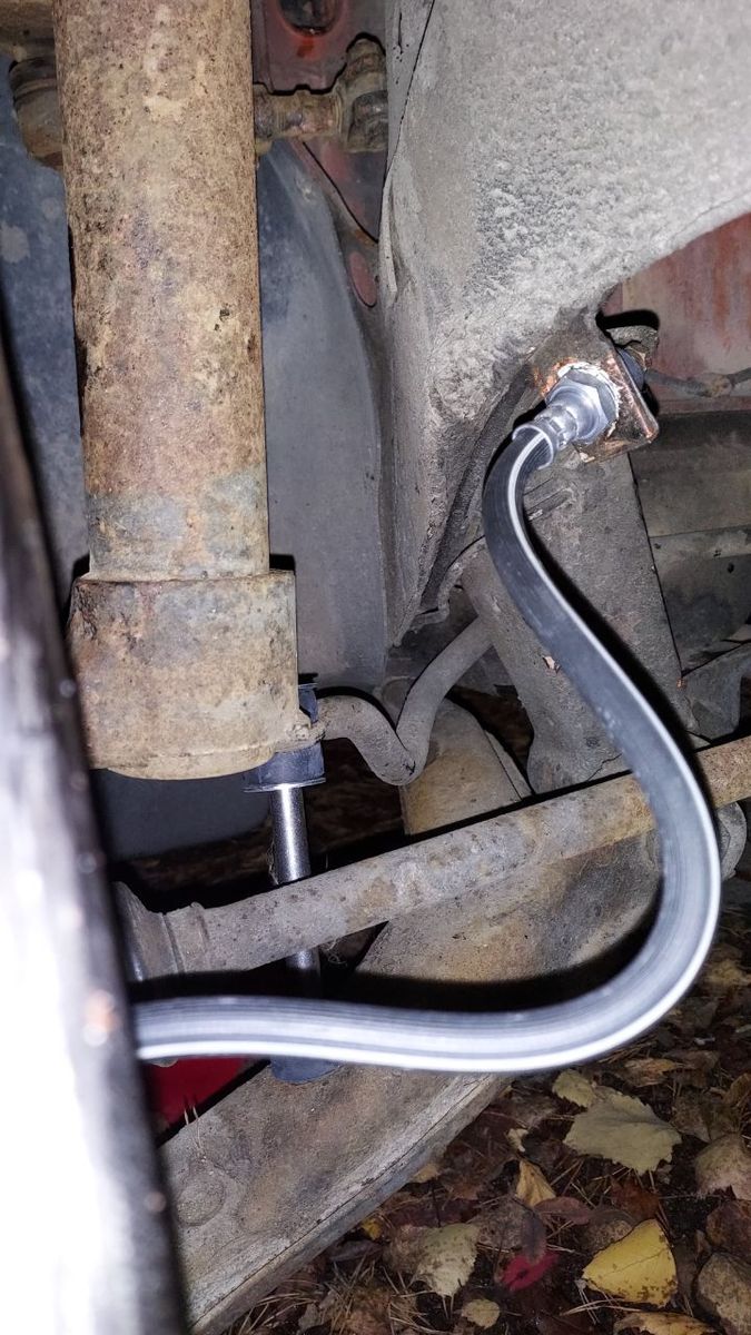

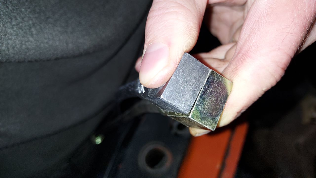

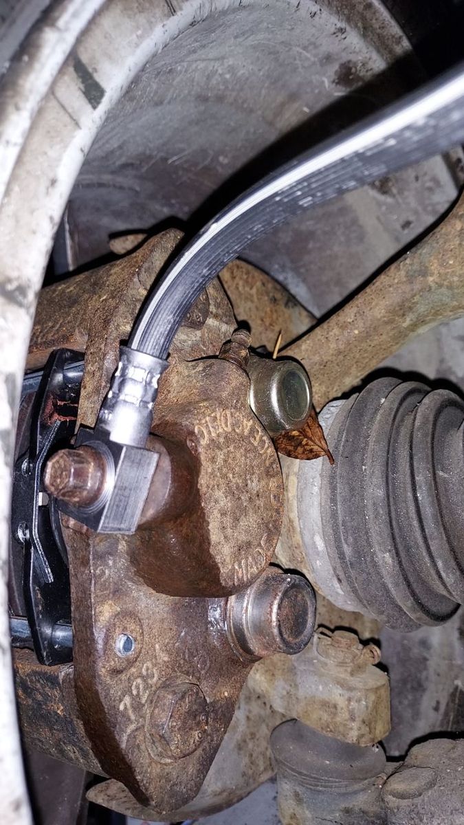

    Habe heute die Neuteile vom Massenversender bekommen. Endlich passen Diese!
    Die ursprüglichen Schläuche kamen ja von der Seite auf den Sattel, die neuen musste ich von oben kommend anbringen, damit sie passen. Neue Kupferringe waren leider keine dabei, zum Glück ist der nächste Teile & Zubehörhändler nur 1,5km entfernt.
    Auf dem dritten Bild sieht man wie klein, aber bedeutend der Unterschied zwischen den Schlauchköpfen ist.
    Sollte jeman in die selbe Falle wie ich tappen, ich habe die Schläuche von A.B.S. mit der Produktnummer SL 2439 bestellt.

    Lieder zu früh gefreut. Ich habe heute alle 4 Bremsen nach Anleitung entlüftet, trotzdem kann ich das Bremspedal sehr leicht reindrücken, man spürt kaum einen wiederstand und die Fronträder kann man trotz gedrückter Bremse drehen.
    Das Bremslicht geht auch nur dann an, wenn man schnell mehrmals hintereinander die Bremse drückt.
    Ich habe vielleicht die Vermutung, dass die vorderen Bremsscheiben, die ich getauscht habe etwas zu dünn sind und die Bremse daher nicht packt (Oder die Beläge nicht dick genug sind?) - ist das realistisch?
    Wenn nicht, was könnte man noch tun, oder bin ich (wieder) einem Anfängerfehler zum Opfer gefallen?
