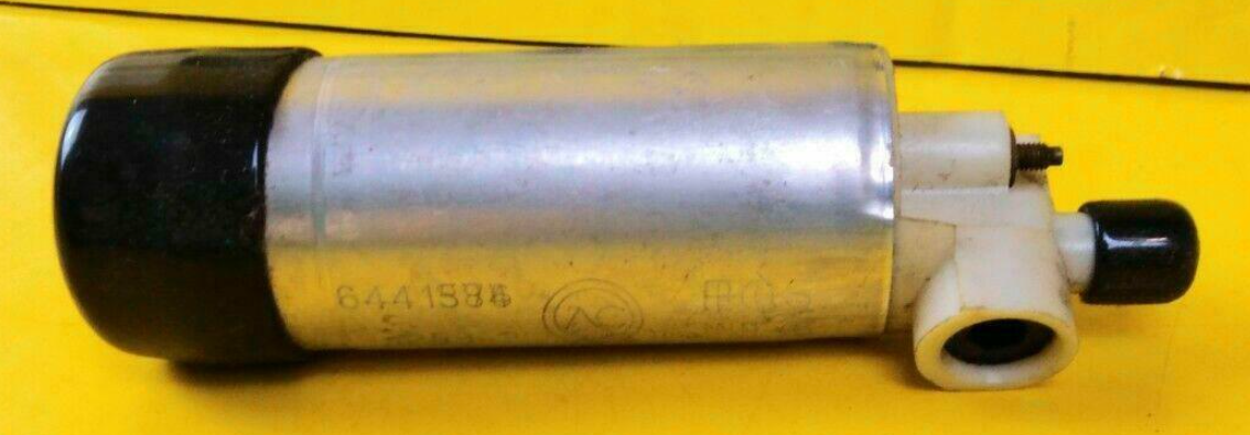

    hier wird noch eine originale GM Pumpe des britischen Zulieferers AC Delco angeboten; auch die originalen Pumpen hatten diese Schraubanschlüsse.
    NEU Kraftstoffpumpe Opel Ascona C Kadett E Astra F Corsa A Delco Benzinpumpe
