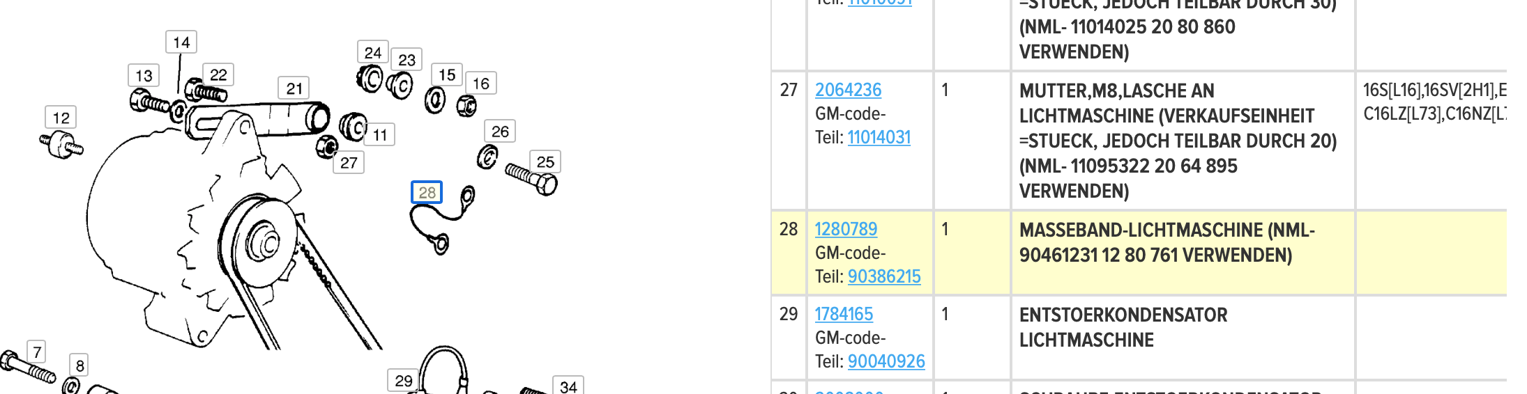

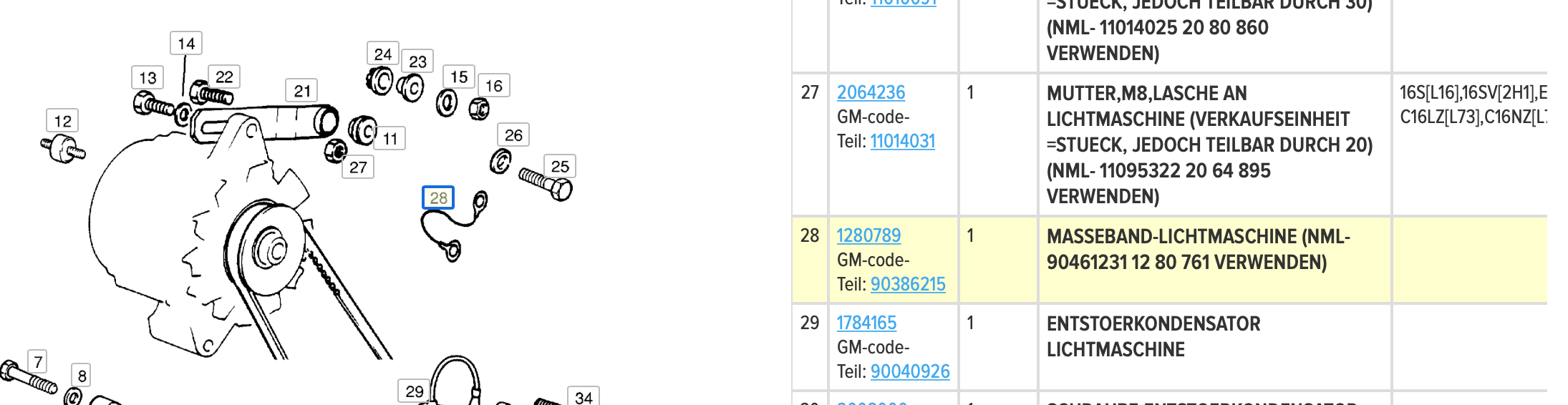

    Das Massekabel von der Lichtmaschine zum Motor geht auch gerne Mal kaputt und verursacht die seltsamsten Fehler, das würde ich auch auf jeden Fall Prüfen

    Das kleine braune Kabel am Bügel der Lichtmaschine hab ich mir auch angeschaut, das sieht gut aus und sitzt fest.
