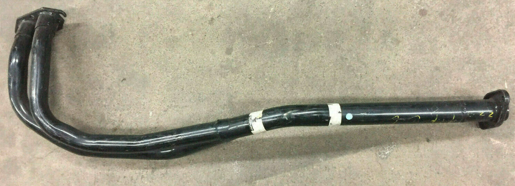

folgendes habe ich für meinen 80´er D noch im Lager liegen.
Zwillingsauspuffrohr vorne (Hosenrohr) Kadett D 1.3 S ab Fahrgest.-Nr. 12545175
Teilenummer Opel 854282 / GM 90136007
Endschalldämpfer Kadett D 1.3 S ab Fahrgest.-Nr. 12545175
Teilenummer Opel 852399 / GM 90114902
