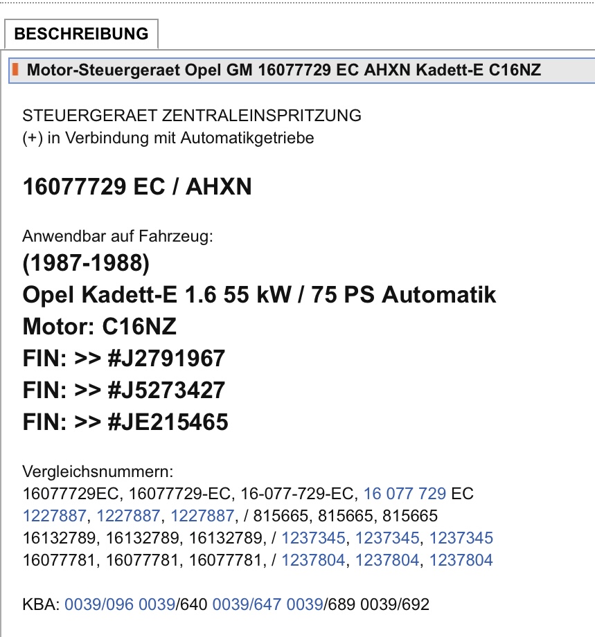

Suche Motor- Steuergerät für Kadett 1,6 i autom. 16077729 EC wer kann helfen?

#3 Hi, die Nummer finde ich in der EPC nicht. Finde nur die 16077792 aber das ist der Programmspeicher für einen Schalter.
Schicke mir per PN deine Fahrgestellnummer. Der Motor ist ein C16NZ!?

#10 Der Speicher scheint in Ordnung. Kannst du mir einen verkaufen? Die Steuergeräte haben aber den Kennbuchstaben EC?!
