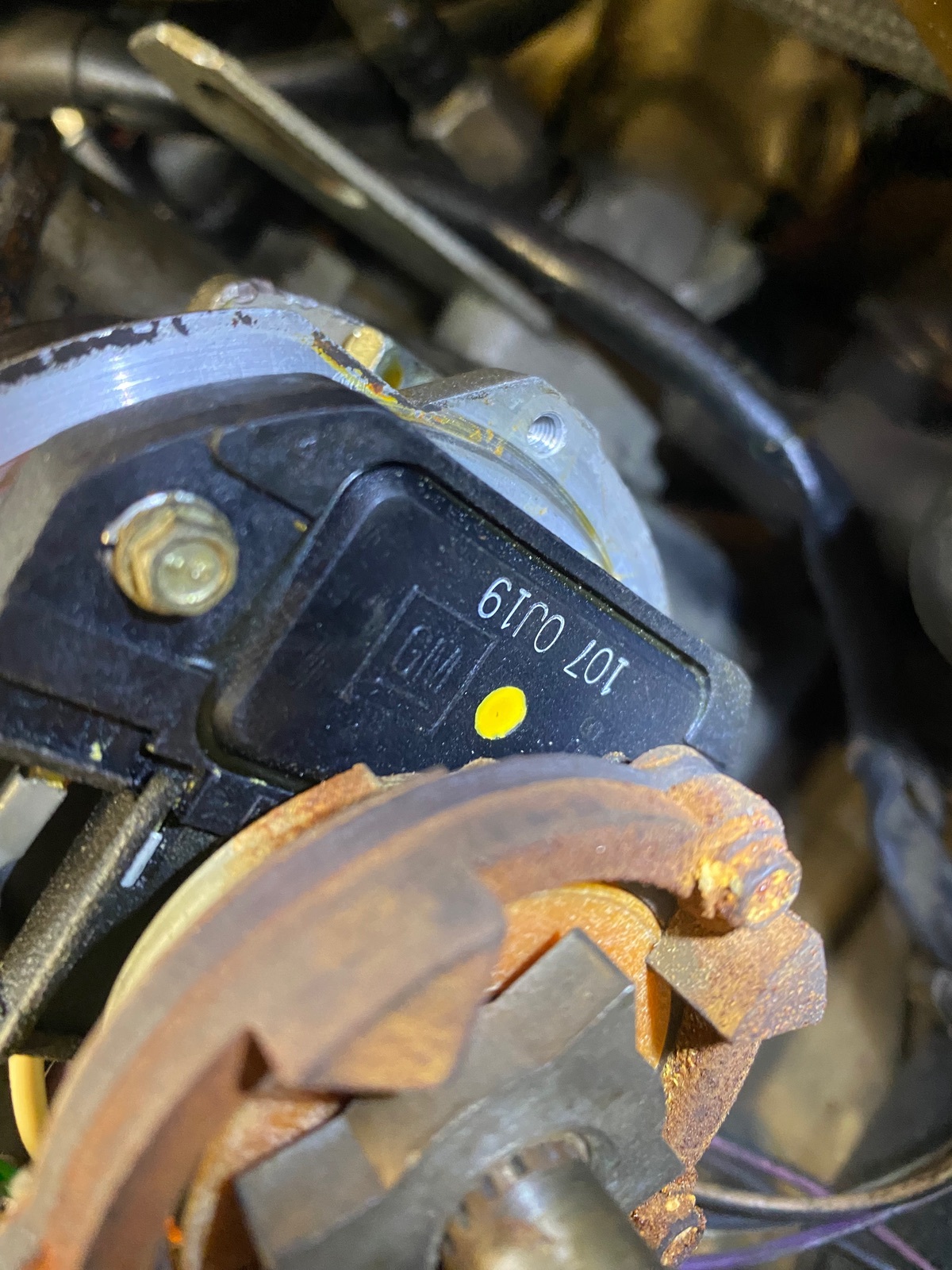

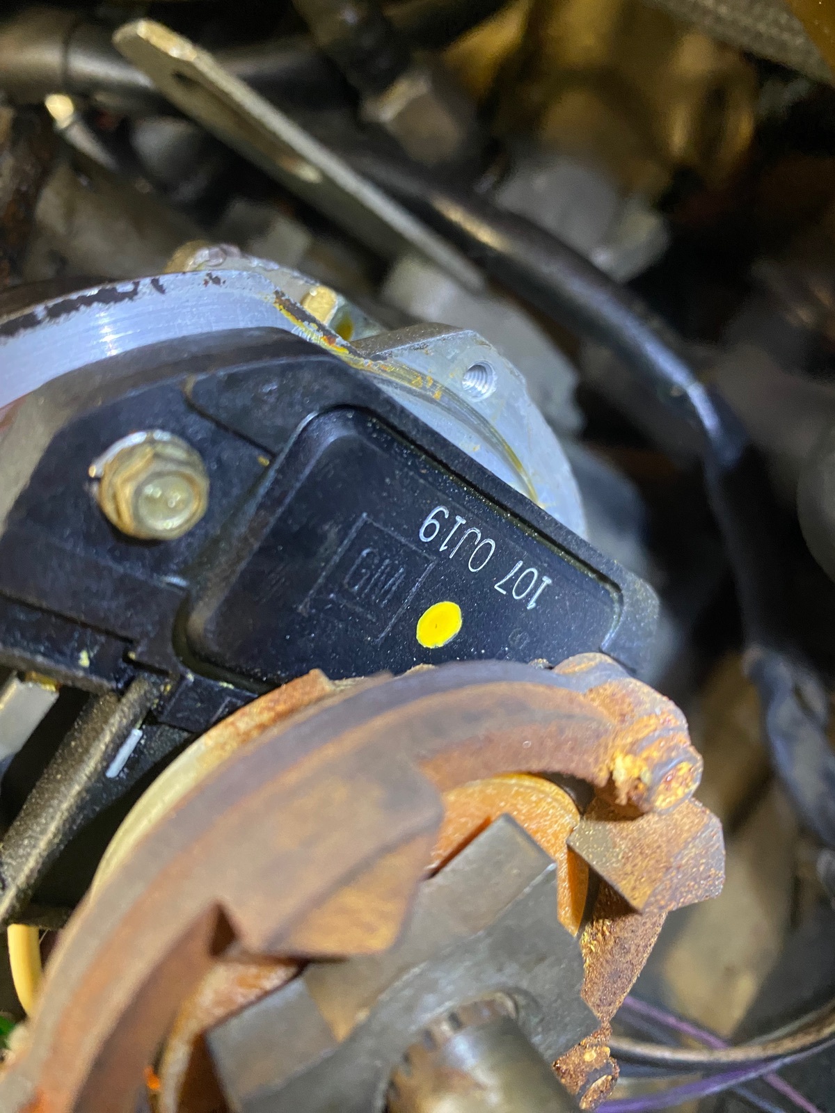

#68 Witzig, im 190'er Forum war z.B. Beru verhöhnt. Da musste alles, wenn es um die Zündung ging, von Bosch sein. Aber so unterschiedlich sind halt die Erfahrungen. Welchen Hersteller könnte man dann für Kappe und Läufer nehmen?

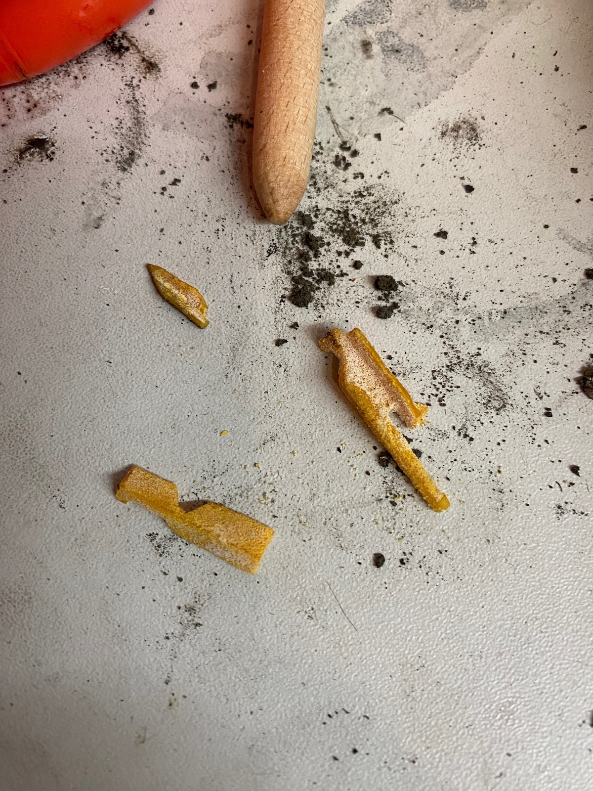

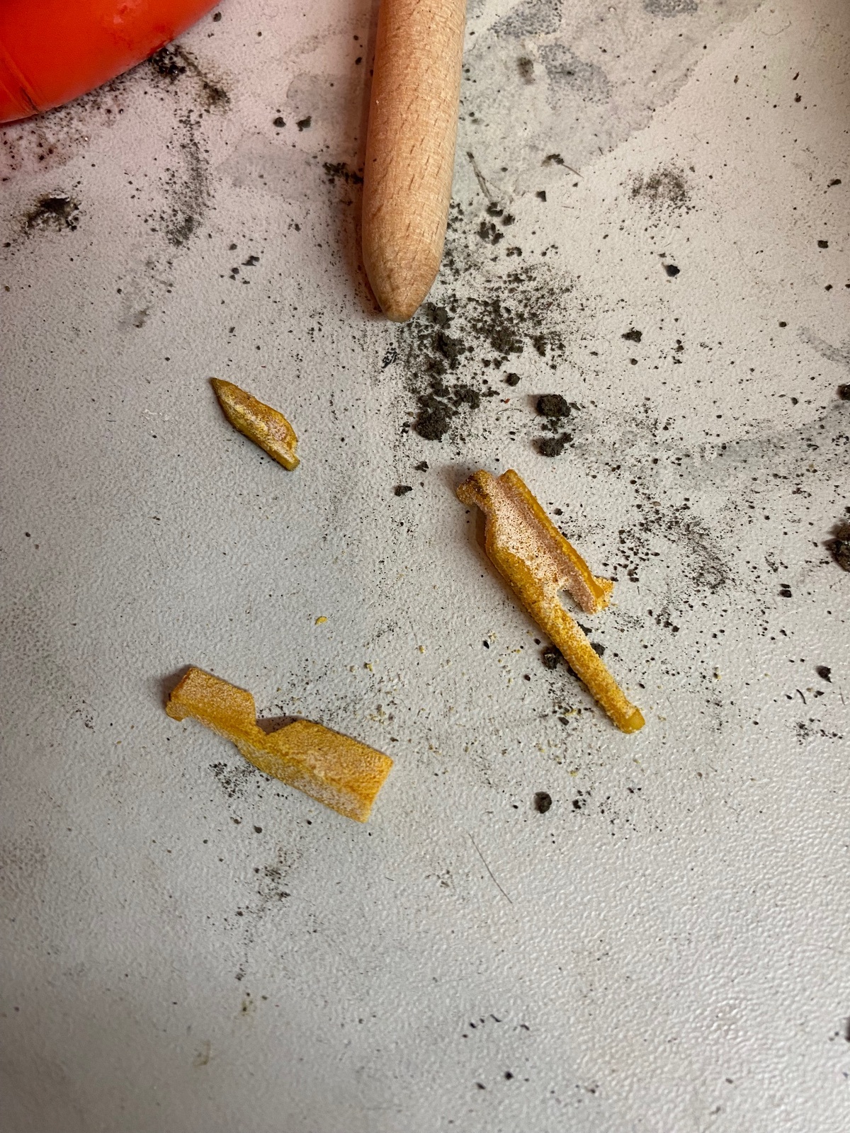

Sagt man nicht, der Punkt auf dem Zündmodul sollte weiß sein sonst ist er schon den Hitzetot gestorben? Welcher Hersteller wäre hier zu empfehlen? Die gelben Stücke sind übrigens die Reste des Steckers
