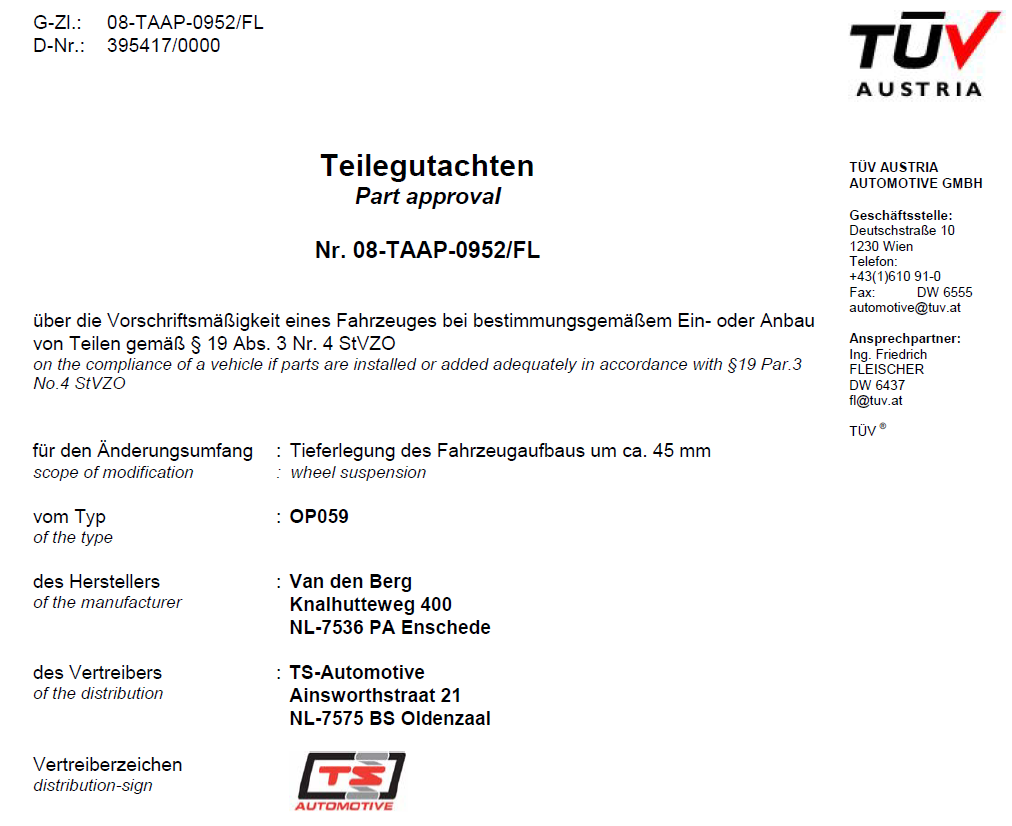

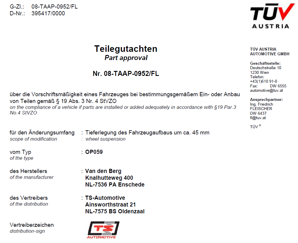

#8 Moin ,habe mittlerweile das Gutachten als PDF bekommen (kann es auch gerne hier verfügbar machen). Das Gutachten ist von 2008. funktioniert das mit dem H-Kennzeichen?
Dass funktioniert regulär nicht mit einem H-Kennzeichen.
Dies solltest Du mit Deinem Prüfer im Vorfeld abklären, ob er sich darauf einlässt.
#9 Dass funktioniert regulär nicht mit einem H-Kennzeichen.

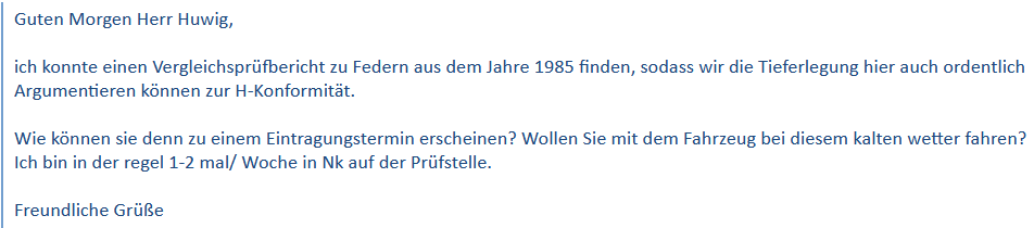

Habe mal angefragt .Was würde denn Alternativ funktionieren? Beschaffung wird wohl nicht so einfach werden .H&R hatte ich Anfang der 90er im Kadett .
#10 Was würde denn Alternativ funktionieren?
Zulässig wären alle Federn, welche laut Gutachten in die 10 Jahres Regel fallen; sprich wo das Gutachten nicht älter als 10 Jahre nach dem Erstzulassungstermin des Fahrzeuges veröffentlicht wurde.
Aber es gibt einen sehr dehnbaren Ermessensspielraum für die Gutachter; wenn sich der Gutachter darauf einlässt auch ein wesentlich jüngeres Gutachten zu akzeptieren, Bingo, dann hast Du zwar keinen allgemeinverbindlichen Freibrief, aber auf jeden Fall für den Augenblick erst einmal eine reguläre Freigabe zum Betrieb dieser Federn.
So etwas kann aber von der Rennleitung oder späteren Gutachtern immer wieder angezweifelt werden, was zum Erlöschen der Freigabe führen kann, aber nicht zwangsläufig muss. Die Gesetzgebung ist hier sehr schwammig formuliert.
Hab das selbst schon durch und bin dann auf alte Jamex Federn in Verbindung mit Koni Dämpfern umgestiegen, nachdem ich bei einem neuen Satz fündig geworden war. Nun gibt es keine Probleme mehr.
