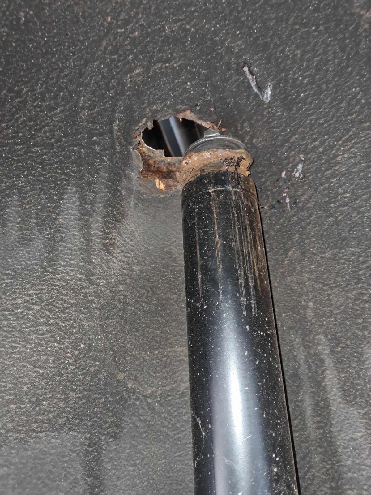

Jetzt ist es bei mir auch passiert...

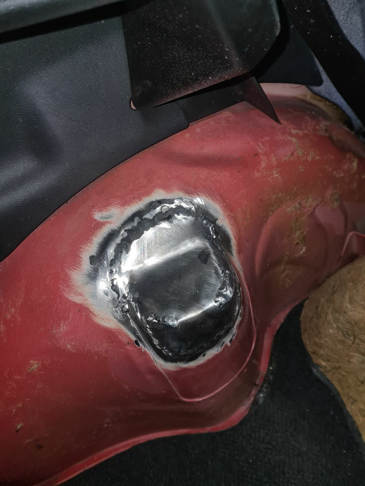

Wenn du sowas selbst anfertigen willst, dann setze zur Verstärkung eine Ronde mit Loch ein, ruhig in 4mm Stärke, das muss dann aber auf beiden Seiten machen, dann hättest auch eine saubere runde Form.
