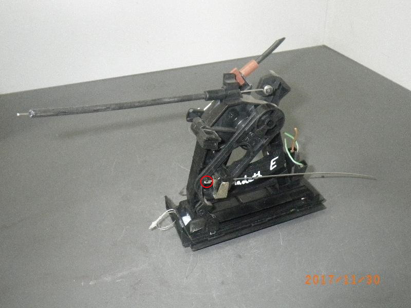

Nachdem ich das Bedienteil weit genug rausziehen konnte, ist mir aufgefallen, dass die letzte Biegung vom Draht ganz hinten nirgends eingehakt ist.

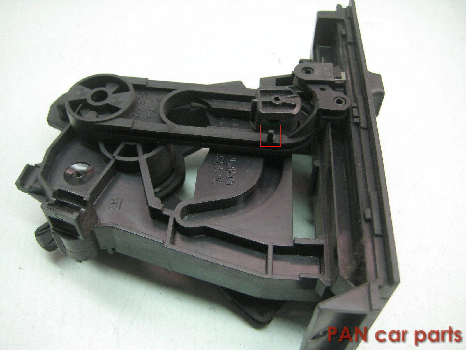

Meine Frage: Muss das so, oder wird die noch auf diesen schwarzen Stift (2. Bild) irgendwie aufgesteckt oder eingehakt?
Des Weiteren ist, wie hier ja auch schon öfter zu lesen die obere Haltenase am Plastik vom Seilzug abgebrochen.
Ob das vor dem Ausbau schon so war, weiß ich nicht.
Hängt das Problem jetzt mit der abgebrochenen Plastikhalterung oder dem vermeintlich nicht eingehakten Seilzug am Ende zusammen?
