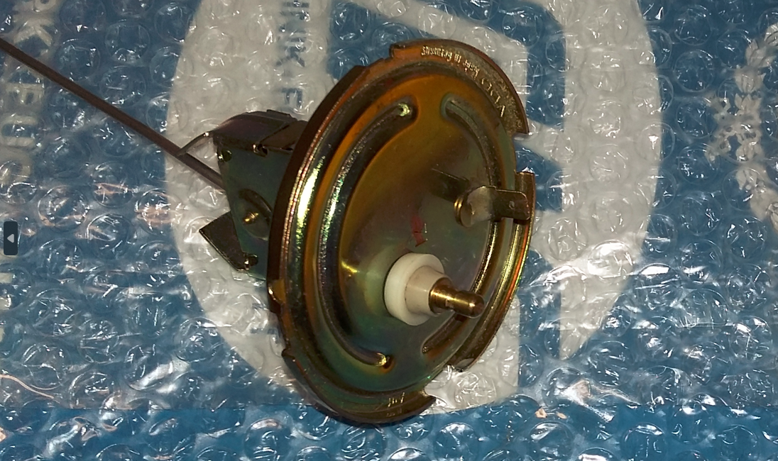

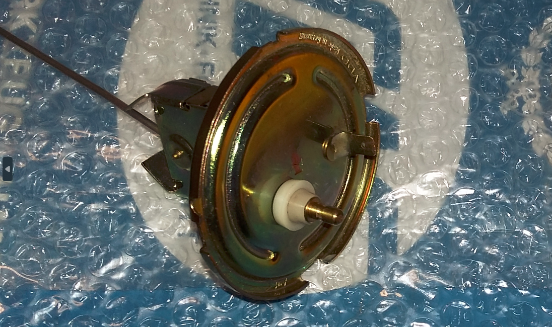

    weiß jemand zufällig wo ich einen Stecker für den Tankgeber her bekomme ?
    Leider habe ich einen Tank wo der Geber nicht den Flachstecker oder den moderneren 2-poligen hat sondern den runden Kontakt.
    Bisher blieb die Suche erfolglos.
    Vielleicht hat noch jemand so einen Stecker rumliegen oder hat eine Adresse wo ich genau diesen bekommen kann.

    Ein modernen Tankgeberfür GSI ist schwer zu finden und fast unbezahlbar, da dieser noch ein Anschluss für einen Schlauch hat.

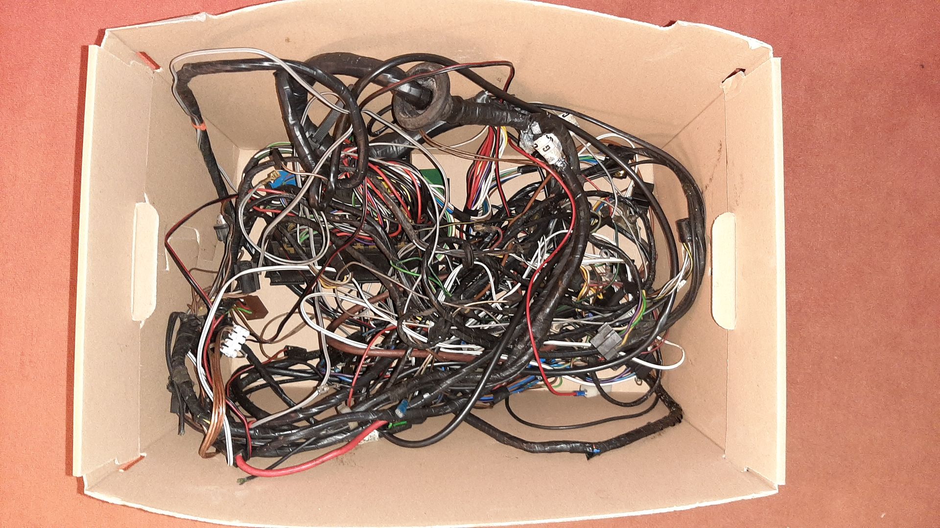

    Moin Andreas,
    ich war gestern Abend auf dem Dachboden und habe meine Elektro-Kiste durchsucht.

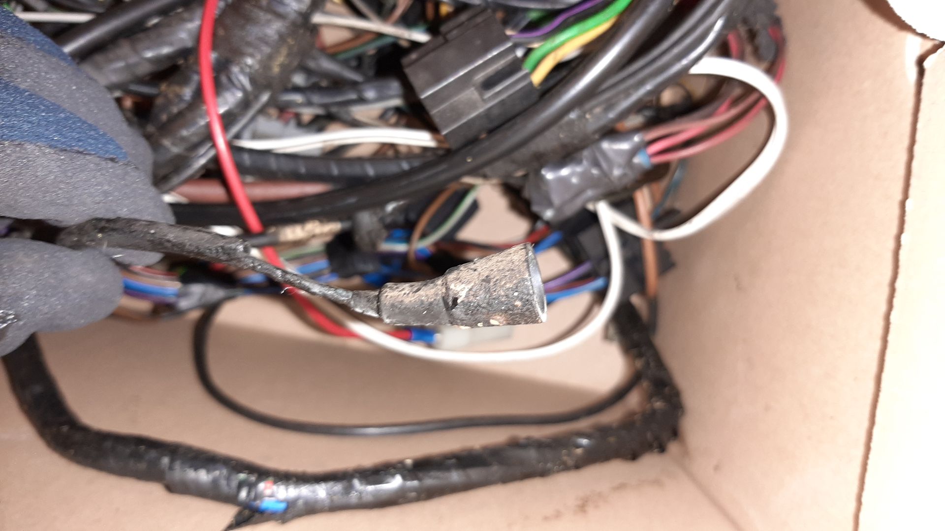

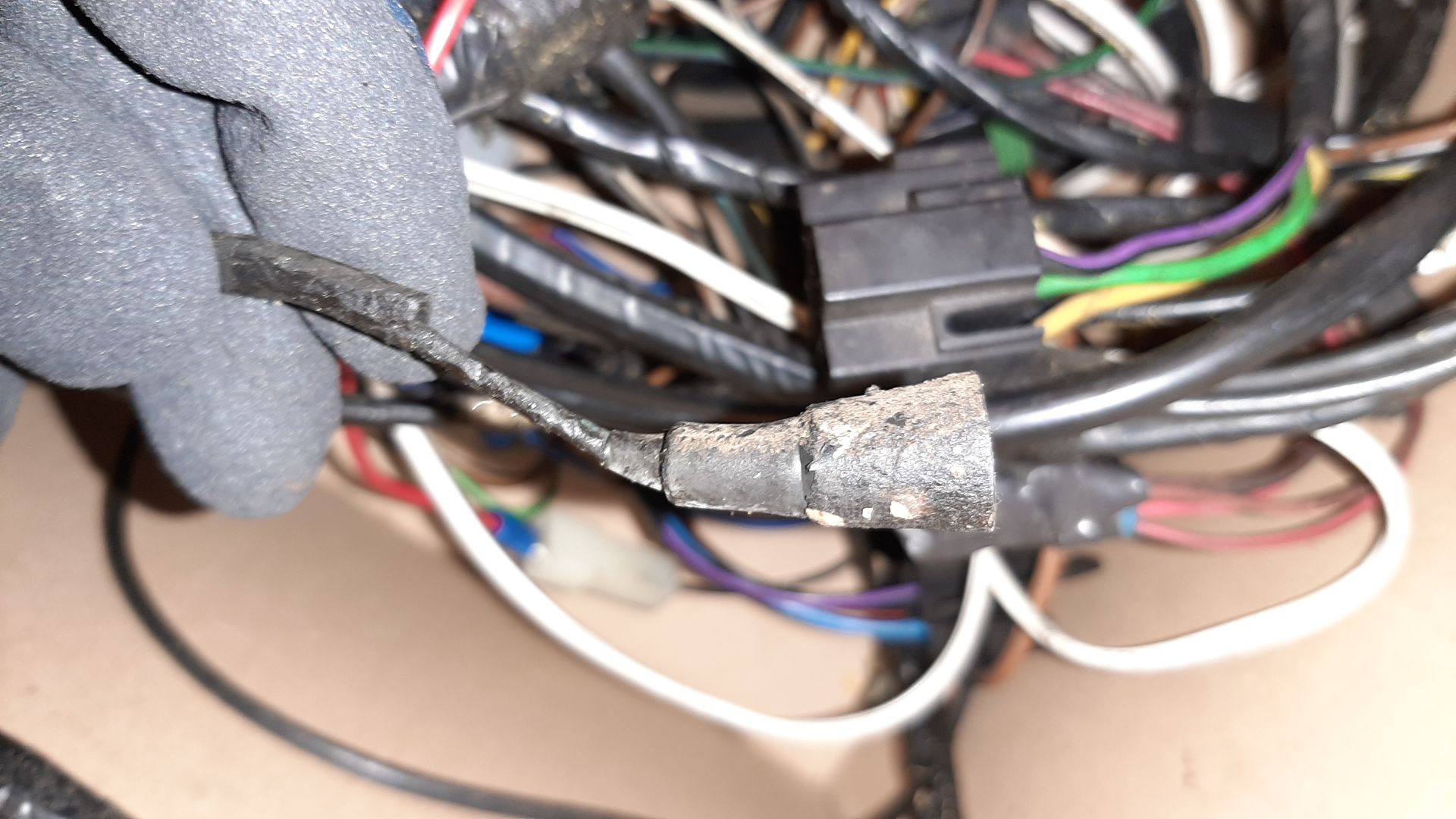

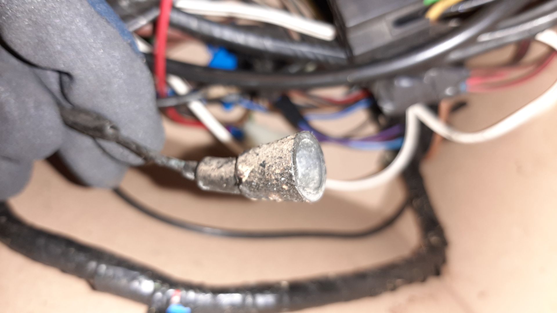

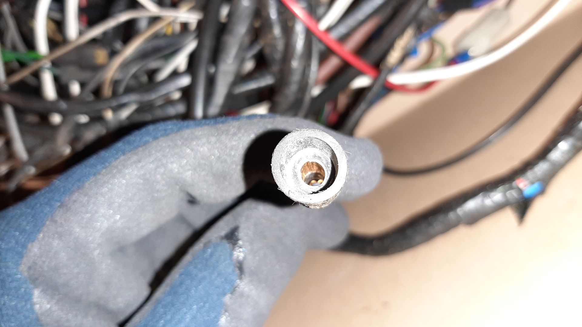

    Den von Dir gesuchten Stecker habe ich nur noch ein einziges Mal in Verbindung mit einem kompletten Kabelbaum, ob der Kabelbaum für den D oder E ist, habe ich gestern auf die Schnelle nicht eruieren können.
    Wenn Du möchtest, kann ich Dir später noch Bilder zukommen lassen. Der Kabelbaum stammt wie zwei andere auch aus einem Schlachtfahrzeug, und ich würde diesen sehr ungern abschneiden wollen.
    Gruß Strahli
    Erstmal danke für die Info.
    Bitte nicht abschneiden, das ist heute eine totsünde.
    Wenn ich schonmal weiss wie im etwa der aussieht könnte ich weiter suchen.
    Vielleicht kannst du mir ein paar Detailbilder machen.
    Vielleicht sollte ich mal meine Steckerkiste durchsuchen, ich hatte den ja mal im Auto gehabt vor dem Umbau....
    Wer nicht wagt, der nicht gewinnt.
    Vielleicht kannst du wenn der durchmesser passt Gewinde draufschneiden und Kabelschuh verwenden .Schön mit fett versiegeln dann g eht das normal ewig.Gruss Thomas :thumbup: :)

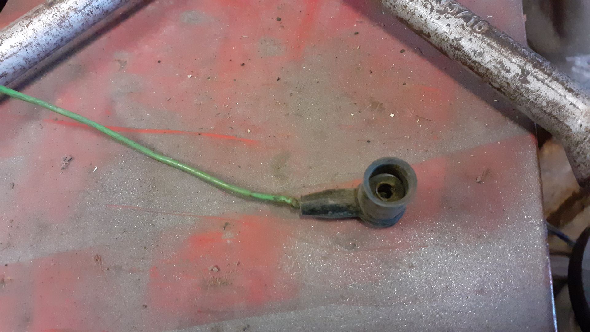

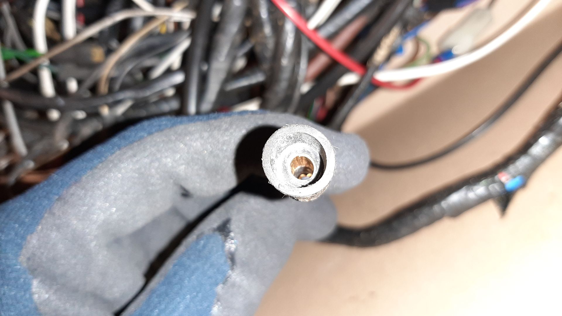

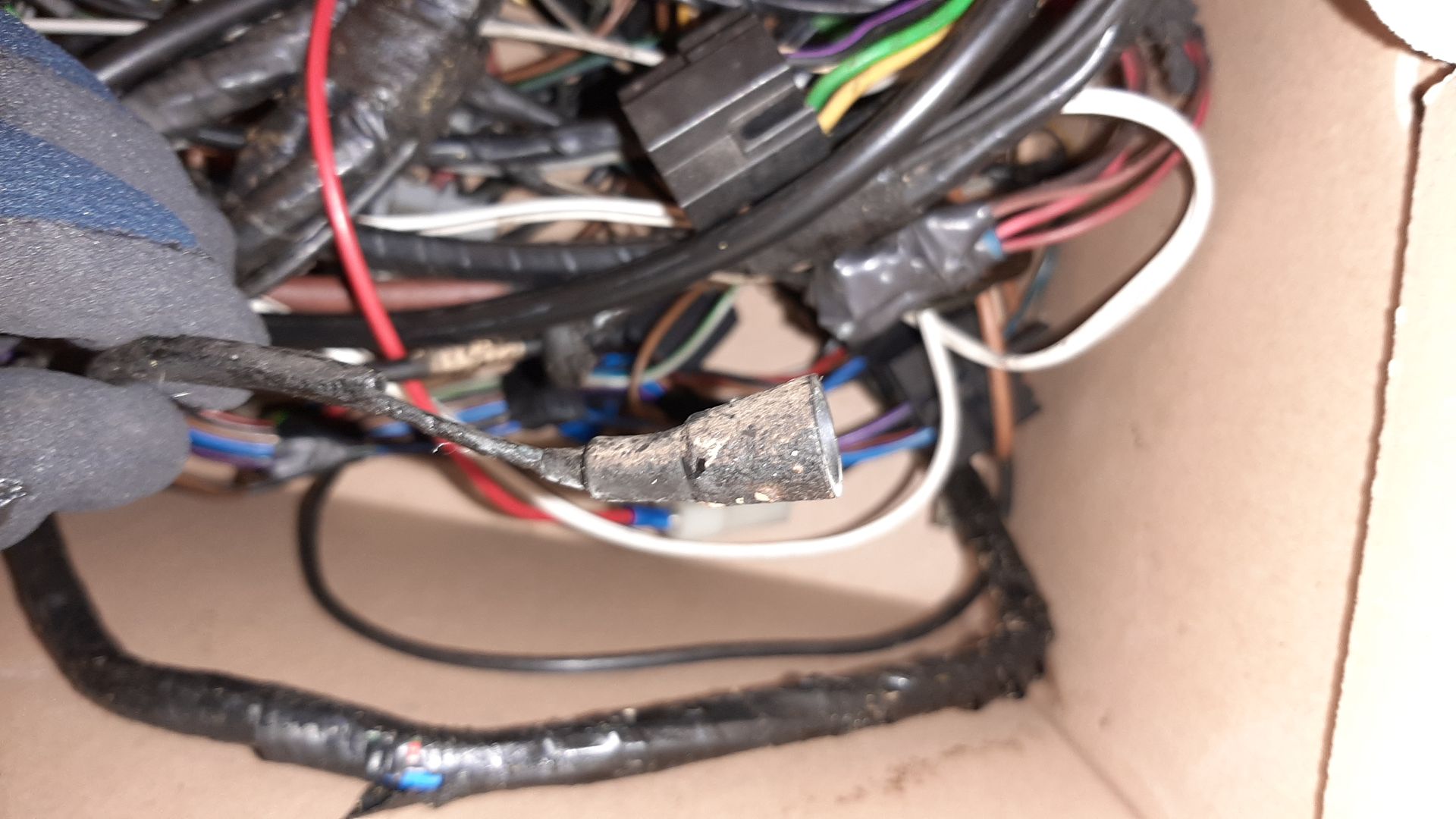

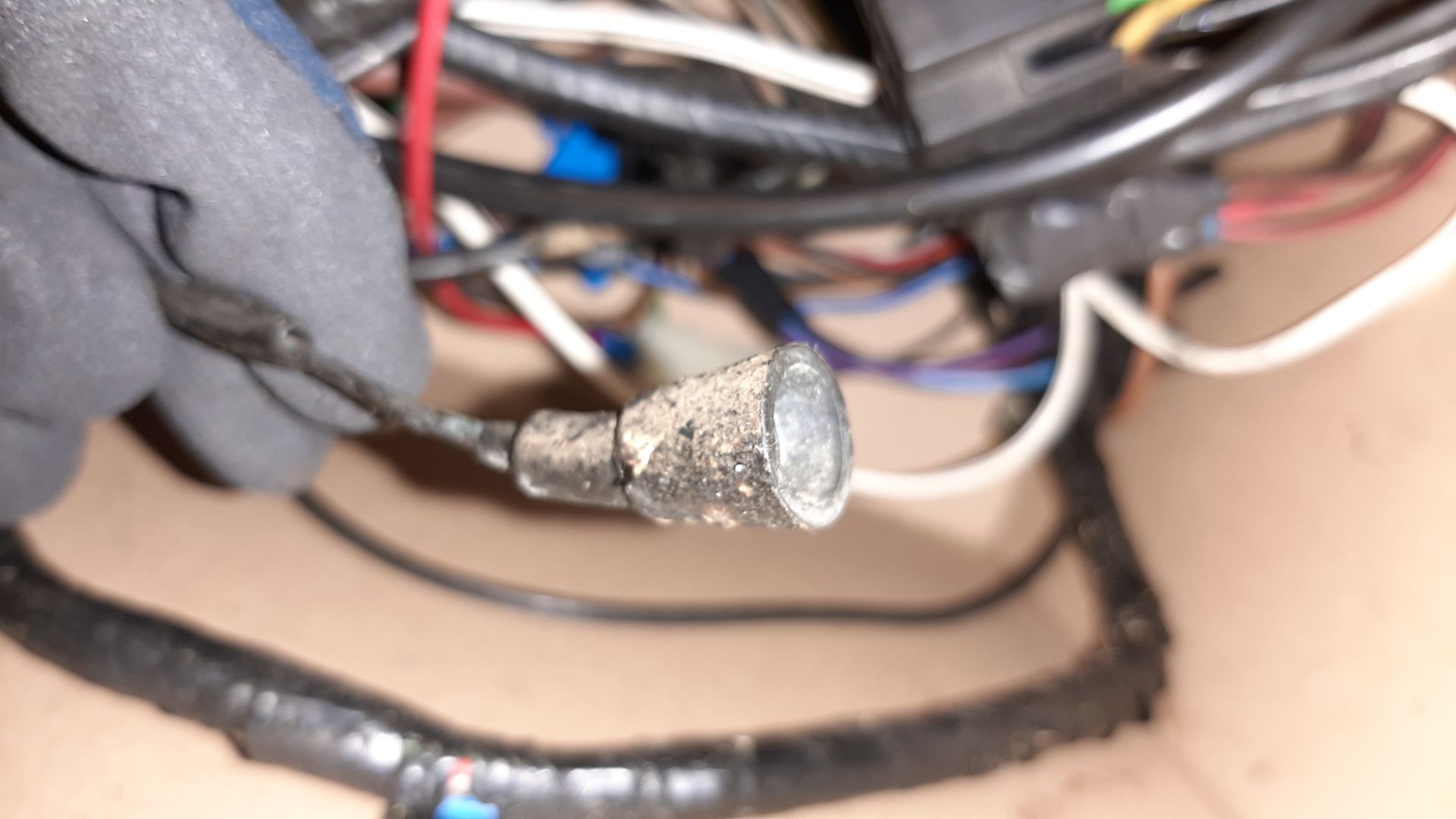

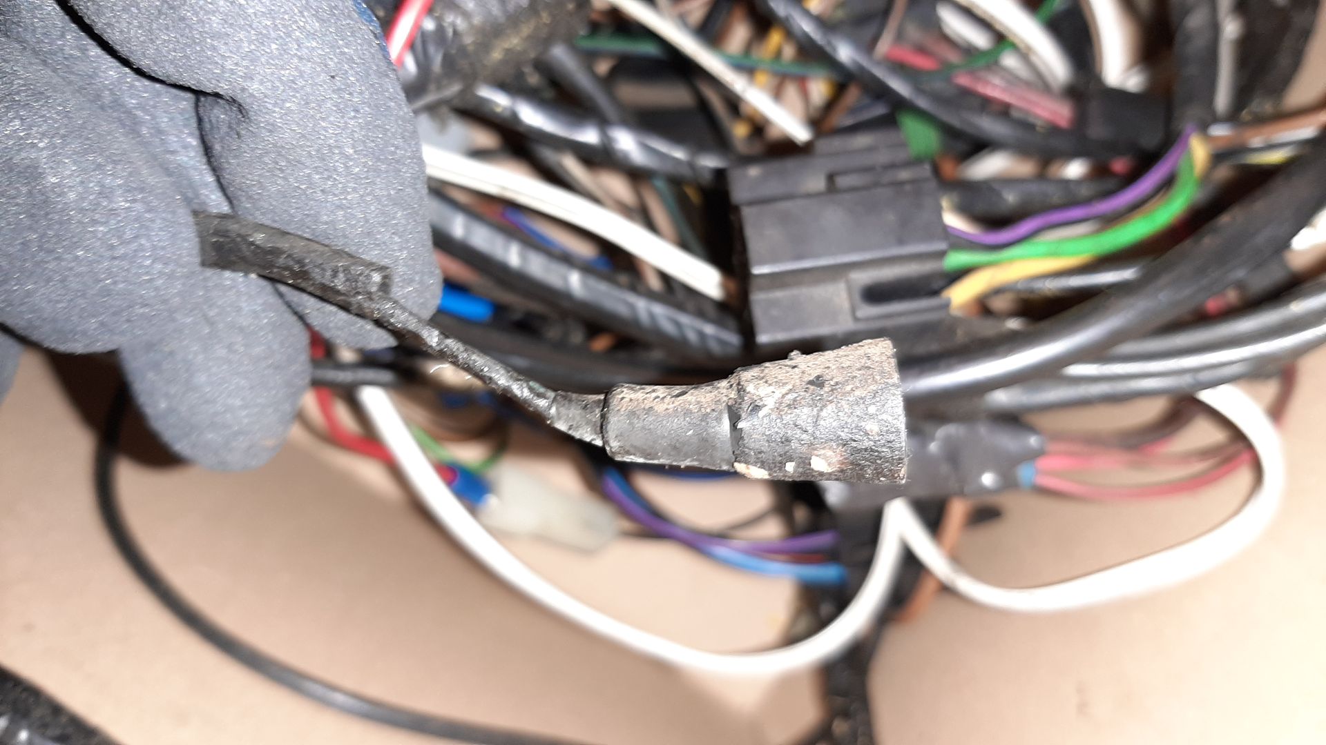

    N´abend Andreas,
    hier die von Dir gewünschten Bilder vom Stecker.
    Der Kabelbaum ist übrigens laut Teilenummer von einem Kadett D 1,3S Luxus.
    Ich glaube nicht, dass Du den Stecker noch neu finden wirst und auf den Schrottplätzen sind die Kadetten auch bereits rah geworden. Von daher würde ich nach Alternativen von AMP - Amphenol Crimpkontakten 1 polig suchen, und diesen dann mit Schrumpfschlauch gegen Feuchtigkeit schützen.
    Gruß Strahli
