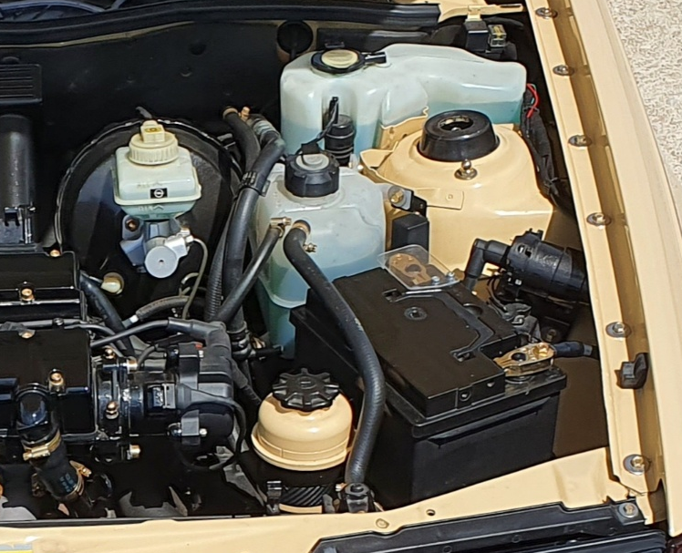

Ich fahre seit etwa 4 jahren den Behälter vom Diesel. Hab seitdem weniger Themperatur Probleme als mit der Kugel. Komischerweise... Ich hab aber auch einen von einem Zubehörlieferanten drin - aber nur aus Optischen gründen. Der Originale vom Diesel ist auch noch Vorhanden und liegt im Lager. Hab aber keinerlei Probleme mit dem vom Zubehör, weder mit dem Material noch mit der Dichtigkeit. Und das Auto wird auch Gefahren und auch mal das Potential ausgeschöpft Bei Interesse an einem Originalbehälter (Gebraucht aber 0 Beschädigung) i Kugelform bitte PN. Hab noch Paar im Lager und könnte eventuell 1-2 von abgeben.....

Es geht um den Schraubverschluss vom Deckel oben. Der war undicht.

Sowas befürchte ich eben auch bei diesem Zubehörgelumpe...
KadettschmiedeGP - weißt du noch, von welchem Lieferanten dein Behälter ist? Steht das irgendwo drauf?
Bei mich gab es die Undichtigkeit beim originale Behälter, und erst auch beim Zubehörvariante. Dann die Deckel gewechselt, dann die Deckeldichtung.
Nur nach Wechsel der Dichtung war es wieder dicht.
Dann habe ich später die Deckel halb original, halb nachbau gemacht, da ich die schwarze Farbe der originalen Deckel bevorzugte, und war immer noch dicht.
Die originale behälter habe ich noch, und behalte ich gern als Reserveteil, aber ich sehe daran gar kein Gummibeschichtung oder sowas am Gewinde. Ist nur Nylon mit Metalrohrchen eingepresst. Die Zubehörvariante von Triclo ist ganz identisch verarbeitet.
