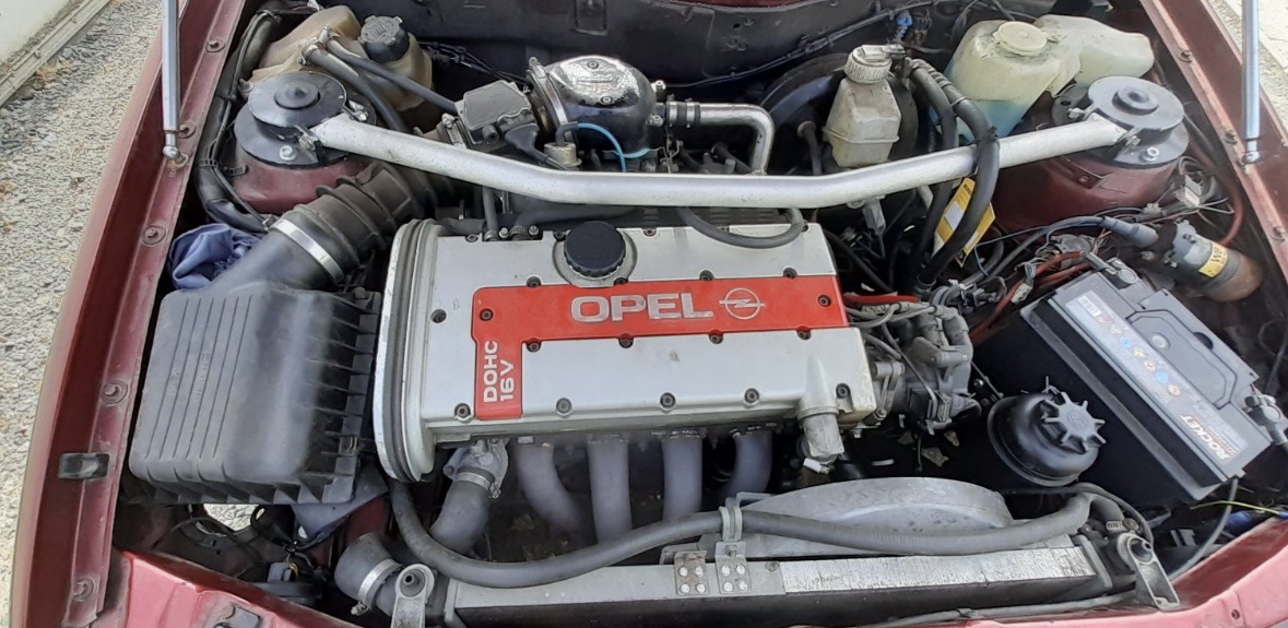

    Moin Leute,
    ich bin neu hier und möchte mir ein E Kadett GSI Cabrio kaufen. Ich habe jetzt einen gefunden, bei dem eigentlich alles für mich passt. Nun zu Fahrzeug, es ist ein Umbau auf 16V, welcher wohl schon vor langer Zeit stattgefunden hat und auch eingetragen ist. TÜV ist im Januar dieses Jahr abgelaufen. Nach dem ich vorhin mit dem aktuellen Besitzer telefoniert habe sind mir schon ein paar kleine Tür Mängel genannt worden. Der Motor soll wohl im Bereich des Zündverteilers etwas Öl verlieren hat da jemand eine Idee woher das kommen könnte? Hinten ist wohl ein Radlager defekt, die Hinterachse wurde auf Scheibenbremsen umgerüstet. Dort sollten doch eigentlich die Radlager vom normalen 16V passen oder sehe ich das Falsch? Ist der aufwand um diese zu erneuern groß? Dann sollen wohl die Dämpfer auch ziemlich durch gelutscht sein, gibt es da Empfehlungen für Ersatzteile? Und auch der Zahnriemen müsste erneut werden, bekannt ist mir, das es da ja einen Unterschied zwischen von und bis Motornummer gibt. Wo liegen da die genauen unterschiede? Eventuell könntet ihr mir ja auch helfen dort einen passenden Zahnriemensatz zu finden. (Das Bild ist aus der Anzeige des Verkäufers)

    Ölverlust am Zündverteiler ist fast sicher aus die Nockenwelle. Die Zündverteiler steck da hin ein und da sitzt eine O-eing Dichtung um herum. Falls die die braucht, ich sollte hier noch viele haben und kann dich eine schickenin eine Brieftasche.

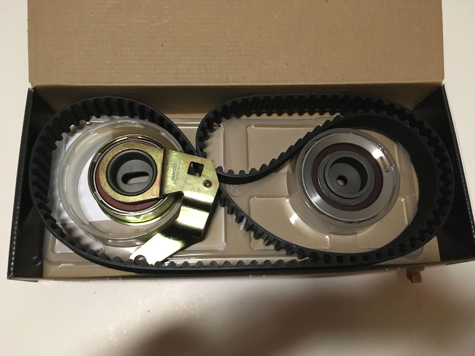

    Der Motornummer steht auf der Flansch zur Getriebe unter der Ölmessstab. So zu sehen ist das eine "bis" Motor und brauchst du die mit runde Zähne. Nehm dann zum Beispiel Gates K015205, und als Wapu Ridex 1260W0144, der hatte die Stahlschupfenrad.

    Die Zahnriemen sind gut zu erkennen, manchmal sieht der Deckel ausreichend zur Seite durch nur die obere Schraube los zu machen, und dann siehst du bereits and der Riemen ob die Zähne rund oder Trapezium sind. Das Runde ist mit 141 Zähne und Metal Umlenkrollen, die mit Trapezium Zähne ist mit 176 Zähne.
    Auch gibt es direkt unter das vordere Nockenwellenrad beim -ab Motornummer eine der Kunststoff Umlenkrollen.
    Hier siehst du die -Bis:
    Und hier die -ab:

    Ehm um ehrlich zu sein hab ich noch keine Teile... aber wenn ich die Gates Teilenummer die Vinci hier geschrieben hat bekomme ich die Teile eigentlich relativ gut... oder täusche ich mich da und es ist gar nicht so einfach?
    Es besteht für die Zahnriemenwechsel Spezialwerkzeug um die Riemen zu spannen, aber mit etwas vernunftigkeit könnte es auch ohne gemacht worden.
    Ich empfehle an das Kurbwellenrad nicht die kleine Schraube los zu machen (ist meistens ganz verrostet) und dann doch die große Schraube los zu machen. Dafür brauchst du aber eine ganz große negativ Torx maß. Dann empfehle ich die gleich zu ersetzen durch eine Sechskantschraube von VW, hier mit die Febi Nummer auf die Tasche:
    Ich empfehle alle Schraube mit Loctite 242 zu sichern, wie vor die Spanrollen, KWschraube und Wapu.
