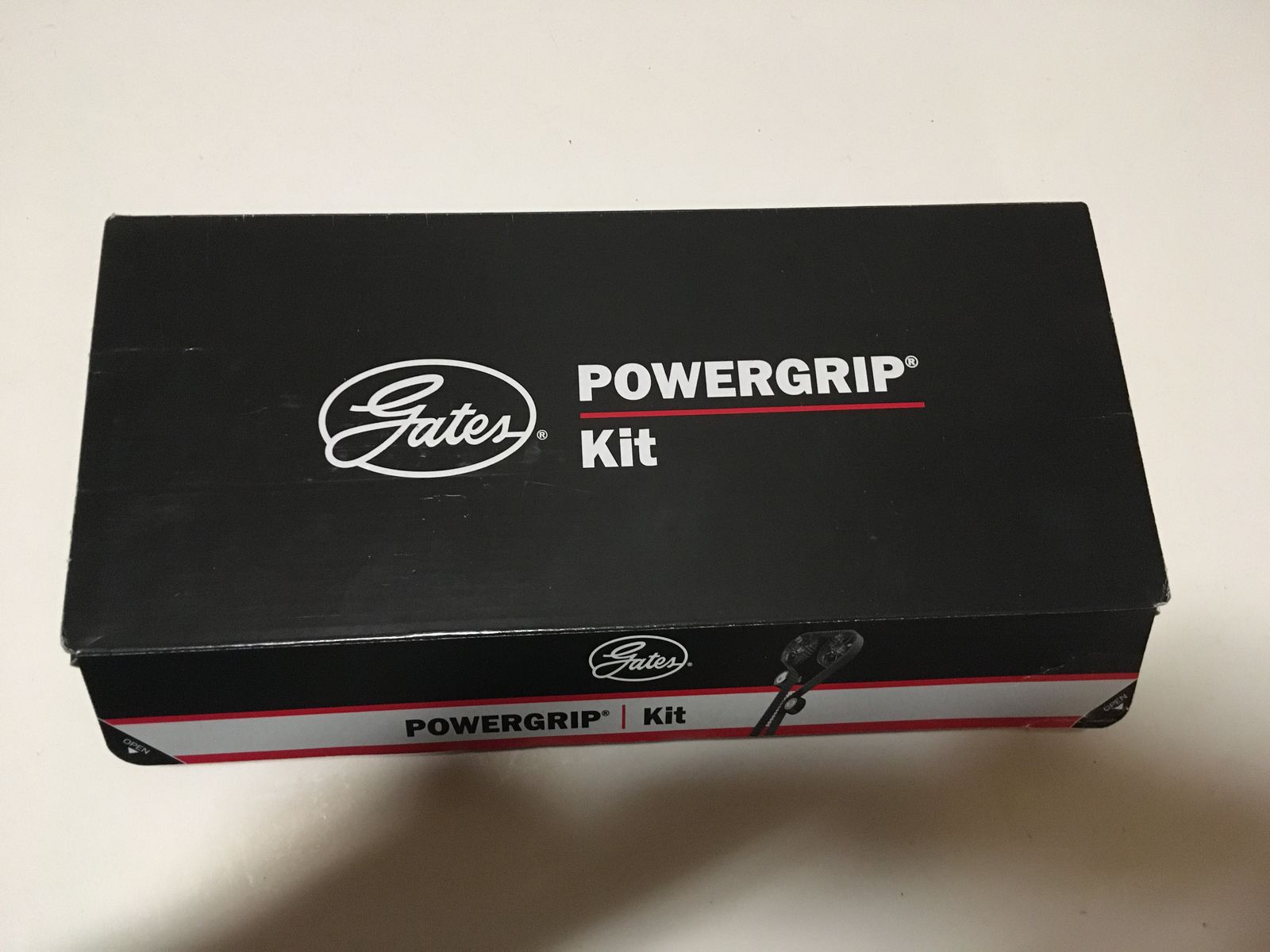

    @Meenzer
    Da ich grade das Bild von deinem ZR-Kit sehe, wechselt ihr jedes mal die Rollen mit? ?(
    Grade bei dem alten Motor ist das meines Ersachtens nicht notwendig. Das ist doch nicht so ein Plaste-Geraffel wie bei den neuen Motoren. Mein alter Motor hat 300.000Km runtergerissen mit ein und dem selben Rollensatz.
    Soll jeder so machen wie er will, aber grade die alten Rollen können richtig viel Laufleistung ab und einen Rollentausch bei jedem ZR Wechsel halte ich persönlich für pure Geldverschwendung ..
    My 2 cts ..

  • #19
    Absolut! Diese Rollen sind bombenfest verarbeitet, und es fährt sich hier eine Astra F GSI welche die noch nie gewechselt hatte und er fährt damit auch so um die 300t KM. Nur die Wapu ist wichtig, sollte es eine der guten mit Stahl Schupfenrad sein könnte es auch bestimmt zwei Riemen überleben, aber nicht mehrere.
