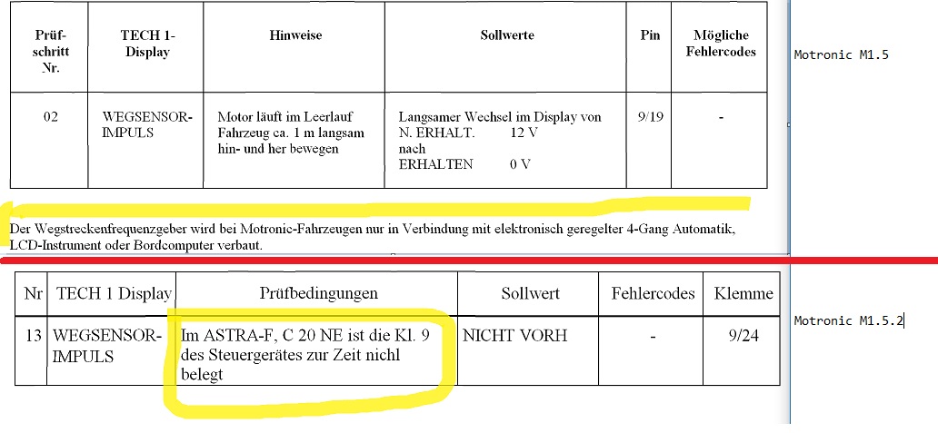

#4 Im Stromlaufplan Kadett E C20XE M2.5 ist Pin 9 am Steuergerät dafür vorgesehen.
Ob der tatsächlich angeschlossen ist, wenn ein WSFG verbaut ist? Keine Ahnung.
Die Motronic im Kadett (C20NE, C20XE) brauchen kein WSFG.
Die Multec schon - ohne das Signal laufen die nicht richtig.
Wenn eine Motronic das Signal hat, wirkt sich das auf Wechsel Schub/Leerlauf aus. Sollte komfortabler dadurch sein?
Da gibt es auch auch Intergratorwert im Steuergerät. Wenn kein WSFG verbaut ist, steht der immer auf 128.
Ich hatte im Kadett am C20NE die M1.5+M1.5.2+M1.5.4 - alle ohne WSFG. Da kommt auch kein Fehlercode.
Im Astra F Stromlaufplan für die M1.5.2 ist der WFG auch nicht mit der Motronic verbunden. (also gar nicht vorgesehen)
Die M1.5.4 vom Omega B hat den Eingang dafür wieder. Auch hier - fährt ohne das Signal einwandfrei und auch kein Fehlercode.
-> bei Motronic ist das Signal optional.

#6 Hier ist der MJ94 Astra F Stromlaufplan. Stromlaufplan Astra F Modelljahr 1994 (vectra16v.com)
C20NE M1.5.2 hat kein Wegsignal (wie ich schon geschrieben habe)
C20XE M2.8 hat das vom Tacho am Pin 9 (ob tatsächlich verbunden, im OPCOM Tachosignal prüfen und eben das Kabel verfolgen)
Beim E Kadett gab nur den Wegstreckenfrequenzgeber wenn BC und/oder LCD verbaut war. Ob das Signal dann auch an der Motronic lag, weiß ich nicht.
Astra F C20NE hat an der Motronic kein Wegsignal - geht aus dem Schaltplan hervor.
M1.5 + M2.5 + M2.8 laufen ohne Wegsignal einwandfrei. Es gibt keinen Fehercode.
