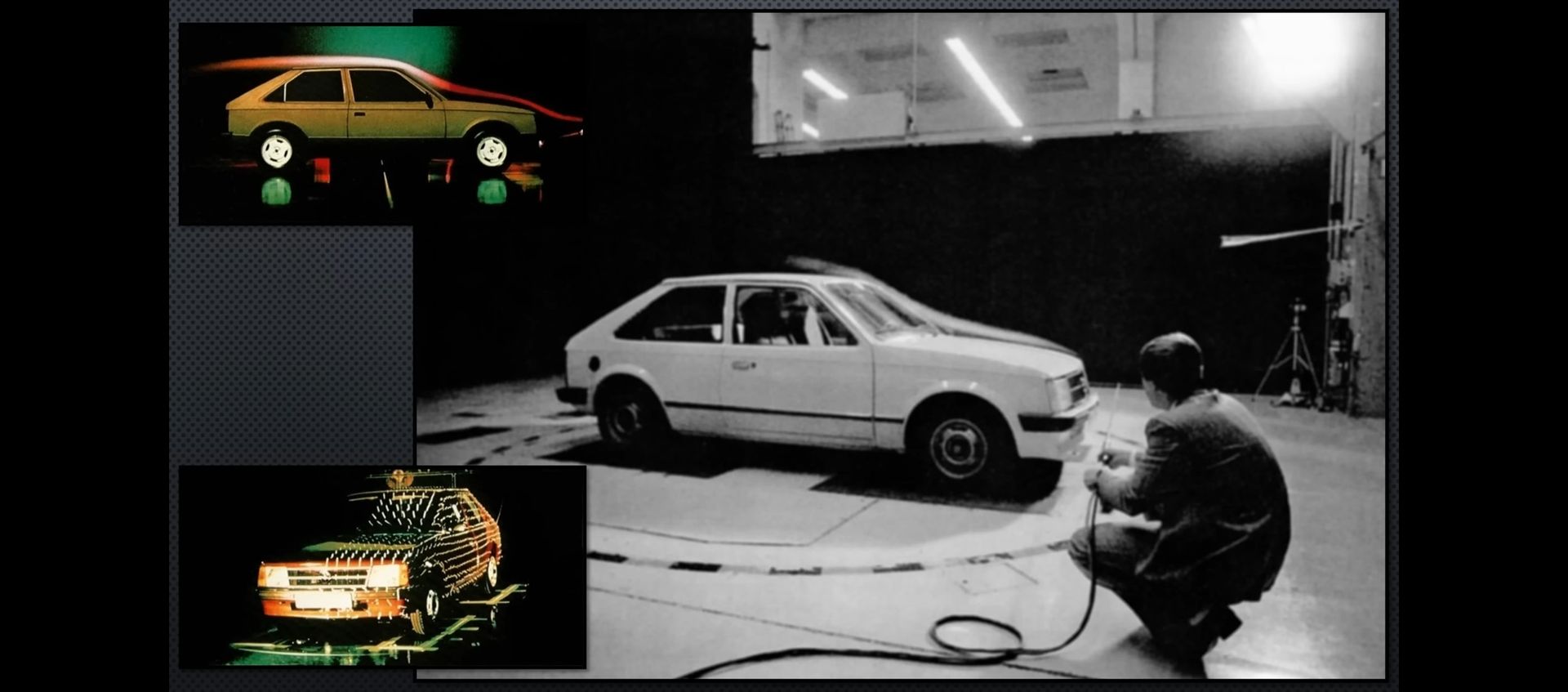

Da denkst Du leider in die falsche Richtung. Jeder Spoiler oder auch ein anderes Bauteil, dass zur Senkung der Auftriebskräfte am Fahrzeug verbaut wird, erhöht seinerseits den Luftwiderstand.
Das Ganze muss immer als ein Kompromiss zwischen Leistung und Fahrverhalten gesehen werden.
Einen positiven Luftwiderstandseffekt erreichst Du nur mit einer rundgelutschten Karosserie, aber die Leistung bekommst Du nur mit möglichst wenig Auftrieb auf die Fahrbahn.

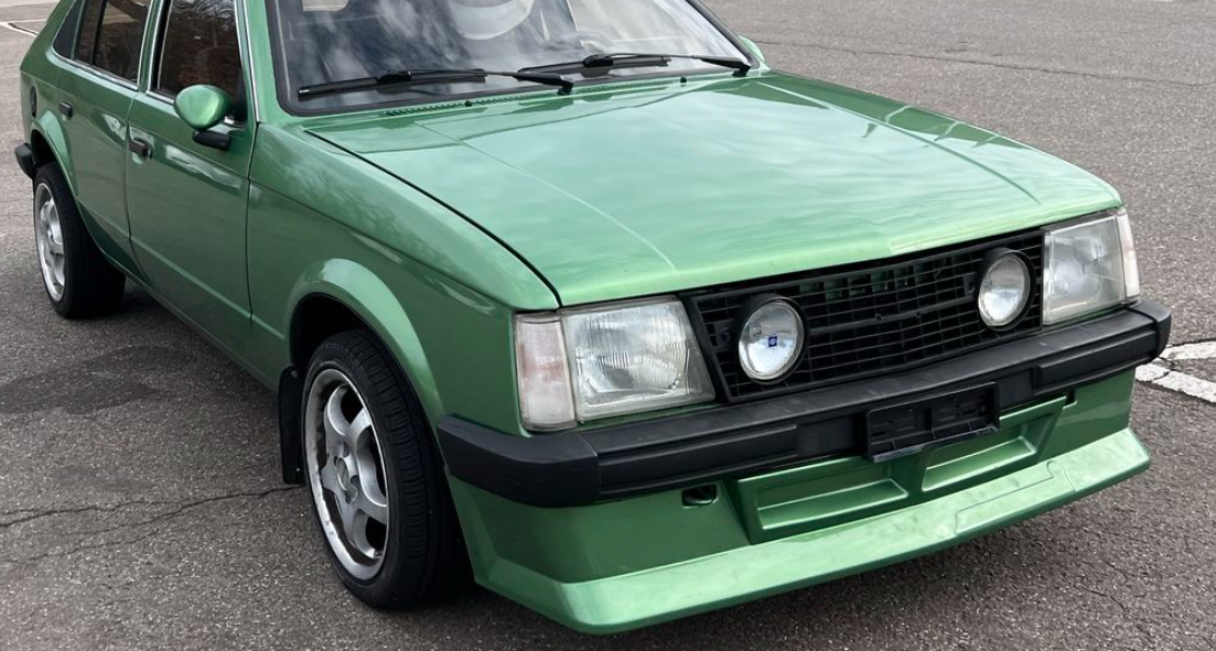

Deine Kamei Spoilerstoßstange bringt laut meiner Erfahrung in der richtigen Kombination ca. 5 km/h bei der Endgeschwindigkeit; habe hier noch eine rumliegen. Der Hersteller spricht beim 13S Motor sogar von einer Erhöhung von 160 auf 168 km/h, was ich nicht bestätigen kann.
